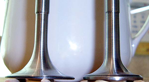

Доработал клапана...
Тяжеловато было, резец очень плохо берет, даже победитовый... Новый выпускной клапан практически вообще не берется, мне советовали на доработку брать только б/у, они лучше точатся - материал мягче.
Зато потом зажал в дрель и доводил форму шкуркой - берется на ура! Медленно зато уверенно снимается металл.
Вот что получилось в итоге:
Снимался металл вот так:
(обработанная фотка стокового впускного клапана, красным - снятый металл)

    Клапан протачивается до 7-ки обычно, до уровня выступания из втулки в закрытом состоянии. Т.е. клапан в голову, захлопнуть, со стороны канала его маркером пометить и по этому уровню точить.
