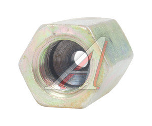

и на задний контур ставить тройничок, который тож нужно было бы глушить
Есть соединители от ГАЗ, чтоб не глушить тройники ))

Если там М8 - это всё в метизах продаётся - я ей втулки из гбц вытягивал, так и называется - муфта ( smile.gif ) соединительная, суть гайка высокая.
Нет. Там M10х1,25
суть гайка высокая.
Я посмотрю, как ты гайкой высокой трубки сращивать будешь )))

Не просто гайка, там конус в центре. Такими у себя наращивал, все гут.
