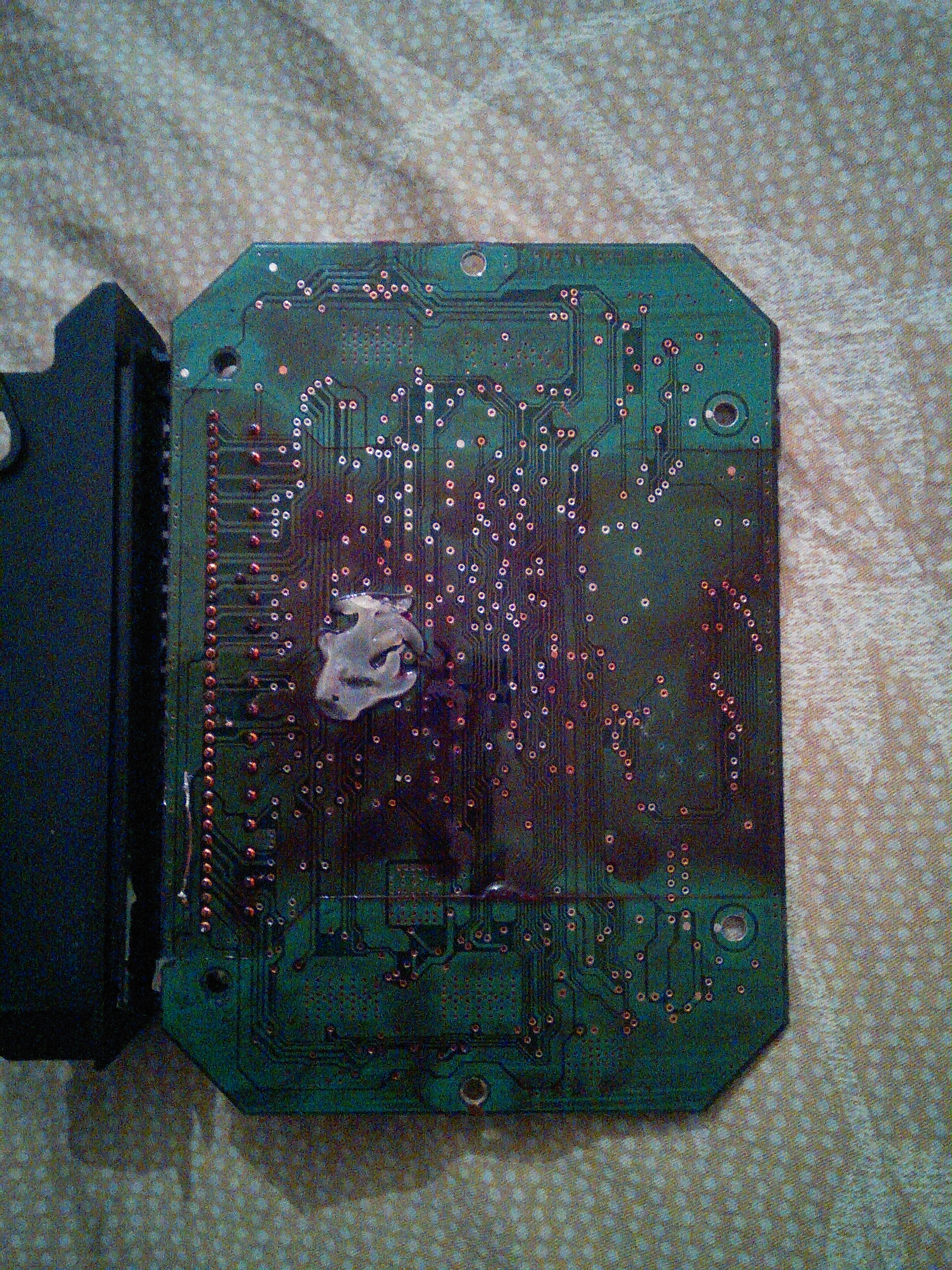

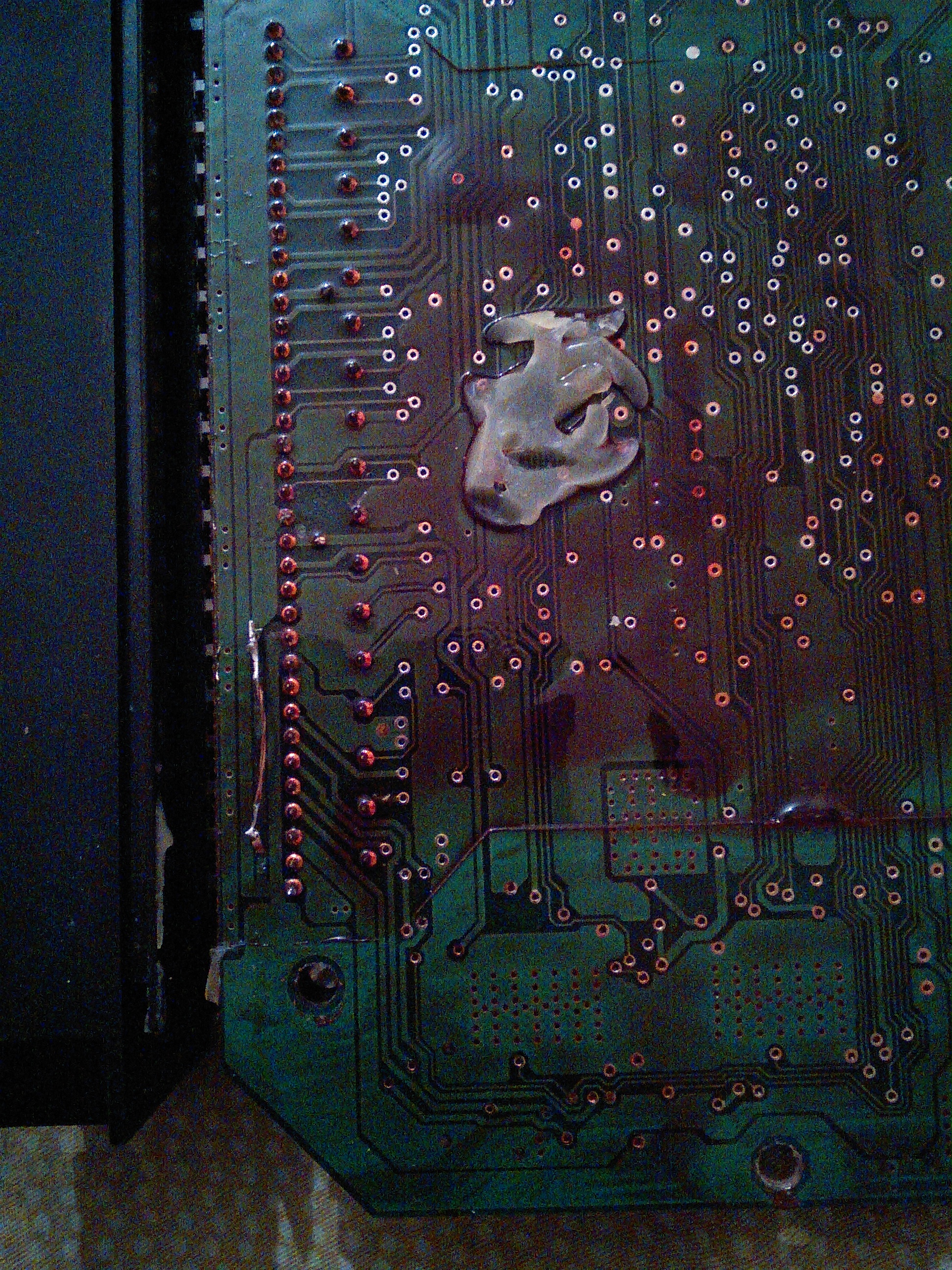

Мужики, выручайте. Знакомый ставил январь на мотор, старая проводка была в очень плохом состоянии, он поменял ее на новую, все подключил по старой, там зачем-то были смотаны розово-черный и серый провода на дмрв, получается +12 и +5 вольт. все это подключалось на дад. При включении зажигания перестал работать насос. Вскрыли блок, сгорела дорожка. Я ее восстановил, но блок так и не ожил. Что в нем могло сгореть?

nicexxx   Начинай со стабилизатора.   12.1.2014, 20:01
Tuman053   nicexxx, где он на плате?   12.1.2014, 20:07
nicexxx   Если не ошибаюсь, TLE5216. ГУГЛ и almisoft.ru(там ...   12.1.2014, 20:18
Tuman053   Стабилизатор цел...   12.1.2014, 21:48
Aheadin   проц проверяй, он скорее всего труп...   12.1.2014, 22:25
Tuman053   Aheadin, а как его проверить? И из каких эбу можно...   12.1.2014, 22:50
nicexxx   М7.1, М7.2, Я7.2...   13.1.2014, 2:17
Classic2106   М7.1, М7.2, Я7.2... А еще Bosch m1.5.4 и VS5.1 ...   13.1.2014, 6:47
