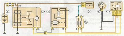

Ребят, а мне не поможете? машина 21053 90го года, горит лампа АКБ, - чем выше обороты тем тусклей, АКБ - живой, проверял гену - скинул клемы на работающем двигателе, ТАЗик работает, включил ближний свет - тыр-тыр-тыр и заглох... Такое ощущение, что он даже аккум заряжает, но как то не до конца...
проверь щетки и стабилизатор (заменой) если не они - снимай гену, разбирай и прозванивай обмотки и диодный мост, в теме "генератор я давал ссылку как это делается" (сейчас лень искать)

Сегодня пытался поменять в гене подшипники ибо гудят,Снял гену,походу её ниразу не чинили ещё,родная СССР,шкив так открутить и не смог,попытался открутить крышку заднюю тоже безрезультатно,плюнул на всё поставил назад,завёл,всё норм,доехал до дома 2км. и резко загорелась лампа разряда,горит не мигая не зависимо от оборотов,ремень натянут,провода пробовал заново подсоединить...безрезультатно..что могло случиться,и с чего начинать "поиски"
Вы что пытались рожковыми ключами разбирать? - только в этом случае разобрать не получиться. Самое геморройное это снять шкив(открутить гайки и снять его с оси) но при наличии нормальных тискаов тоже не проблема. (Я вообще этими делами на работе занимаюсь, т.к. там есть токарный станок - в его патроне очень хорошо все зажимается).
Теперь по лампе:
А напряжение не проверяли при работающем моторе и светящейся лампе? Иногда бывает, что зарядка идет и лампа горит. Проверьте еще щеточный узел - могла щетка обломиться, предохранитель и провода которые приходят на генератор - частенько токоведущая жила переламывается, а изоляция целая и визуально ничего не видно.

aztec_61, вся проблема в диодном мосту а точнее пробит диод управления ( там их три )
Боюсь там их, диодов этих дополнительных, нет совсем! На классических генераторах всего 6 диодов, это на зубильных и нивовских 9 шт.

metrolog, нне на всех! шесть диодов тока на копеешном генераторе у которого реле регулятор находится отдельно от генератора ! у остальных генераторов у которых реле регулятор находится на генераторе имеются дополнительные диоды создающие отдельный от бортовой сети плюс питающий реле регулятор и имеющий связь лампой генератора
Покажите мне эти диоды:

Вы бы повнимательнее читали форум... я не задавал вопросы про нерабочий генератор... Так же у меня уже давным давно стоят "правильные" генераторы на обоих машинах.
И это... когда пишут "что-то там с генератором на классике" и не уточняют модель генератора, то я подразумеваю проблемы с моделями 221 и 222. Потому что только эти две модели очень массово ставились на тазики.
А где доп.диоды и для чего они нужны и как работают в "зубильном" генераторе я знаю
