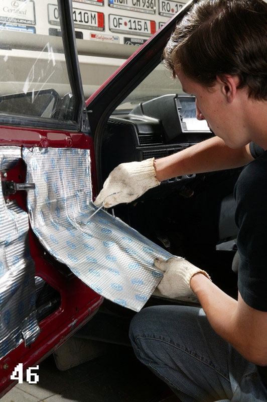

Первое, что нам понадобится сделать, полностью разобрать салон автомобиля. То есть снять обшивки с дверей и крыши, накладки боковин задних сидений и задних колесных арок. Здесь особых рекомендаций нет, единственное нужно действовать аккуратно. Так, например, при снятии обшивки двери крепежные пластиковые пистоны имеют свойство ломаться, хотя в нашем случае и копеечные затраты. Из инструментов понадобятся только крестовые отвертки разных калибров. Второе это демонтаж заводской виброизоляции, которая у нашей восьмерки" не выдерживает никакой критики из-за малой эффективности. Для этого подойдет обычный шпатель и для облегчения процесса строительный фен (фото 1).

Следующий этап после окончания подготовительных работ наклеивание шумоизоляции, и в данном случае нужно действовать по принципу "кашу маслом не испортишь". То есть наша задача максимально обработать все выбранные поверхности. Начинаем мы с дверей. Нарезаем кусками материал, с липкой стороны снимаем защитный слой и оклеиваем сначала внутреннюю полость, вплоть ДО тросика открывания двери. Сам процесс чем-то напоминает наклеивание обоев: начинаем с одной стороны и одновременно тщательно разглаживаем. Для тех, кто первый раз выполняет эту процедуру, советуем нарезать "Вибропласт М2" меньшими кусками (фото 3).

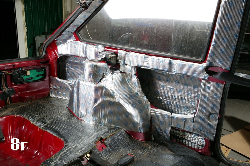

Последний в нашей работе багажный отсек. Так как арки имеют поверхность сложной формы, для плотного склеивания необходимо делать диагональные надрезы, стараясь не повреждать краску (фото 7).
Затем по этому же принципу оклеиваем все внутренние и внешние поверхности боковин, включая среднюю и заднюю стойки (фото 8).
Как видно на иллюстрациях, боковые полости мы не стали заклеивать, так как не используем их для монтажа динамиков. Хотя такие объемы с емкостью по 40 литров каждый, если отгородить их фанерой, вполне могут выполнять роль корпусов, скажем, для двух 8-дюймовых коаксиалов или сабвуферов это вариант для тех, кто не хочет жертвовать багажником. Для закрепления полученного результата рекомендуем еще раз разгладить все наклеенные листы, предварительно разогрев их строительным феном (фото 9).
