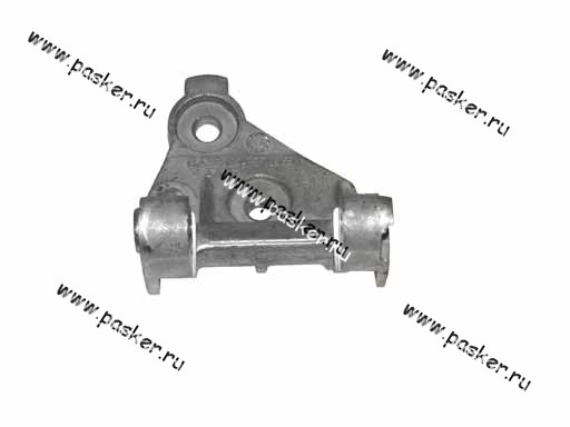

Greeze, может поймешь по фотке, какой нужен кронштейн... Изображение

Greeze   Уважаемые форумчане! Прошу, у кого есть конечн...   16.9.2006, 20:49
Greeze   Спасибо за фотку кронштейна. Тут на днях обнаружил...   21.9.2006, 14:20
Petrovich   Спасибо за фотку кронштейна. Тут на днях обнаружи...   21.9.2006, 17:23
