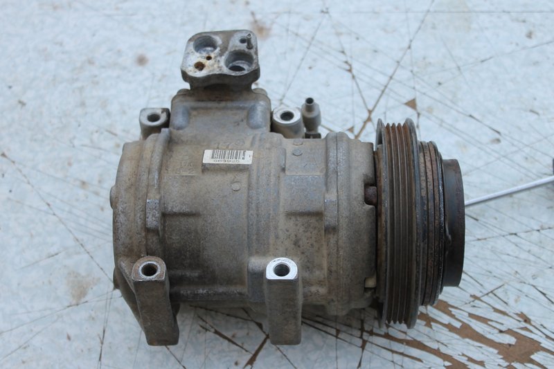

А вчера я был практикующим химиком

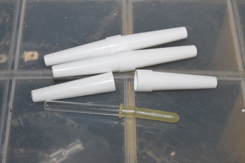

Азотная кислота
Средства защиты
Пипетка в качестве аппликатора
#8523 Vityok
  • 31 075 cообщений
Сообщение добавлено 15.5.2024, 16:41

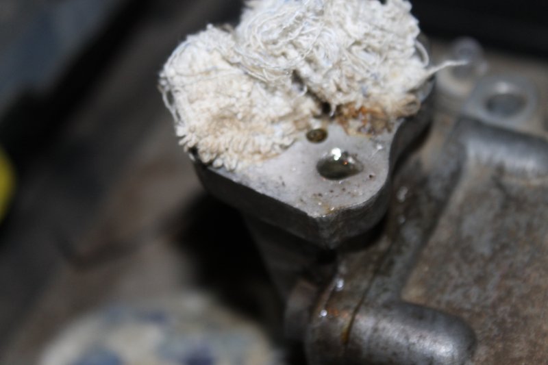

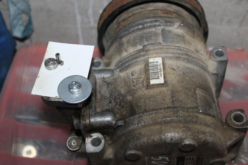

Собственно, играл в химика я с целью практической проверки работоспособности вытравливания обломанных стальных болтов в алюминиевом корпусе
Наливаю в малюсенькую "лунку" - почти ничего не происходит
Тогда немного пошкрябал поверхность стали, налил снова - тут же шипение, газ, и из прозрачной жидкость становится бурой, словно ржавой
Видимо, микроскопический слой окислов не давал начаться реакции
Еще, возможно, и температура в Лаборатории (+10) не располагала к бурным процессам
Поэтому пару раз сменил кислоту, затем, когда форма донца словно немного изменилась, засверлился и уже щедро залил отверстие, оставив отмокать
На фото хорошо виден цвет прорегировавшей жижи
Потом прочищу отверстие и прогоню снова резьбу

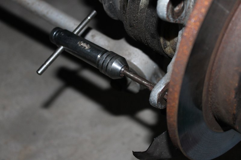

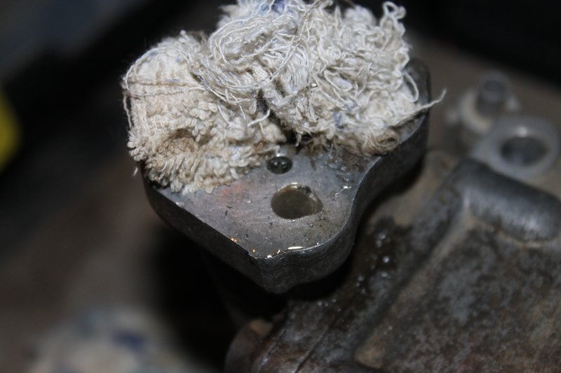

Через пару дней, в четверг, была вот такая картина
Слил кислоту, сколько слилось
И еще почистил механически
Что могу сказать - работает: метчик легко зашел и с небольшим усилием освежил резьбу, вытащив кашеобразные остатки старого болта bp.gif bp.gif bp.gif

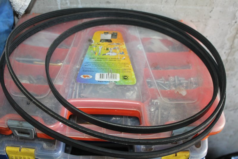

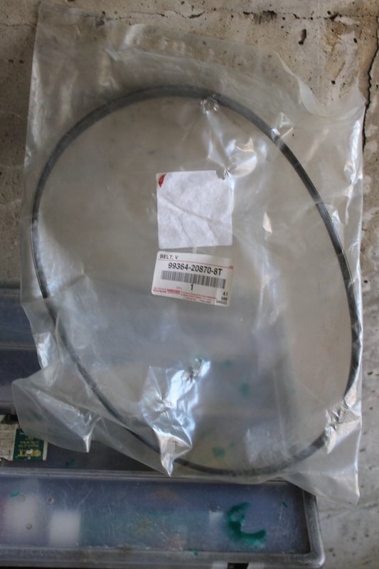

Наткнулся в Лаборатории на ремни навесных агрегатов, которые были на машине еще при покупке
Странно, что давно не положил их в дорожный набор (напомню, что ремни еще в 2013-м купил и поставил новые оригинальные Toyota)
Эти сейчас положил в набор

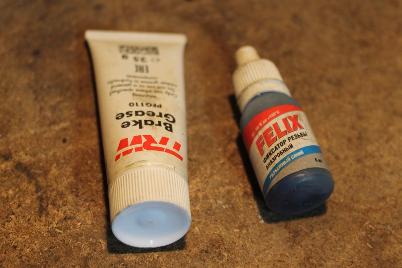

По поводу смазок для тормозов еще раз:
Эту знаю - оригинал BMW, чтобы колодки не скрипели
А вот про эти сейчас буду гуглить
#8526 Vityok
  • 31 075 cообщений
Сообщение добавлено 20.5.2024, 14:20
Оранжевая заявления просто как "для суппортов", для жестких условвий - на мотоциклы
Черная - для направляек
Можно и ее попробовать, хотя и есть проверенная многими TRW PFG110
Так что проверим из-за чего скрип остался
Или смазать получше, тщательно убрав остатки старой смазки и проверив взаимное расположение кромок колодок и скоб
Или действительно, например, ступица кривая...

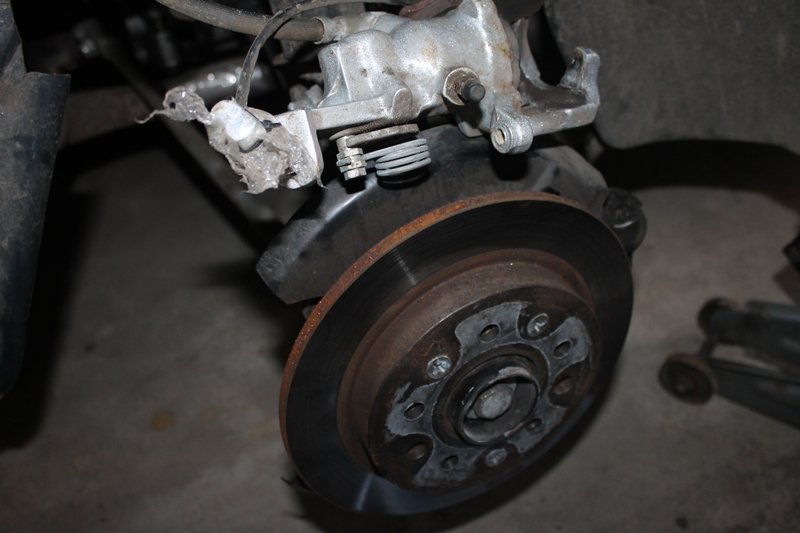

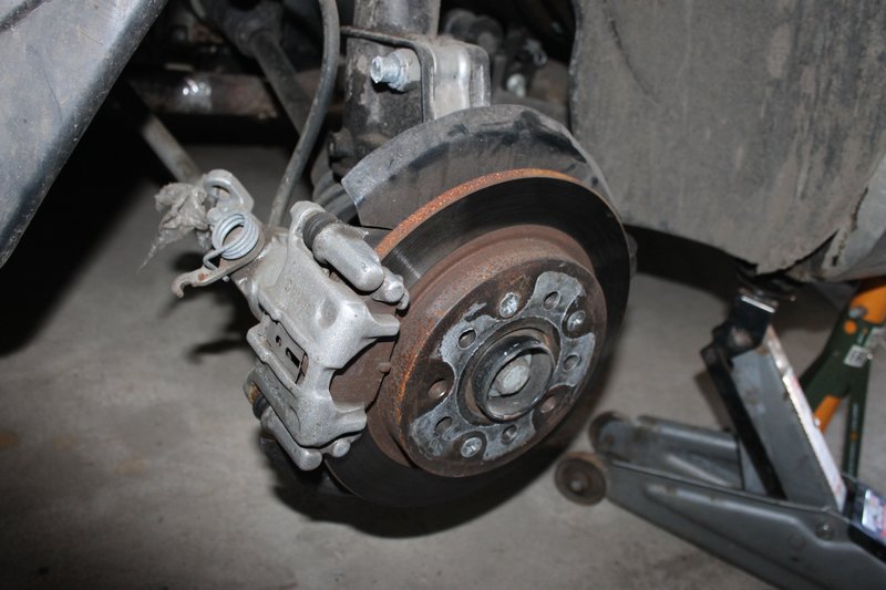

Ура! Вчера весь вечер посвятил Машине Мечты в Лаборатории, дома был уже ближе к полуночи
Первым делом занялся тормозами, а точнее, пересобиранием заднего правого суппорта, чтобы проверить - пропадет циклическое поскрипывание или же действительно причина более хардкорная типа кривой ступицы и т.д.
Головки на 1/2 были не под рукой, да и колеса со всей своей дури не затягивал
Поэтому взял головку на 17 под 3/8, переходник с 1/2 на 3/8 и вороток под 1/2
Переходник "Дело Техники" на 4-м болту сказал "мяу"
Повосхищался механизмом
Для меня наличие ЗДТ - очень приятная в моральном плане фишка, поэтому очень рад, что на 3105 они в стоке
Хотя, как уже писал не раз, может, и вентилируемые попробуем сделать назад...

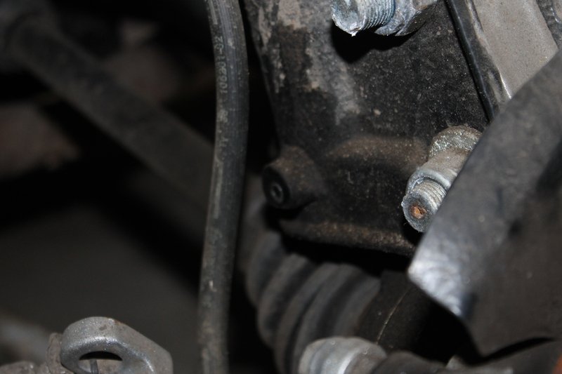

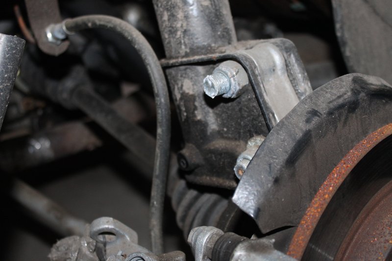

Посмотрел сейчас на тормозной шланг и на прилив на сапоге стойки, в котором видны остатки болта
Да это же явно для хомута, придерживающего шланг!
Точно озаботимся высверливанием старого болта и установкой крепежа
Сначала на всякий случай, конечно, покажу уважаемым людям - поправят если я ошибаюсь...
#8528 Vityok
  • 31 075 cообщений
Сообщение добавлено 24.5.2024, 11:41

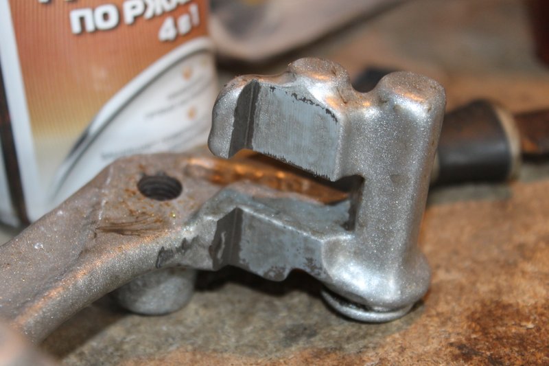

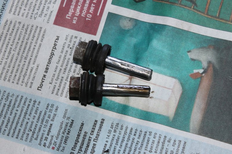

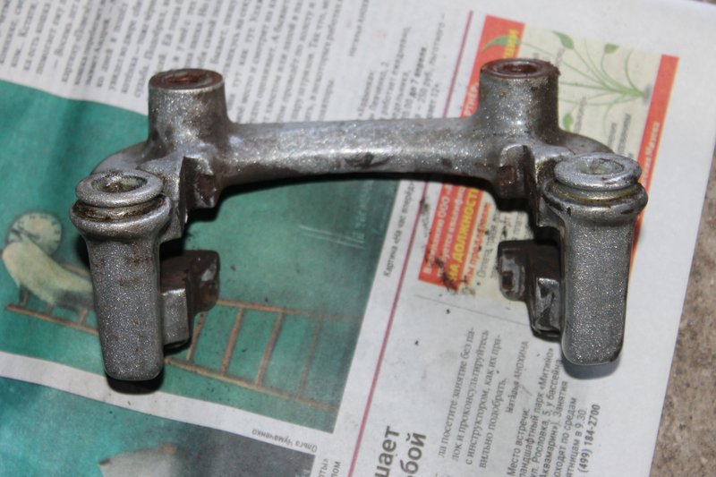

Пальцы
Верхний вообще чистенький, в скользкой смазке
Нижний тоже скользит хорошо, но с бурыми следами
Значит снимем скобу и почистим отверстия под пальцы - особенно для удаления следов коррозии из нижнего

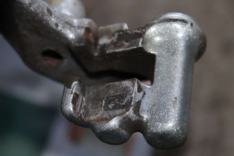

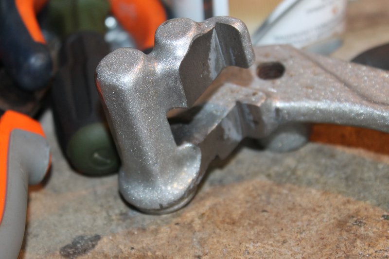

А еще перед снятием скобы провел пальцами по местам, где ходят торцы колодок и ощутил неслабые такие "забоины", не столько в металле, сколько в толстом слое порошковой краски
#8529 Vityok
  • 31 075 cообщений
Сообщение добавлено 24.5.2024, 12:05
Кромки поправил напильником, затем шкуркой
Прочистил отверстия под пальцы, прогнал снова резьбу в скобах и на цапфах
В пальцы опять смазку TRW, а на болты крепления скоб к цапфам и пальцев к суппортам - не злой фиксатор
Ну а на места контакта с колодками - смазку BMW
Все собрал. затянул нужными моментами
На ходу пока не проверял
Но совершенно не удивлюсь если звук останется...

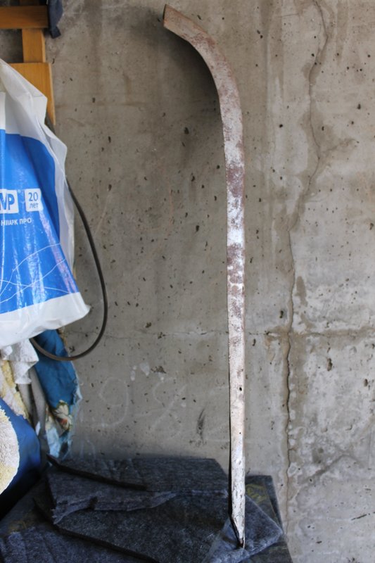

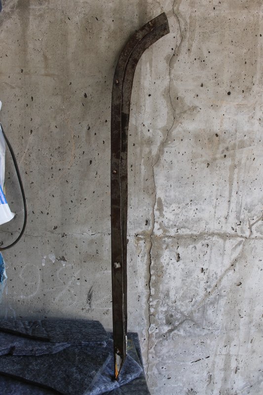

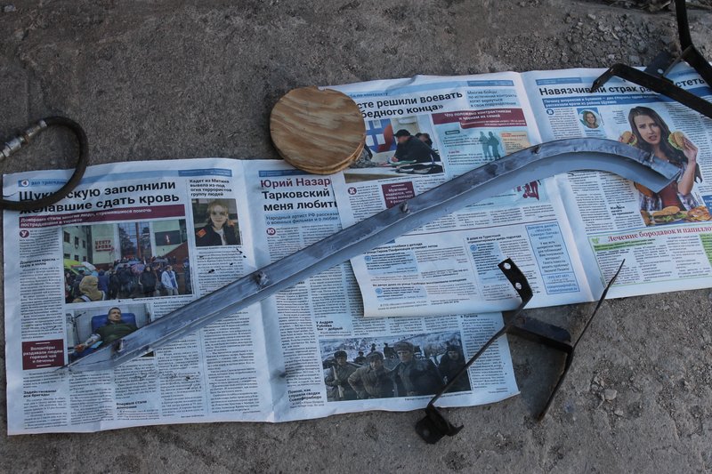

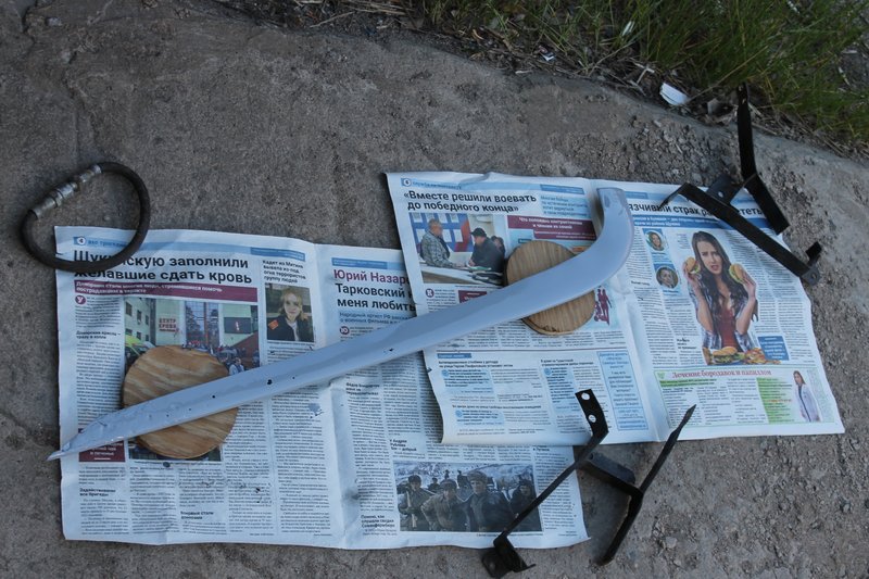

Пока не договорился об изготовлении новых левой и центральной хромированных накладок заднего бампера, попробую поиграться с имеющимися
Напомню, что Золотой Человек Piston013 восстановил хром на 4 накладках из 6 (3 передних и задней правой), а 2 оказались уж слишком сильно повреждены коррозией

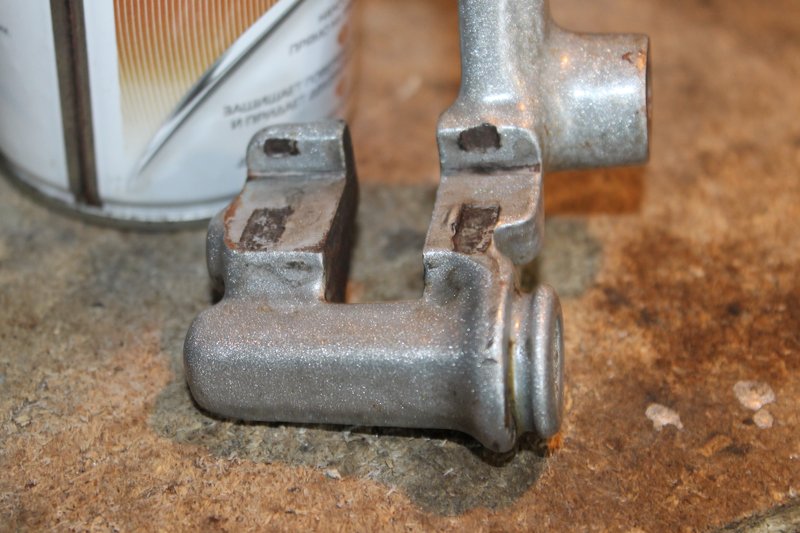

Задняя левая
Для начала зачистим
И задуем грунт-эмалью по ржавчине

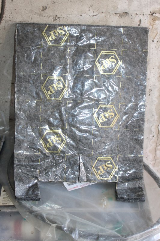

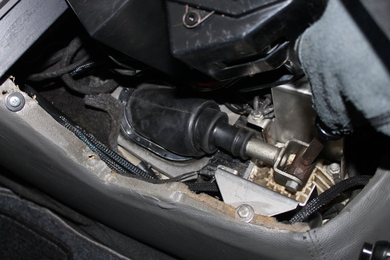

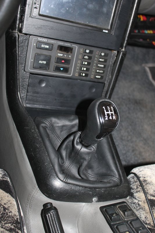

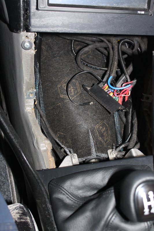

Ну а пока сохли слои краски, я обратил свой взор на место входа тяги КПП в салон
Берем кусок войлока СтП и режем по месту
Сращиваем его с НойзБлоком
И укладываем
Какой же офигенный интерьер!!!

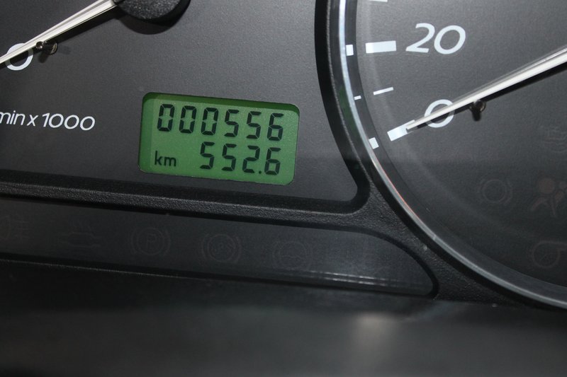

Сообщение добавлено 26.5.2024, 21:02
Пробег
И еще приятная новость: нашелся давно купленный оригинальный ремень компрессора кондиционера
Сейчас кстати в стране именно с оригинальными ремнями плоховата ситуация (но замен много, в том числе брендовых)

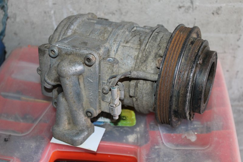

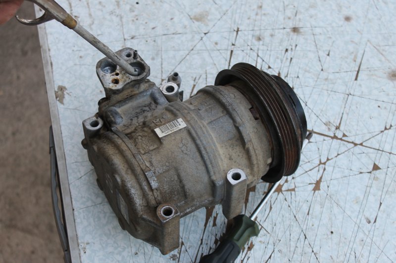

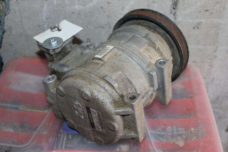

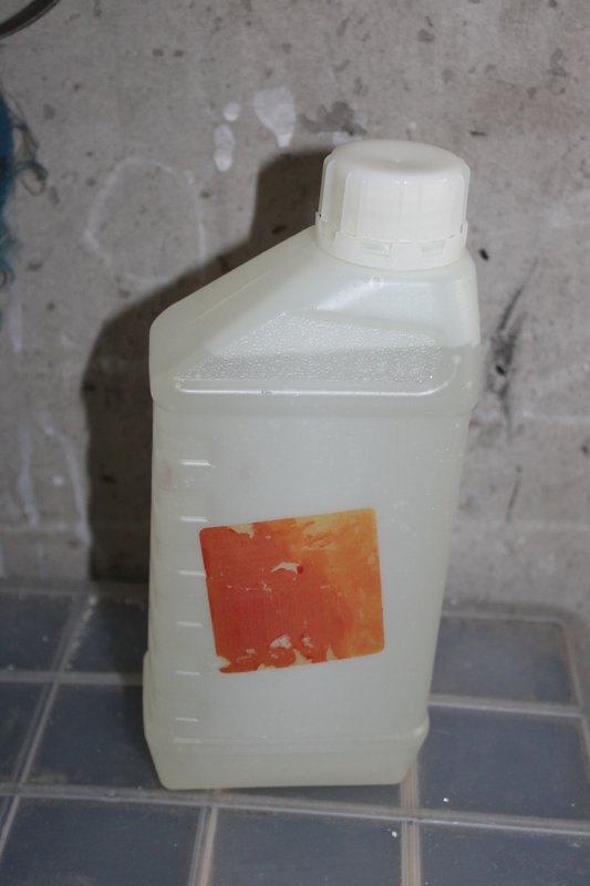

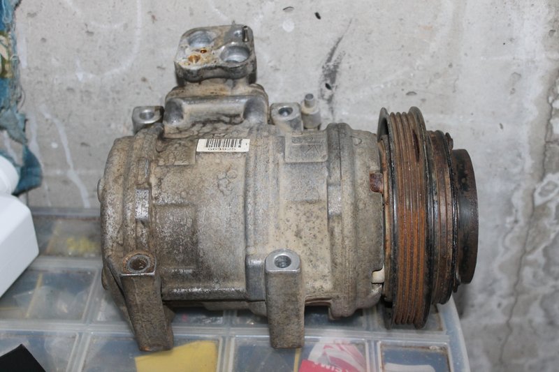

Забрал на OZON'е холодильное масло

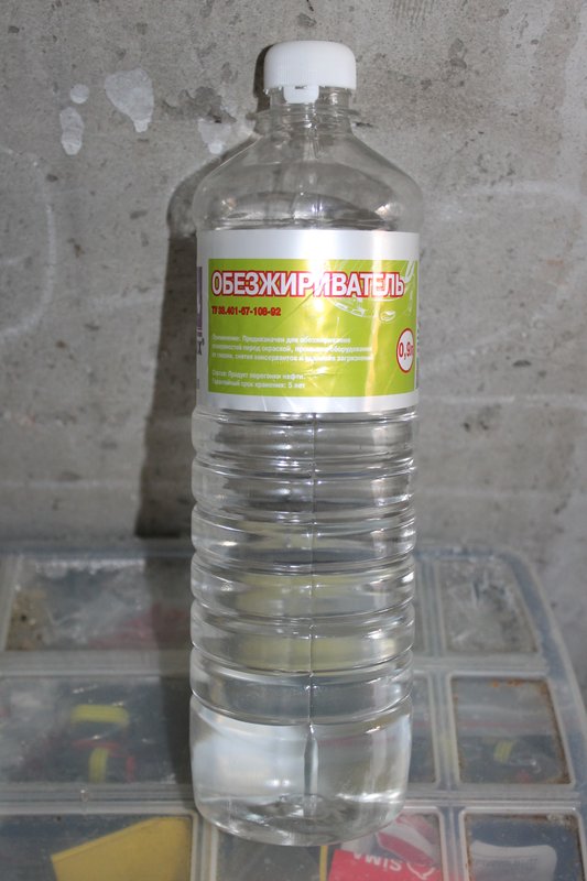

Поэтому вооружаюсь обезжиривателем и советами Золотого Человека Shaurmen
И приступаю к промывке компрессора
Вылил в его чрево около полулитра жидкости, вращая ротор
Жижа кстати выплевывалась чистая
Потом продул
И по совету Shaurmen'а оставил на часок просушиться
Он совершенно верно понял стратегию мероприятий - что делается лучший в мире автомобиль высочайшего класса, поэтому давал максимально полный алгоритм
#8537 Vityok
  • 31 075 cообщений
Сообщение добавлено 28.5.2024, 9:57

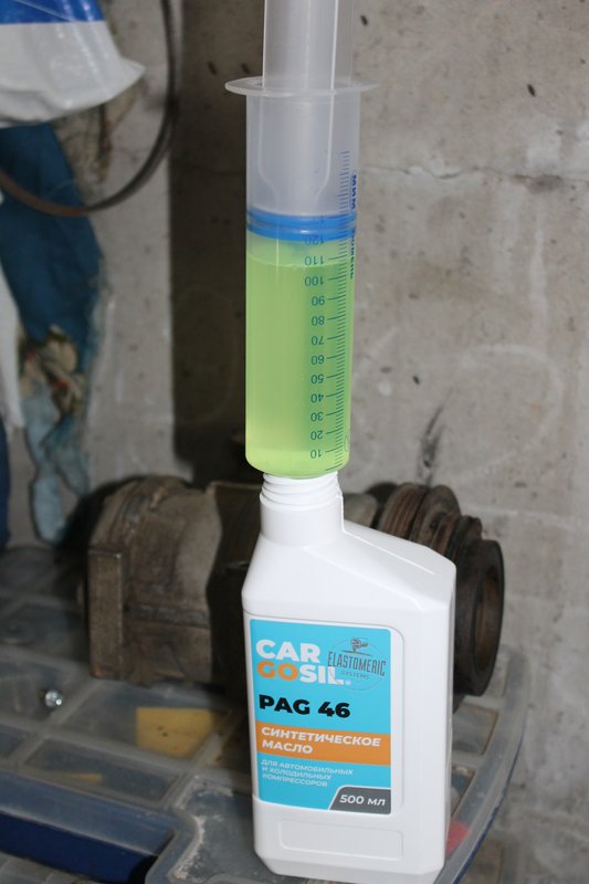

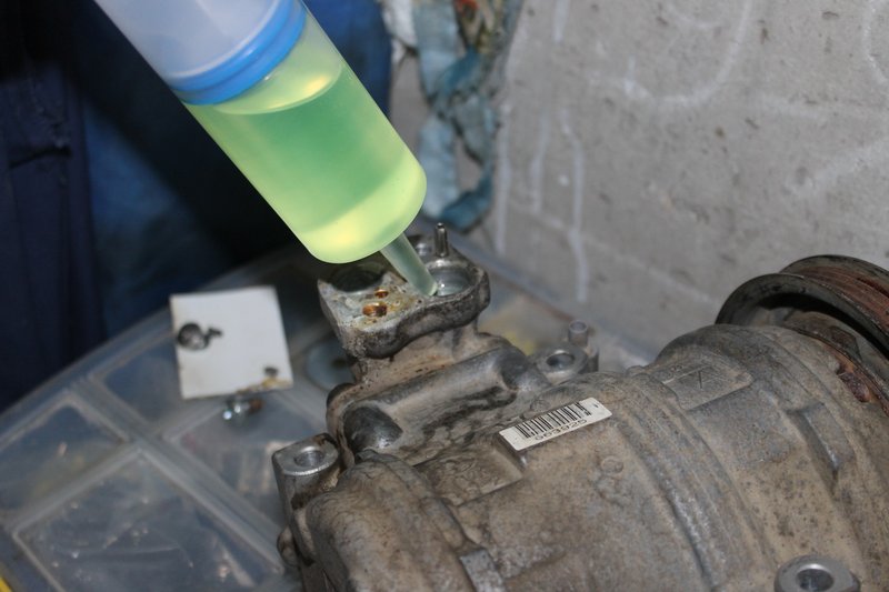

Доказавшим свою полезность шприцем берем чуть больше 100 мл масла
Заливаем, крутим ротор и немного болтаем

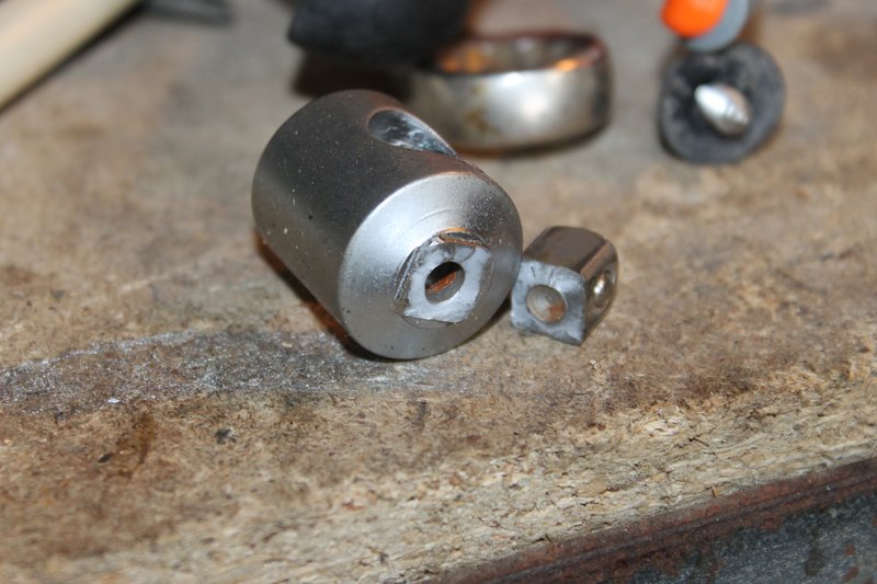

После этого глушим отверстия
Надо еще для верности надеть на выходы резиновое изделие № 2
#8538 Vityok

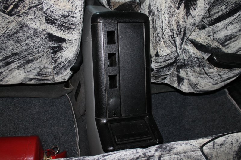

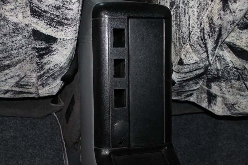

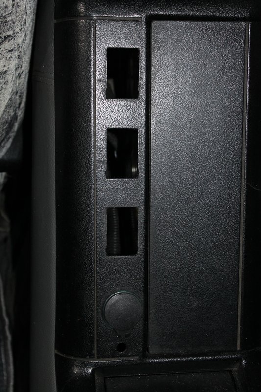

Тут посмотрел на заднюю часть консоли
В отверстиях должны располагаться клавиши обогрева заднего дивана и клавиша его продольной регулировки
Так как вокруг отверстий нет каких-либо выштамповок, рамок и т.д., то и можно как угодно допиливать
Поэтому, пожалуй, назад воткнем регулируемые клавиши типа тех, что планировались на ШНиву
(фото не мое)

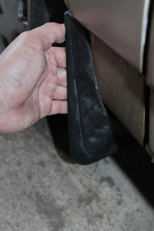

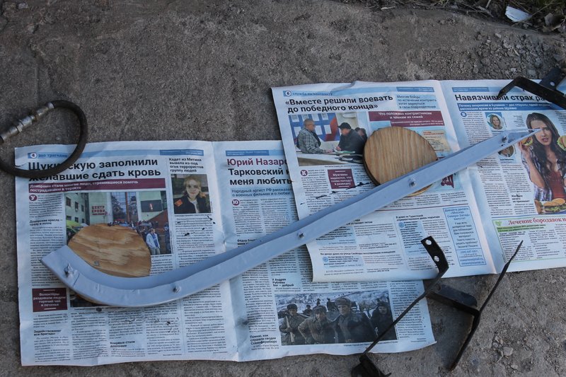

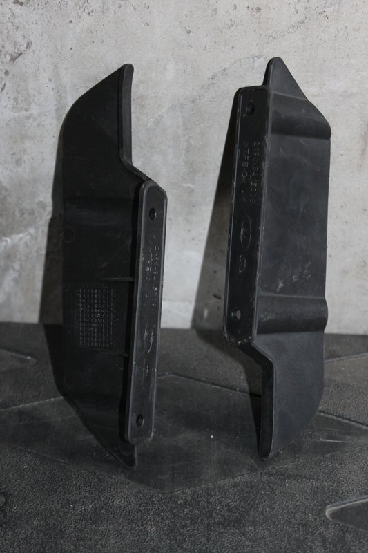

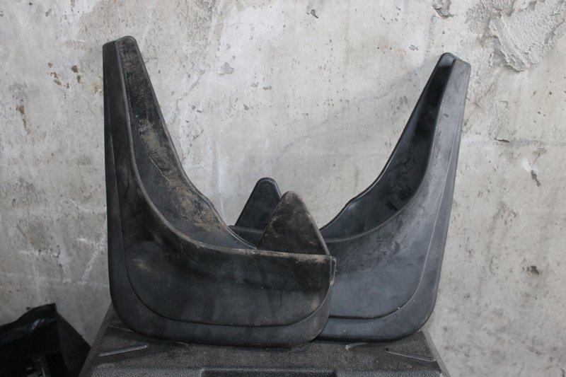

Подумал-подумал и придумал, что все-таки неоригинальным моднявым Волговским брызговикам быть
Не так и плохо они садятся на место, а верхний край даже четко ложится под выштамповку на крыле
Крепить тогда к кромке крыла
Надо подумать как: болтами из нержавейки в резьбовые заклепки? Или в мощные пистоны двухсоставные?
Наверное в пистоны...
#8540 Vityok
  • 31 075 cообщений
Сообщение добавлено 28.5.2024, 11:26
И передние брызговики для задних колес тоже приложил
Ставить их в самый конец порога, крепежной поверхностью назад
только нпдо будет сделать еще одно отверстие для крепления, т.к. нижний мощный усилитель порога Уже этого брызговика
