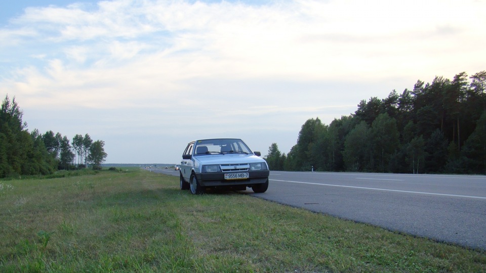

Нормальный девятк, люблю короткокрылые. Сфоткай ее строго в профиль, не могу понять нравятся Борбеты на зубиле или нет, ну и фото седел тоже давай. Стаб назад не ставь, уже миллион раз писали почему.

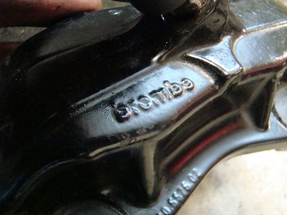

- Перед - Brembo с Е38 (лёгкие ппц), диски тормозные пока не знаю какие.. примерял их в свои борбеты не влазят ни как.. буду думать в сторону 16 колёс.. уж ок как не хочется от таких суппортов отказываться.
- Зад - дисковые, суппорта Хонда Аккорд на механическом ручнике, диски тормозные сток 08. Заквоздка пока в крепёжной пластине, изготовили по моим чертезам, заоснову был взят чертёж с тим-РС но ничего не подошло по размерам.. Когда сделаю 2ой вариант пластины не знаю..

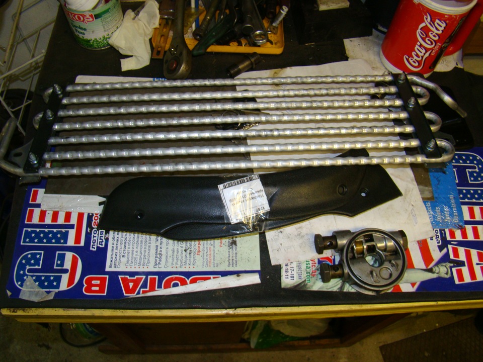

5. Хочу установить маслянный радиатор, поэтому купил сам маслянный радиатор (волга иль газель не помню уже) и проставку под фильтр с термосататом, от С20ХЕ. Сейчас вытачивают новую втулку для клепления проставки, т.к понятное дело от 09 не подходит и от опеля то же.. На фотке ещё есть сабли на задние крылья, т.к у меня 1 оторвало после 170))

Общий фид машины как просили (порог замятый - это наследие от папы, когда он по лесу за грибами на ней летал и в траве пенёк не заметил)

gonhikВнешнее состояние кузова хорошее.Технически развитее то же смотрю движется. Только не пойму зачем масляный радиатор тебе? или чисто что бы заморочится)))

СИЗЫЙ, если посмотреть что у меня в планах, особенно на последнюю строчку, то становится понятно зачем мне радиатор..

радиатор этот говнястый я бы не стал ставить у него производительность никакая, да и на волге он не полнопроточный.
возьми нормальный маслокулер.

Все- таки Борбеты ей идут. Брызговики бы задние вернуть на место, без них у зубилы какими-то куцезадыми выглядят. Седла чего-то вконец уставшими выглядят, надо перетягивать однозначно, ну и по кузову - выставить хлопушку по зазорам и поменять кусок порога замятый.

Если поставил борбеты и сохраняешь сток-лук, однозначно брызговики задние вернуть на их законное место. Далее фаркоп - снять и больше не ставить ! Посадка просится ниже. Это первую что пришло в голову.
