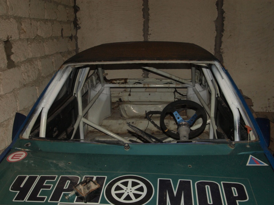

Кузов совсем печальный
вот это - печальный. smile.gif и то, оно ездило.

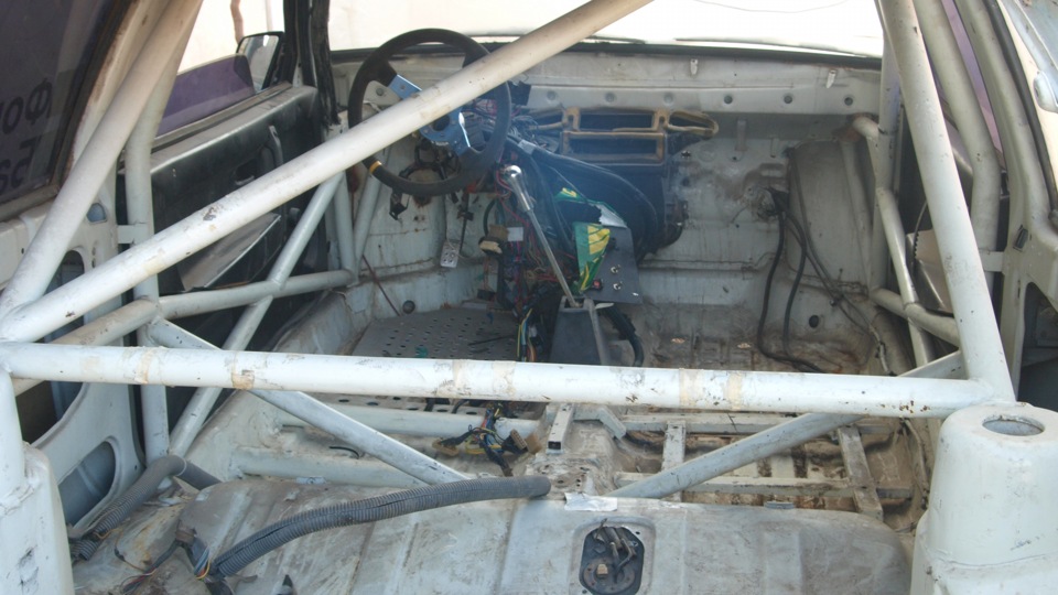

Съездили на Учебно тренировочный сборы на Кабаний Перевал под Ай Петри, намотали 107 боевых КМ. Быстрейшее время спуска среди моно привода и второе время на подъеме, проиграли Турбо Сеату. Пару фото.
Остальные фото здесь
Машина продается, но вы не расстраивайтесь дорогие друзья, ей на смену приходит другая 2108, еще лучше, быстрее, легче wink.gif
Спец Кузов Тольятти, усилен, легче стока на примерно на 70кг.
Каркас по приложению J
Мало что осталось на машине, все надо покупать и ставить.
Подвеска: Морда Торгмаш заводские на ШСах.
В планах:
Винтовую Подвеску.
Растяжки балок
Тормоза AP Racing 15"(уже лежат и ждут)
Ковши
Ремни Спарко амологированные (уже ждут)
Мотор:
Низ супер 1600, на кососверленном колене, поршня 82.5 2х кольцевые, 135 шатуны. Уже все лежит
ГБЦ: Цельный толкатель, с валом пока не определились, рессивер СТИ.
Коробка с Белки
Прямозубая с синхронами.
Блока диск 7 кг.
На данный момент проварили каркас, едет на усиление порогов для домиков, потом отправляется на малярку.

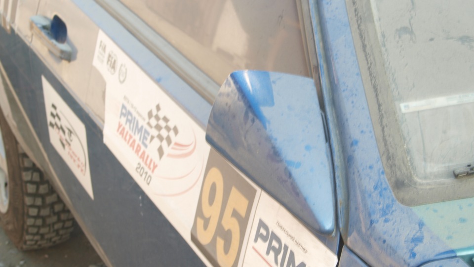

Сообщение добавлено 20.12.2012, 12:36
Что за зеркала такие интересные?
#58 АВТОмазаВАЗохист
АВТОмазаВАЗохист
  • 3 349 cообщений
  •   14
Сообщение добавлено 20.12.2012, 13:43
даже не знаю, если честно
