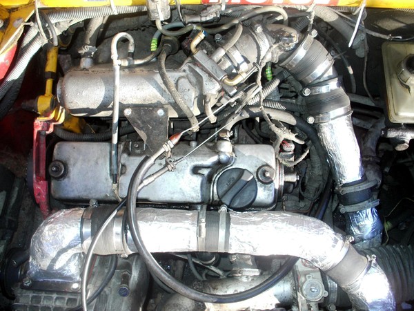

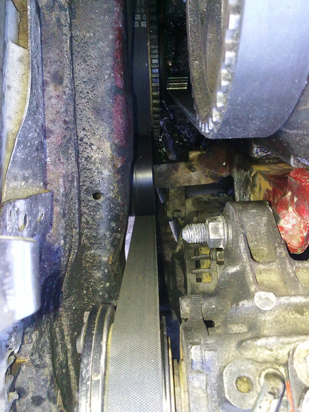

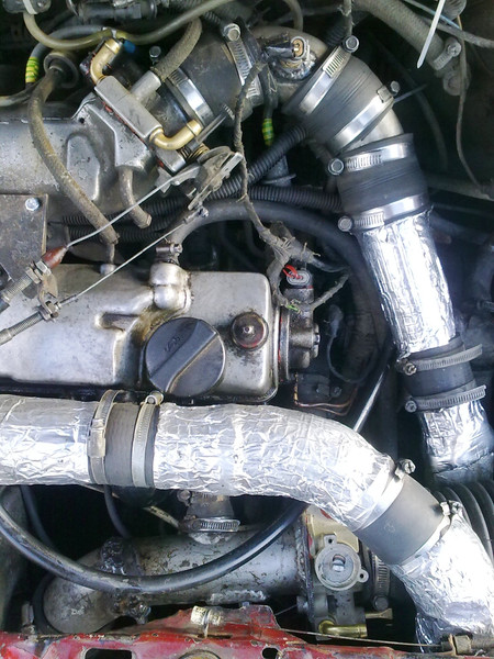

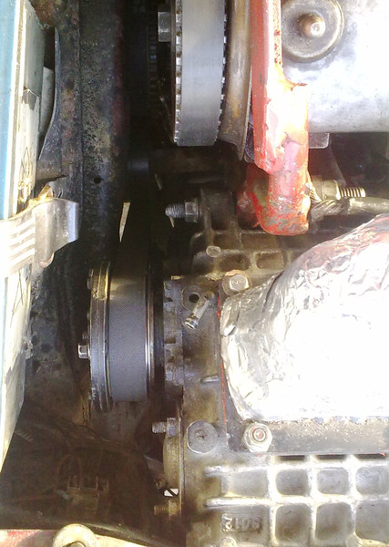

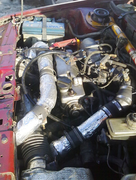

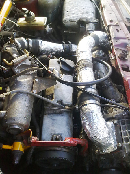

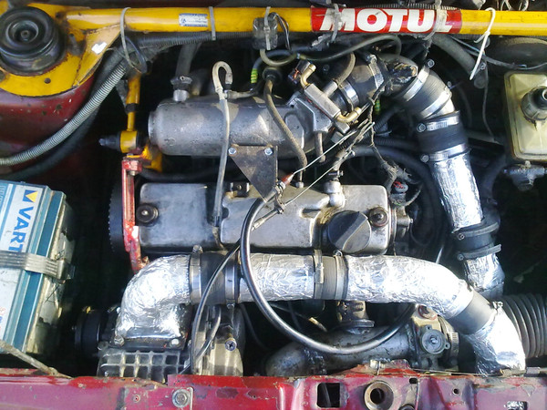

немного фоток....с мобильного
постоянный привод шкив 84мм
имеем два дросселя, на штатном месте и перед чарджером. Работают синхронно ,функция - глушит шум на впускеКартинка форума ВАЗ.ЕЕ

mpak-4u   Как поживает машина? Как реализовано включение муф...   27.10.2010, 21:46
drummmmer   Почему-то на ваз , если ставят компрессор рутс, то...   13.3.2011, 21:28
нияз   Субьективно получился самый быстрый конфиг из тог...   13.3.2011, 21:56
Kent12   Почему-то на ваз , если ставят компрессор рутс, т...   13.3.2011, 22:36
drummmmer   Какое передаточное отношение получилось? и какой ...   13.3.2011, 22:40
drummmmer   шкив 84мм на чарджере , 147мм на шкиве КВ 147...   20.3.2011, 21:37

Troll   прикольно, но очень не аккуратно((...   15.3.2011, 23:35
Kent12   Трубы замотаны для шумоизоляции? Эффект есть ?...   16.3.2011, 0:51
more   ...   16.3.2011, 8:11
drummmmer   Трубы замотаны для шумоизоляции? Эффект есть ? д...   16.3.2011, 8:20
