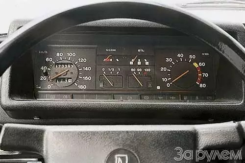

#72 Vityok
Сообщение добавлено 21.8.2022, 9:42
Пример установки эконометра и указателя давления масла в комбинацию приборов ВАЗ 21213
Взято отсюда
https://www.zr.ru/content/articles/3576-na_gorodskoj_nive/
