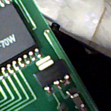

Вот это далас? Извините за плохое качество веб камера хреновая.

cip   Pugnator, Далас это такая деталька с тремя ножками...   30.11.2010, 11:47

Pugnator   cip,DenisVak, в оригинальном инженернике от ТРС в ...   30.11.2010, 12:28
DenisVak   cip Похоже но не обязательно он. :) Лучше глянуть ...   30.11.2010, 13:49
cip   DS 2401 +0822D1 это на его корпусе написано, могу...   30.11.2010, 14:13
DenisVak   cip Да, это и есть далас...похоже в 7м январе под...   30.11.2010, 15:24
