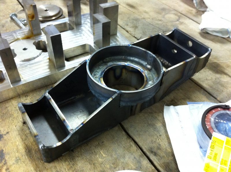

Передняя это подвеска от багги. С такой не сделать большой выворот...
Нужно повернуть ШС как тут...

igorich-33   Нальчик, нигде, задняя это. фотка для примера...   8.12.2012, 22:02
Нальчик   Нальчик, нигде, задняя это. фотка для примера а ...   8.12.2012, 22:26

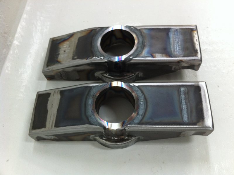

Нальчик   Рычаги ФОРС-АВТО доукомплектовал амортизаторами Пл...   12.3.2013, 13:44
