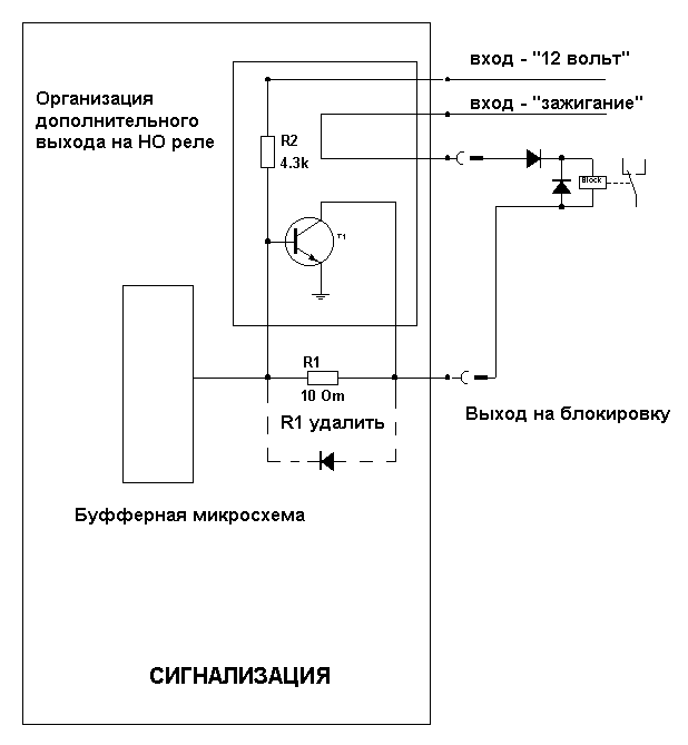

Ну, с НР блокировками понятно - а как быть, если у сигнализации активный алгоритм блокировки НЗ контактами реле. Такие вопросы часто возникают у тех, кто бы хотел доработать имеющуюся в распоряжении тайваньскую сигнализацию, дабы добавить ей защитных свойств "за недорого". Выход есть, но для этого требуется вмонтировать в модуль сигнализации транзисторный ключ-инвертор. Само реле блокировки лучше всего сделать выносным, а схему коммутации обмотки реализовать так, чтобы на один ее конец необходимо было подать 12 вольт, а на другой - потенциал массы. Тогда скручивание в одну кучу всех проводов, или даже только двух проводов управления ничего не даст! Двигатель останется заблокированным.
Схема такой переделки показана на рисунке 10.
Обычно в стандартных сигнализациях выход на НЗ блокировку берется с выхода буферной микросхемы (ULN2003A - например), иногда, видимо, на "всякий случай" разработчик добавляет последовательно диод или низкоомное сопротивление - особенно, если вместо буферной микросхемы используется транзисторный ключ, или же выход на блокировку берется непосредственно с процессора. Низкоомный резистор или диод исполняют роль своеобразных предохранителей, их нужно удалить при доработке.
На фотографии на рисунке 11 для примера представлена плата сигнализации, в которой выход на блокировку взят непосредственно с "ноги" микросхемы (отмечено красной стрелкой) - в этом случае придется порезать дорожку на плате. Сопротивление R2 выбирается из соображений оптимального потребления тока - однако не нужно увлекаться - ведь нагрузкой в цепи коллектора транзистора будет обмотка реле, и от типа реле зависит - какой ток необходим транзистору для насыщения в открытом состоянии, и, соответственно, от этого зависит номинал сопротивления в базе. Для большинства случаев подходят составные n-p-n транзисторы с соответствующим типу реле нагрузочным током. Естественно, ключ преобразует алгоритм блокирования с активного НЗ на пассивный НР - когда на микросхеме "минус в охране" - транзистор закрыт, реле обесточено, двигатель заблокирован. Второй конец блокирующего реле целесообразно подключать к проводу "Зажигание", дабы реле не было бы под напряжением при отключенной по каким-либо соображениям сигнализации и при не работающем моторе. Однако если второй конец обмотки реле подключить к "Зажиганию" непосредственно внутри сигнализации, да еще через диод, как показано на схеме, то тем самым задача угонщика еще больше осложнится - уже будет не достаточно найти провода на блокировку и соединить их вместе или к массе - нужно будет на один из них подать плюс, а на другой - минус, а это уже лотерея 50 на 50. В свое время эту простую мысль мне "внушил" Григорий, ака GrishaTav (grisha1102@mail.ru). Сценарий этот может иметь место, когда угонщик сначала обесточит сигнализацию (а не получилось), затем попробует отсоединить разъемы и найти выход на блокировку (обычно это оранжевый или желтый провод) - опять промашка, затем наверняка будут попытки попеременного подключения всех "подозрительных" проводов на массу - время, одним словом, на все это нужно больше времени. А это и есть наша цель - максимально возможно увеличить время, необходимое для угона. Для этого же можно использовать не одно, а несколько блокирующих реле, подключенных по описанному алгоритму - каждое такое реле существенно осложнит задачу запуска двигателя возможным угонщикам, и, ясное дело, вероятность для них быть пойманными на месте преступления возрастет. Мы же можем работать не торопясь, и дело наше правое, и враг будет разбит - ведь нам сам бог велел подумать еще и еще - что бы такого сделатьхорошего для нашего автомобиля, дабы еще больше обезопасить его от кражи.
Фотография на рис. 12 - иллюстрирует один из примеров реализации этой доработки в жизни - дополнительные элементы удачно разместились на месте выпаянного реле световой сигнализации (которое выпаивается и монтируется удаленно потому что характерное для него "щелканье" контактами во время тревоги - демаскирующий фактор). Синий провод - это дополнительный провод на второй конец обмотки реле.
Как видно - при правильно "заточенных" руках добавить в сигнализацию всего лишь транзистор и резистор, да пару проводков - весьма простая задача - главное, это хорошо представлять себе принцип работы описываемых алгоритмов.
Подобным образом можно дорабатывать и сигнализации с пассивным алгоритмом НР контактами реле - транзисторный ключ в этом случае, очевидно, не потребуется. А если разработчик позаботился о более спокойном сне авто владельца и встроил блокирующее реле внутрь модуля сигнализации, то тогда наращивать число дополнительных выносных релюшек можно "как душа просит" - и получается тогда концепция "сигнализация + иммобилайзер" в одном флаконе - и всего лишь за счет дополнительных реле и правильно-организованных блокировок.

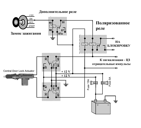

Пример 1. Поляризованное реле подключается к силовым выходам на управление дверными активаторами. Вот кстати, меня часто просят нарисовать для иллюстрации наиподробнейшие схемы подключения, с нумерацией контактов, для конкретного типа сигнализаций, и вообще - объяснить все максимально подробно. Но в этом примере схема настолько элементарна, что уж разрешите ее не приводить - а ограничиться описанием принципа. А именно - при закрытых замках дверей реле находится в позиции "блокировано", при открытых - "блокировка снята", то есть обмотка поляризованного реле подключается просто в параллель к дверным активаторам, потому что реле и обыкновенный тайваньский моторчик очень похожи - те же два устойчивых состояния и переключение по смене полярности управляющего импульса. Только реле не боится постоянного напряжения на обмотке, и рукой его не переключишь из одного состояния в другое, как моторчик.
Понятно, что скручивание проводов вместе здесь, как и в остальных примерах ниже - не позволит снять блокировку. Вмешательство в схему сигнализации не требуется, гарантия - сохраняется. Недостаток - без дополнительного реле нельзя задействовать удобную для некоторых такую функцию многих сигнализаций, как закрывание замков дверей машины во время движения. Это, надо сказать - тоже популярная тема - как повесить на слаботочный выход сигнализации на управление ЦЗ дверные активаторы, как организовать подключение дополнительных датчиков и передатчика пейджера по питанию, а в нашем случае - как же подключить дополнительную блокировку двигателя, если хочется, чтобы и двери во время движения машины для безопасности были бы закрыты по команде сигнализации? Ну что же - на рисунке 15 представлена подробная схема - как это реализуется на практике. Заодно для примера "гибкости мышления" в качестве поляризованного реле взято более распространенное двух обмоточное реле (РПС28Б, РПС34, РПС36 и др.) - у таких типов реле коммутация осуществляется подачей импульса управления на соответствующую обмотку, а не при смене полярности управляющего импульса. Однако это обстоятельство совсем не мешает использовать такие реле для наших целей.
Рисунок 15. Использование поляризованного реле для коммутации дополнительных исполнительных устройств и для дополнительного блокирования двигателя.
Небольшие пояснения к схеме. С выхода сигнализации на реле, управляющие дверными замками, поступают негативные импульсы. Этими же импульсами управляется и поляризованное двух обмоточное реле, таким образом, чтобы, когда сигнализация закрывает двери, реле переключается в положение блокировки (на схеме упрощенно показана лишь одна группа контактов поляризованного реле, на самом деле их обычно больше). При открывании дверей блокировка также снимается. Для того чтобы во время движения закрывание дверей по команде сигнализации не приводило к блокированию двигателя, используется дополнительное реле, разрывающее цепь управления поляризованным реле по блокирующей обмотке, при подаче зажигания.

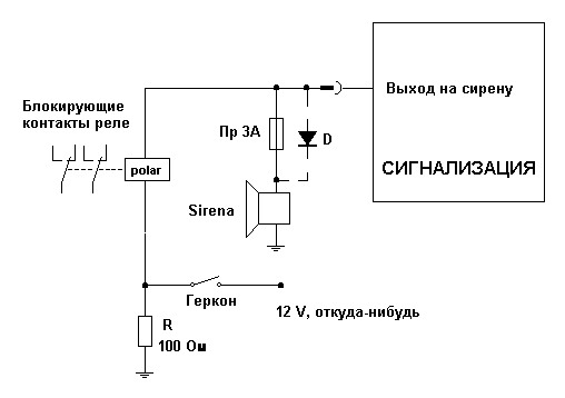

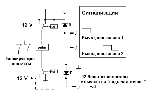

Пример 2. Сигнализация имеет два незадействованных дополнительных канала управления внешними устройствами - по команде с брелка на выводах доп. каналов формируется отрицательные импульсы, переключающие поляризованное реле в состояние - "блокировано" и "разблокировано". Именно такой, в общем-то, редкий вариант приведен на принципиальной схеме на рис. 16, с необходимыми пояснениями. Хотя здесь лучше действовать по ситуации, в зависимости от возможностей имеющейся в распоряжении охранной системы. Например - у сигнализации есть выход для функции "Комфорт", когда при постановке на охрану дополнительно закрываются стекла - ОК, используем этот импульс для активации реле - при каждой постановке на охрану реле будет переключаться вместе с подъемом стекол, и наша машина получит дополнительную блокировку ценою в несколько реле, одно из которых ну очень хитрое. Кстати, для его управления, ввиду низкого потребляемого тока (меньше 10 миллиампер) можно задействовать и непосредственно выход сигнализации, предназначенный для активной блокировки.
Есть у вашей сигнализации выход для того, чтобы дистанционно открывать багажник, или замок капота, который обычно работает в режиме "снято с охраны" - отлично, - можно использовать выход такого канала для разблокирования реле и, соответственно, двигателя. В тоже время, если проявить смекалку и поручить ответственную задачу отключения реле штатным кнопкам автомобиля или их удобной подходящей комбинации, то получится уже НЕОТКЛЮЧАЕМАЯ от сигнализации блокировка! Кнопки же могут быть самые разные - их довольно много в машине - например, кнопки стеклоподъемников или управления зеркалами. Это может быть также концевик стояночного тормоза, или концевик тормозной педали или датчик задней скорости, или кнопка включения обогрева заднего стекла, или рычаг переключения ближнего/дальнего света, или кнопка омывателя, - наконец, - бибикалка (шутка) - да мало ли откуда еще можно "добыть" необходимые "по требованию" 12 вольт в салоне защищаемого автомобиля! Варианты могут быть самые различные - важно лишь отсеять откровенно неудобные или те, которые можно заметить с улицы - например, если включено зажигание, то при нажатии на педаль тормоза будут загораться стопари - это можно заметить снаружи и прикинуть - как нужно отключать "секретный тумблер" в такой машине.

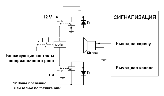

А как быть, если у сигнализации не хватает дополнительных каналов, а дополнительные манипуляции со штатными кнопками - не желательны (не все любят каждый раз заводить двигатель своей машины в "два притопа три прихлопа"). Такой случай иллюстрирует следующий пример (рис.17). Здесь один конец обмотки реле коммутируется выходом сигнализации на сирену ("сирена", к слову, может управлять, не только блокировкой, с помощью этого вывода можно даже "научить" сигнализацию двери раздельно открывать, как это сделал в свое время Юрий Гнатюк из Архангельска, ака Jora - здесь он живет http://jora.by.ru , а здесь он рассказал про использование выхода на сирену "не по назначению" http://www.auto.ru/wwwboards/stealings/0034/9289.shtml ).
Отключается реле (в нашем примере) дополнительным каналом сигнализации. Получается интересный алгоритм работы, основанный на удобной и полезной фишке большинства сигнализаций, именуемой сложно так - "бесшумная постановка/снятие с охраны" или, по-другому - без звуковых сигналов подтверждения сиреной. То есть при тихой постановке наше хитрое, реально основное реле активироваться не будет, и, если мы также "тихо" снимем сигнализацию с охраны - реле так и будет "спать" дальше. "Разбудить" его, однако, может любая тревога, а точнее - первая же тревожная трель сирены. Сирена, кстати, может сработать не только в "охране", но и при разбойном нападении - и тем самым перед разбойниками появится новый, неожиданный и даже "поляризованный" рубеж защиты двигателя - называется "попробуй заведи".
Разумеется, второй, разблокирующий конец "хитрого" реле также можно подключить на уже описанную комбинацию штатных кнопок, которая - это важно, - уже не будет иметь жестких ограничений по удобству регулярного использования - ведь теперь это придется делать гораздо реже. Например, при парковке в неблагоприятном районе или на длительное время лучше поставить сигнализацию на "охрану" со "звуком" - спокойнее будет. А для кратковременной остановки можно положиться и на датчики - которые по определению обязаны хоть один "кряк" сирены да обеспечить. Если за время, пока машина находилась под охраной сигнализации, ничего не случилось, то владелец машины отключает систему так же бесшумным способом, садится и едет по своим делам. Если же была тревога, то реле сразу же переключится в положение "блокировано", и никакие манипуляции с сигнализацией не помогут переключить его обратно - нужно будет воспользоваться известным только владельцу способом "два притопа три прихлопа". Но это уже не напрягает как в предыдущих вариантах, ведь при правильно отрегулированных датчиках ложные срабатывания у сигнализаций случаются редко. Ну а при не ложных сработках - за счет дополнительного рубежа защиты есть шанс остаться с машиной.
