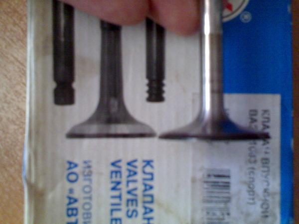

makson4ik   а я вот что я у себя нашел. когда-то кажется их на...   2.3.2011, 16:44
NiTiX   Ребята кто что думает об ЭТИХ клапанах, а то токар...   22.3.2011, 12:50
