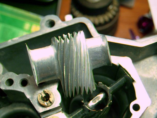

RXO, Смотри. стою на нейтрале, начинаю медленно набирать обороты.
Доходит примерно до 2200, потом начинает подтряхивать (заслонку медленно, по чуть-чуть открываю), и с 2600-2700 обороты начинают падать. Могут просто просесть, а потом очухаться, или вообще в минус пойти.
При езде на этих оборотах (особенно заметно, если их держать) начинает потряхивать, дергать, при этом амплитуда наростающая.
Первая камера. 24. 110/155, обточен, и завит мал. диф., обточены оси заслонок, все совмещенно, и отшлифованно (т.ж. пробоволись от 102,5 до 115). 95 или 92 без разници. Воздух, карб не сосет.
Или это зажигание пропускать начинает?
ИЛИ, в работу включается вторая пружинка...
При езде, втапливаю тапку побольше, и этот диапозон пробегаю.
НО открытие заслонки больше чем требуется, т.е. если спокойно ехать, то можно отпустить её, но ехать продолжишь так же, без изминений..
Может много воздуха, и зажигание не то..
вот это я не понял... поставь обычный мд №6 или 7 без всяких проточек.
В 1камеру вкрути хотя б 112,5/150зд
Это скорее всего переобеднение смеси на этих оборотах. Зажигание оно или работает или нет. Нуоз выстави в 10-13гр с вакумом и 17-19 без него.

Тоже думаю поставить сток, лишь сравнять округлости, и немного направить на завихрение. Что б дырку для воздуха поприкрыть.
А, пропускать зажигание так не может. Т.к. это дерганье было всегда, вне зависимости от модификации, и настройки данного карбюратора.
10-13 гр. не получается выставть...стучит на низах. пружинки не помогают.
