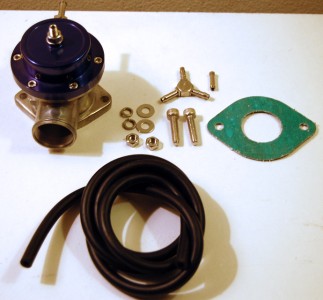

Но как я понимаю чем больше куллер тем больше лаг при резком открытии дросселя ? Как то сложно поверить что в такой тонкой системе можно ляпнуть что угодно smile.gif
Вот такой хочу себе :
Open in new window
ПС : оплатил уже клон gt1752 , скоро привезут bp.gif
Еще знакомый предлагает вот такой блоуофф , за 2 тр всего , состояние нового ...

лаг от объема впуска мало зависит. Лаг наиболее зависим от р\в, колектора, ГЧ улитки и настройки программы. На 1752 лаг вообще не чувствуется
