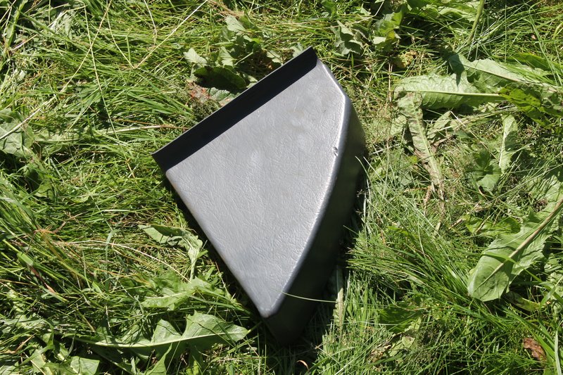

Например, задняя левая - несимметричная (как и все остальные)

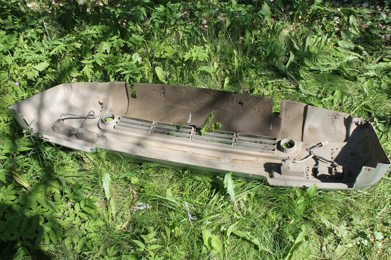

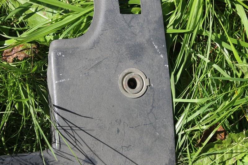

После снятия ремня можно снять накладку средней стойки, достаточно только отщелкнуть несколько зубильных пистонов
Возможно признак, чтобы не спутать левую и правую накладки: отверстие под болт ремня смещено на пару мм назад по ходу движения автомобиля относительно отверстия под пистон
Внутри неожиданно колодка как на подрулевых у Газели Бизнес
Я дума, в середине нулевых такие еще особо не применяли...

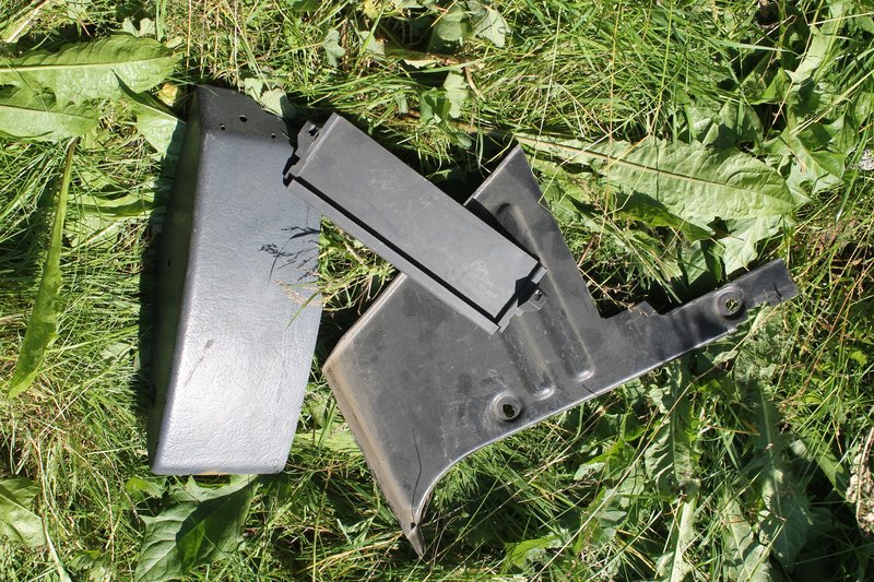

#327 Vityok
Сообщение добавлено 9.6.2026, 7:33

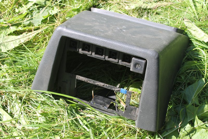

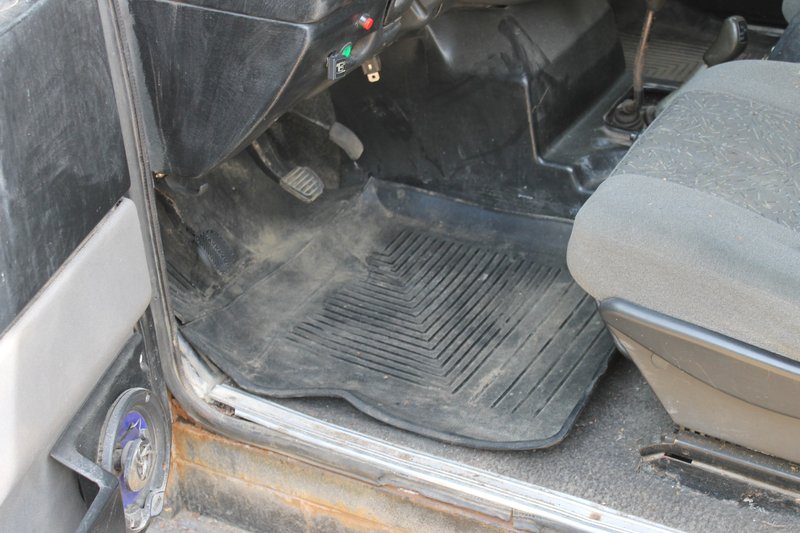

Запоминаем конфигурацию накладки водительского порога
Левая накладка кик-панели легко снялась, целая!
Начинаем снимать ковер пола
И шумку под ним
Хорошо, что он за торпеду не уходит...

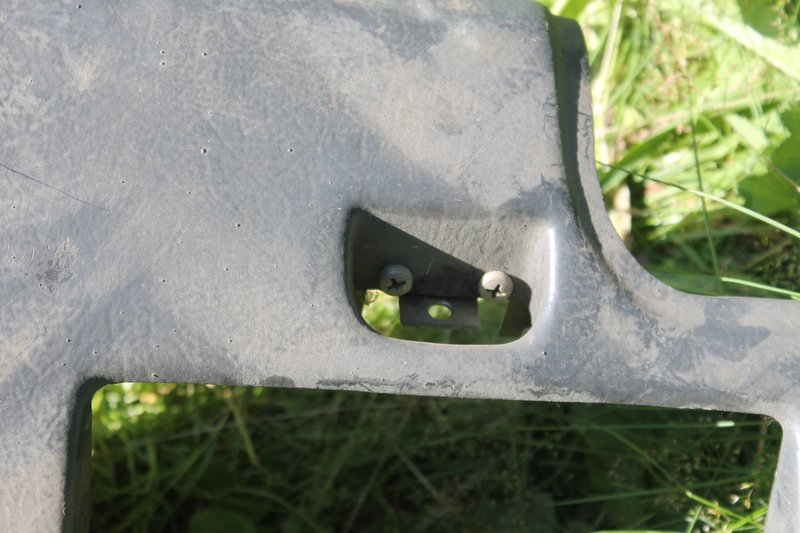

Еще обратил внимание на заглушки обшивок дверей
Напомню, что в целом дверная карта на Ковбое не снимается: внутренний каркас и внешняя пенка склеены, и есть два широких "кожуха" - верхний и нижний
Верхний на фото:
В стоке они, походу на липучках, но, видимо, так как держат плохо, вколхожены саморезы
Я сам сторонник нормального крепежа, но саморезы уж слишком нехорошо выглядят ИМХО

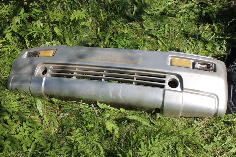

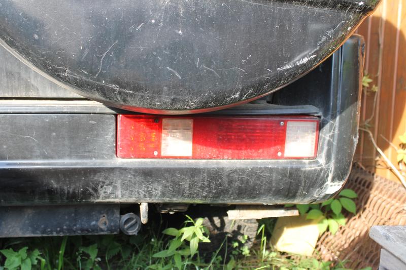

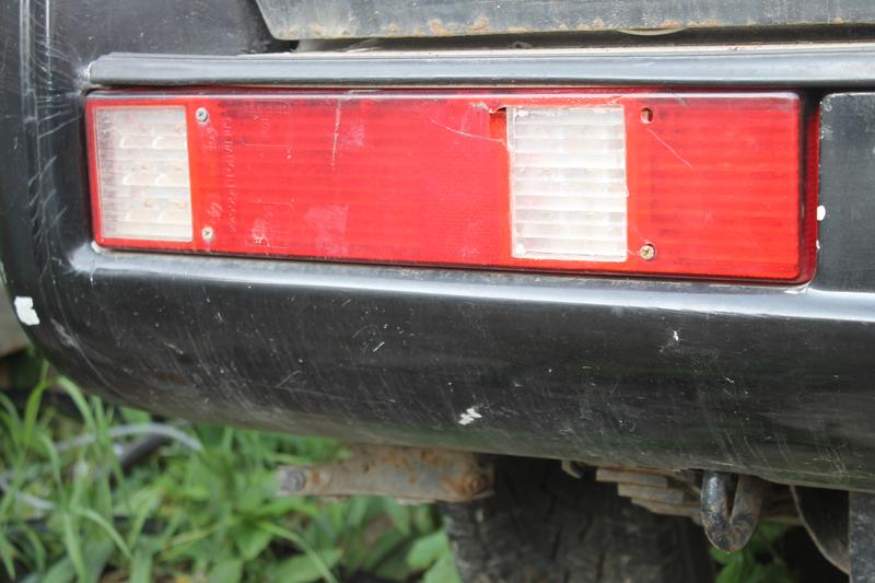

Напомню, что в стоке задние фонари от Газели
У меня уже были установлены светоидиотные
И дефекты имели

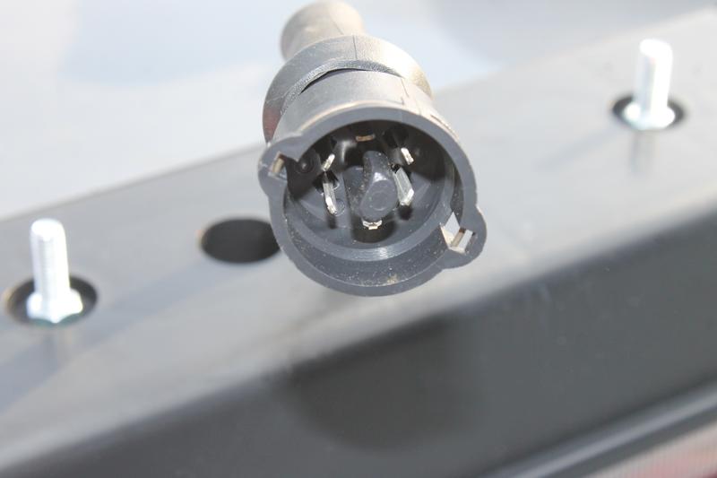

Разъем
Посмотрю, есть ли под них ответные разъемы в проводке
Ну или надо будет искать

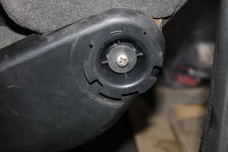

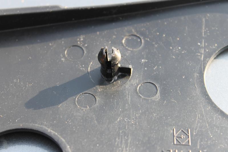

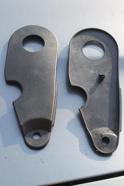

Еще внутренние наклдки передних сидений - заказывал по каталогу 2123, там они 2108
У меня походу такие же
А меняю, так как сломаны вот эти шипы, и накладки толком не держатся

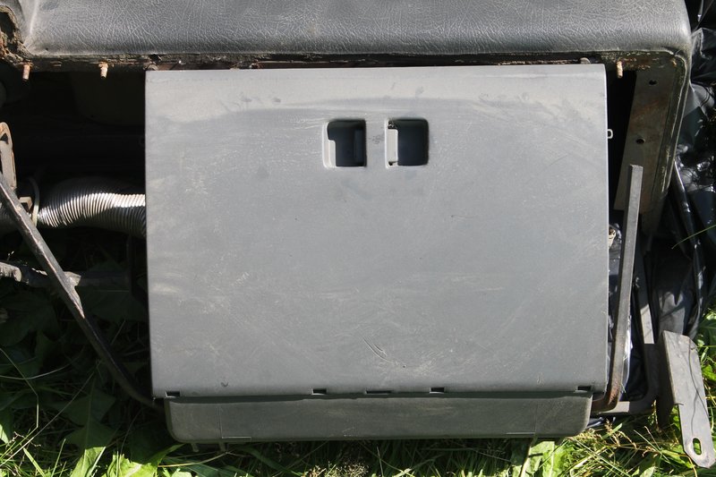

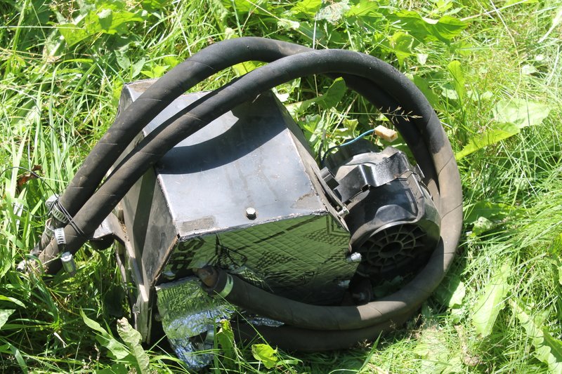

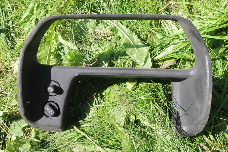

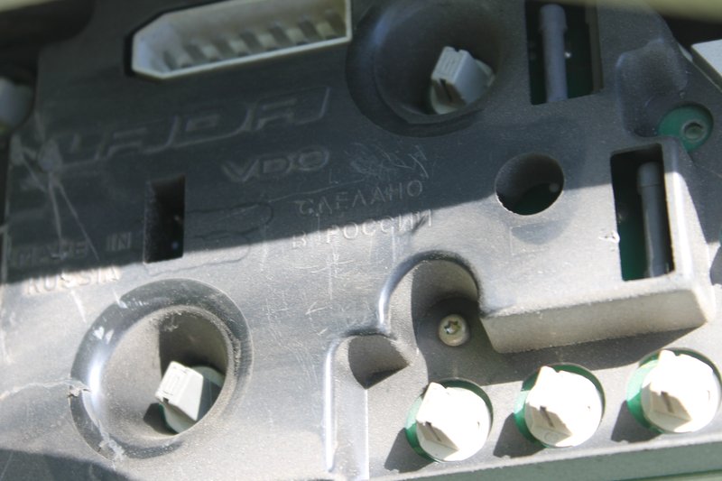

Снял переднее пассажирское сиденье
Интересно: зачем понадобился срывной болт, который забыли? ag.gif

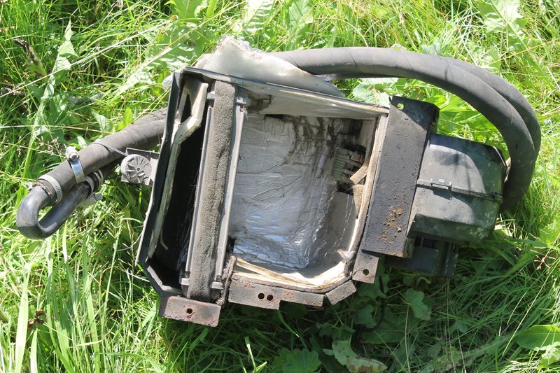

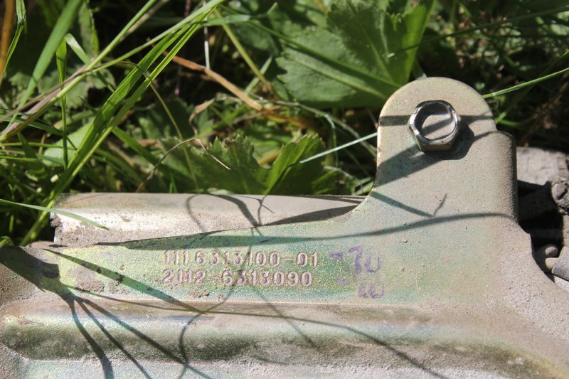

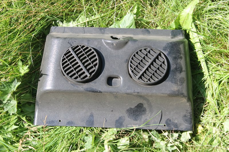

В "горбе" справа увидел отверстия - забор воздуха для задней печки
Вот она какая, мотор походу от ЗУбила

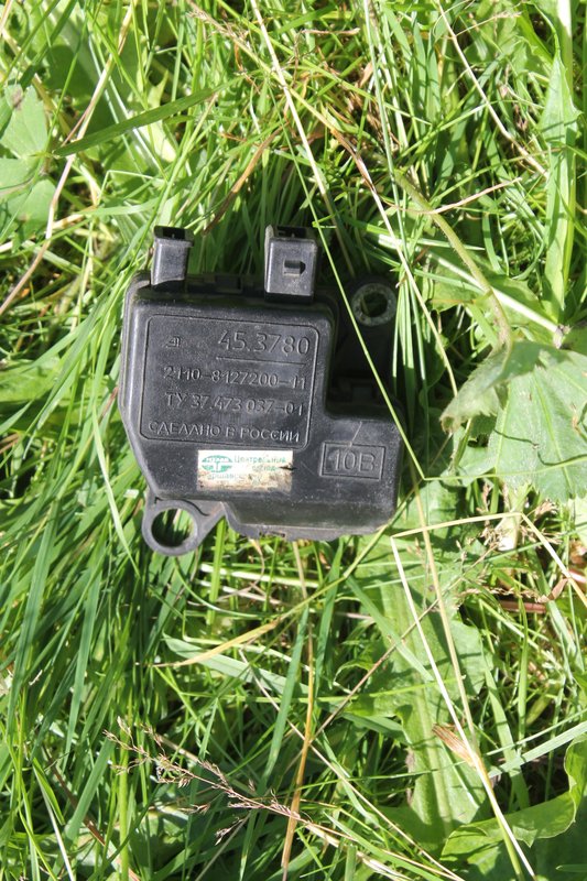

Переключатель режимов, соответственно, тоже от 2108
Было бы интересно заменить на Калиновский ИМХО...
Общий вид на позавчера

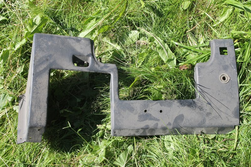

Внутренние накладки порогов передней части салона
Изнутри пометил левую
На задних накладках аналогично пометил правую

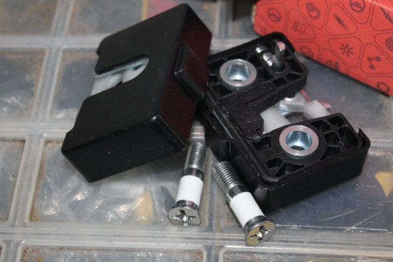

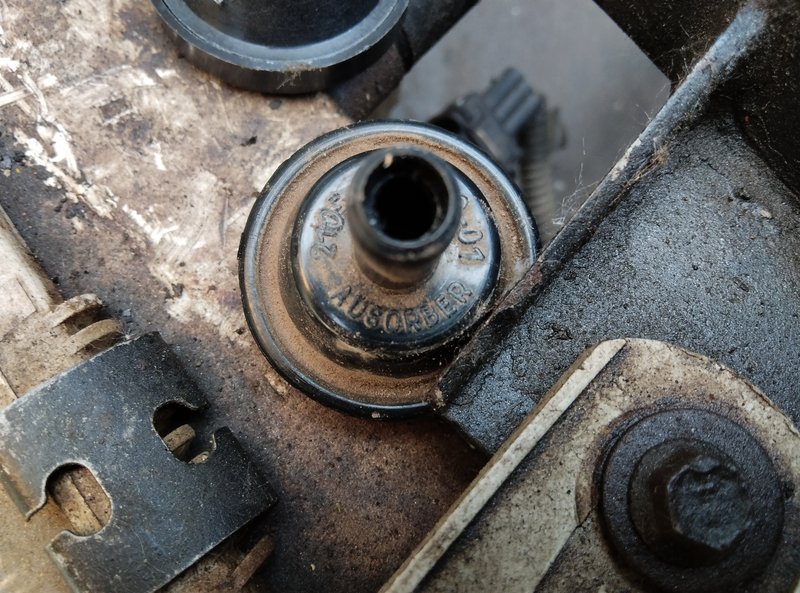

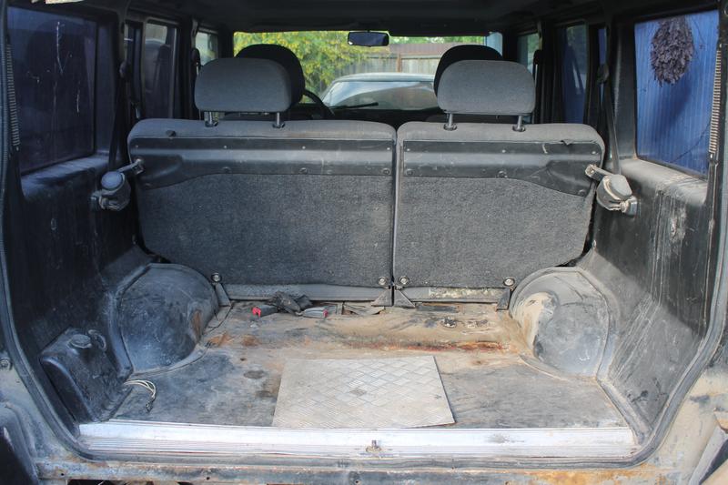

А самое главное: Я ВЧЕРА ПОБЕДИЛ ЗАДНЕЕ СИДЕНЬЕ!!!
Итак
Я ранее сдернул мягкую часть с основания, и на основании увидел вот такой крепеж
Квадратную гайку еще раньше пробовал открутить — не поддавалась, и тогда подумал, что она и не должна откручиваться
А сегодня решил попробовать еще раз
Забегая вперед скажу — гайка левого основания легко открутилась, а вот правого с гемором — бил молотком по отвертке, чтобы ее стронуть
И, после откручивания гайки, левая подушка снялась!
А веревочка, которой, как предполагал, освобождается крепление, позволяя сложить сиденье, оказалась с железкой, которая просто лежала
И, уже откинув подушку, сначала я вообще не понял должно ли сиденье складываться
А потом посмотрел куда вкручивается та самая квадратная гайка
Какой-то комок окислов…
ДА ЭТО ЖЕ ЗАМОК СПИНКИ ЗАДНЕГО СИДЕНЬЯ 2108!
То есть складывание есть, реализовано ВАЗовскими деталями (собственно, я и писал, что сиденья в моей машине или чисто от ШНивы или явно "по мотивам" сделаны)
А то, что в салоне было много влаги, обусловило тотальное закисание замков
Понятное дело, что отмачивание ВДшкой не помогло бы против этих замков, дошедших до состояния камня
УРРРРАААА!!!!!

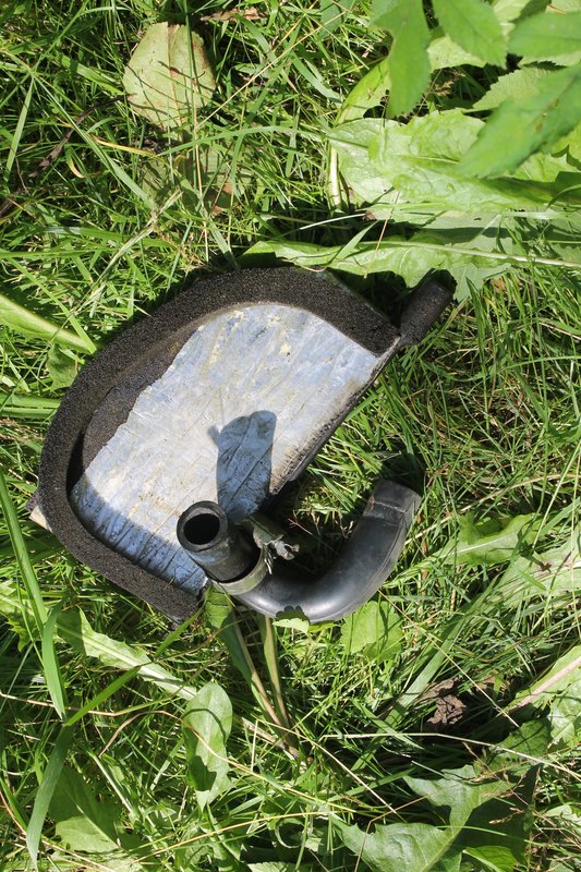

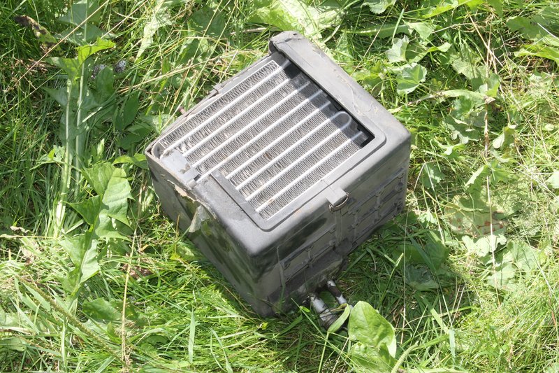

Подснял центральную накладку
Хорошо видно как течет радиатор заднего отопителя
Тем более неудивительно, что в процессе перегона из Астрахани в салоне стоял запах антифриза...
А вообще - хорошо, что печка тогда хотя бы работала
Учитывая, что я ехал в начале ноября, без отопителя было бы еще более печально...
Слава Богу!..
