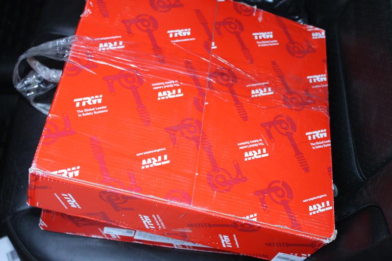

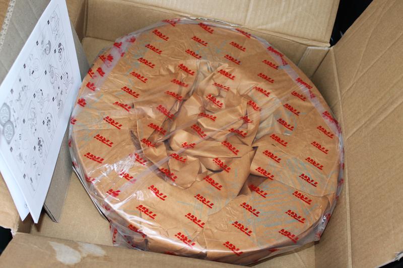

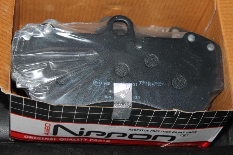

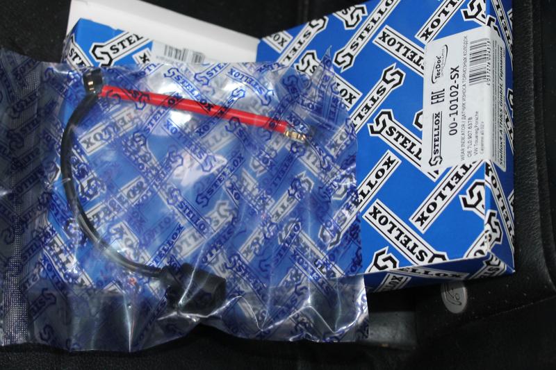

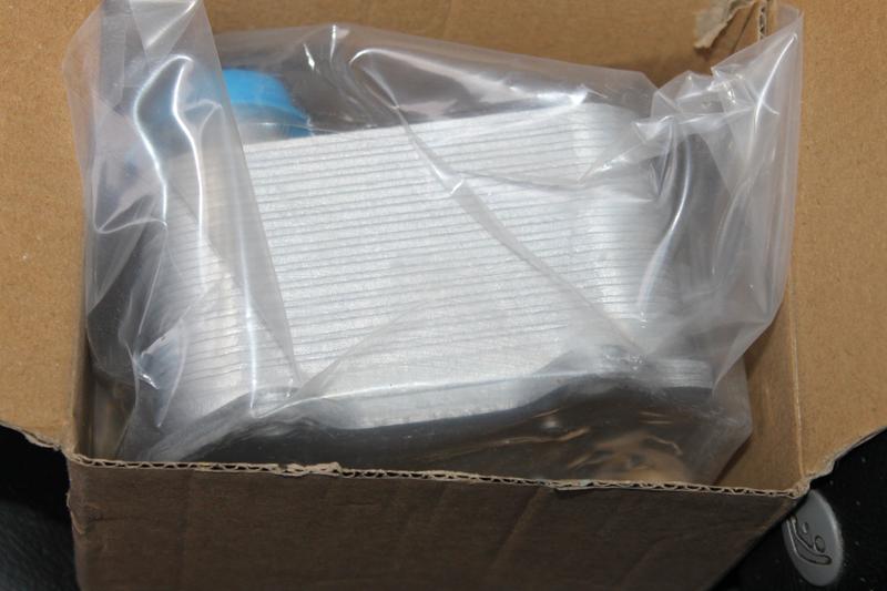

Пришло время менять передние колодки
Датчик тоже меняется при каждой замене колодок
И в последнее время стал замечать иногда вибрации при торможении, поэтому диски тоже меняем

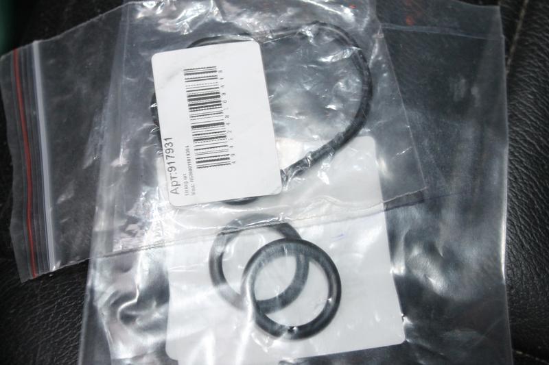

И, походу, пора менять водомасляный теплообменник - подсказали, что только заменой колечек скорее всего не отделаешься
#385 Gudvin.84
Gudvin.84
  • 11 496 cообщений
  •   24
Сообщение добавлено 28.5.2026, 0:06
Теплак в развале?
#386 Vityok
Сообщение добавлено 28.5.2026, 5:27
Gudvin.84, не, ЕМНИП слева по ходу движения
Это же VR6, а не V6

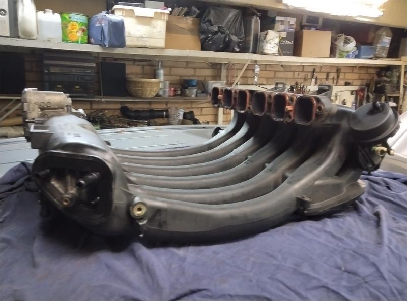

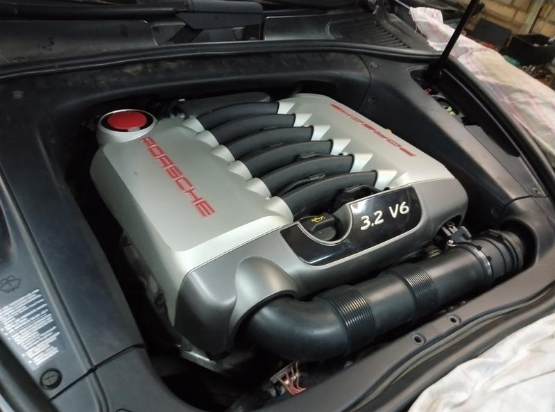

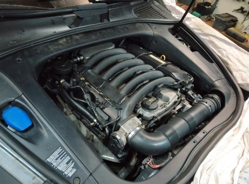

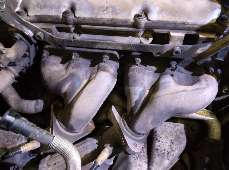

* Цитата (Vityok @ 23.11.2025, 19:57)
Мотор со снятым впуском
Он хоть и VR, но выглядит по сути как рядная "шестерка"

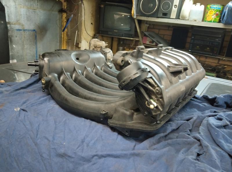

Впуск
Тоже, соответственно, как у рядного мотора - ведь в блоке нет развала как у V-образников
В нем кстати немало грязи оказалось, промыли тщательно
Выпуск тоже с одной стороны, а не с двух
На удивление здоровущая лапа двигателя

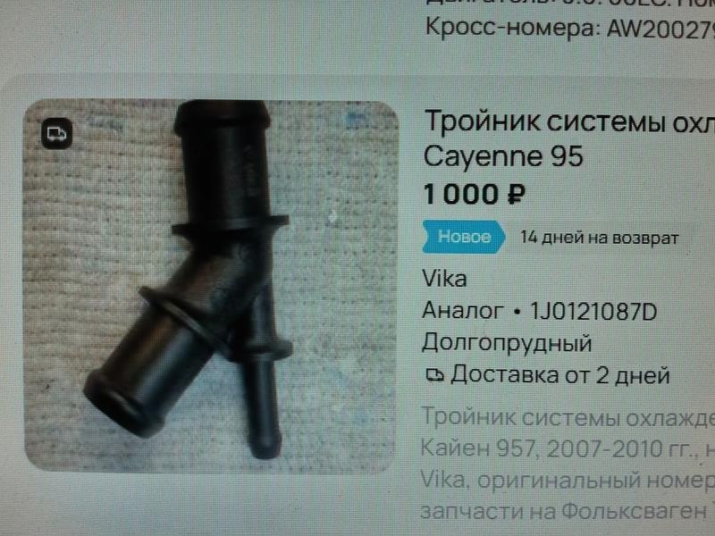

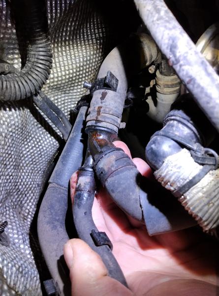

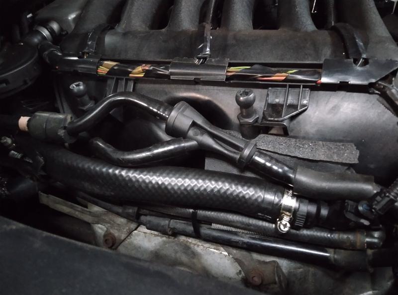

На фото выше тройник родной идет с хомутами,а новый без............
#390 PCJ700
PCJ700
  • 2 654 cообщений
Сообщение добавлено 29.6.2026, 20:36
На новом тройника нет Хомутов, а на старом были
#391 Vityok
Сообщение добавлено 29.6.2026, 21:15
PCJ700, посмотрю, спс
