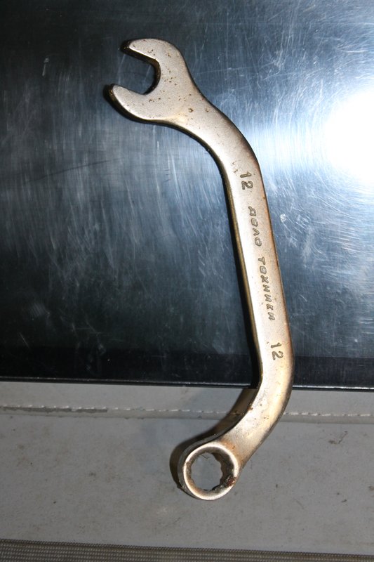

Сам РЦС прикручивается к колоколу КПП на двух болтах
Задний (по ходу движения автомобиля) болт - в прямой видимости, и его удалось открутить головкой на 13 под 3/8 с несколькими качающимися удлинителями
Передний находится не в прямой видимости, впритык к двигателю, очень помогли вот такие ключики, купленные очень давно "чтобы были"
Есть!

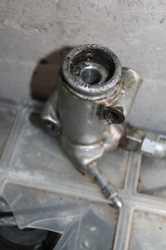

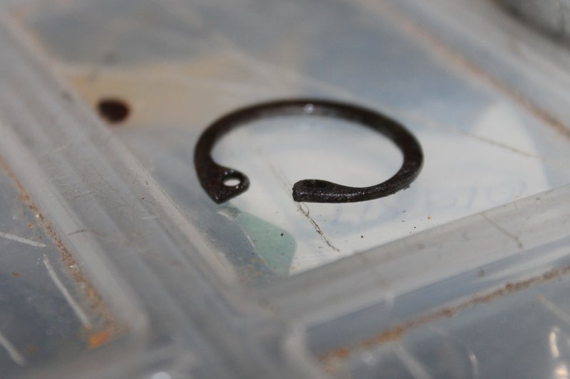

Вот он!
Скидываю пыльник, и сразу выпадает стопорное кольцо
Канавка под него кстати не очень чистая
Само кольцо деформированное
#8563 Vityok
  • 30 955 cообщений
Сообщение добавлено 11.7.2024, 12:05
Варварски вынул поршень
Одна резинка деформирована
Значит все равно все менять
На зеркале цилиндра нащупал продольную царапину - значит, еще раз отполируем внутренности...
А канавку под кольцо сразу почистил - в целом хорошая

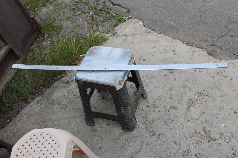

Накладки высохли
Поэтому антикорим их изнутри и по нижней поверхности прилегания
Сразу не стал ставить - пусть затечет во все щели и чуть подсохнет

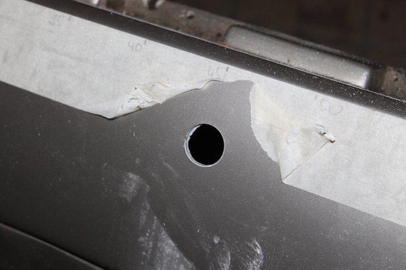

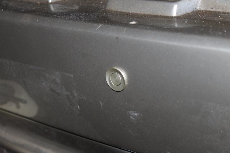

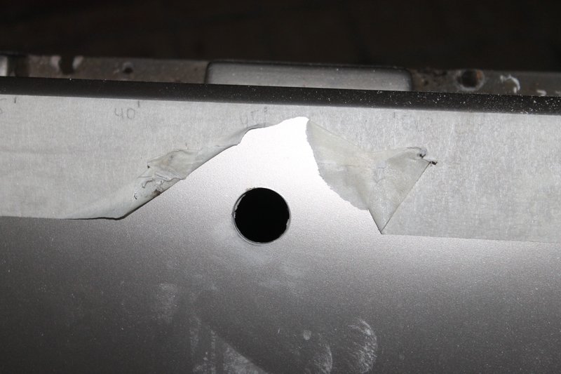

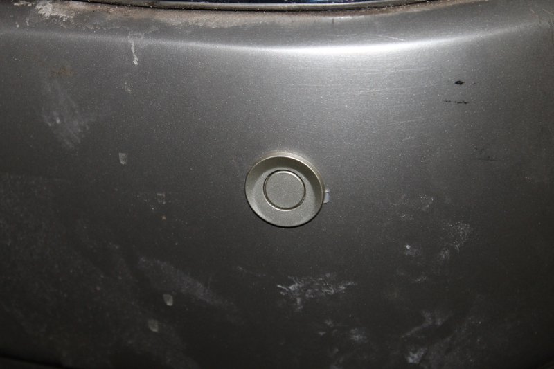

Размечаем, сверлим и вставлем
Без Золотого Человека Сереги я бы так хорошо не сделал
Респект ему невероятный!

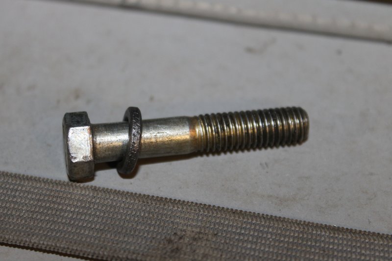

Начал крепить накладки
Но купленные нержавеющие болты оказались длинноваты
Поэтому ждем прихода коротких

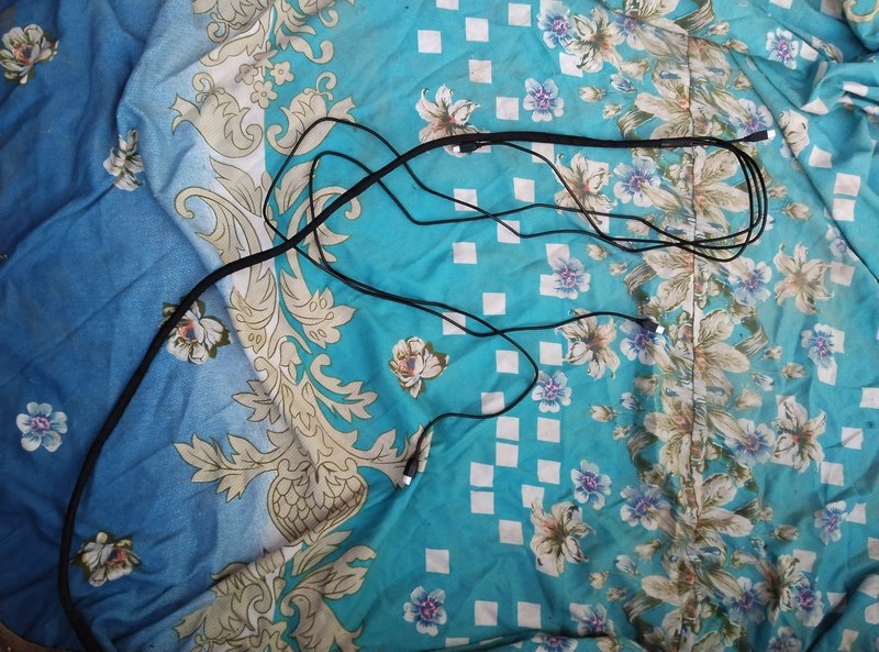

Итак, собираем жгут датчиков
Естественно, с правильной изолетной и клеевой термоусадкой

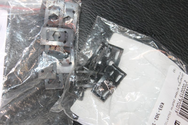

Из каталога узнал, что для крепления "ноздрей" к каркасу решетки радиатора 3110 и для крепления ГАЗовской эмблемы используются разные скобки (хоть и взаимозаменяемые)
Исправили!

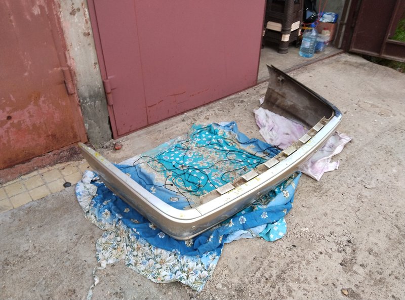

А, еще прикрутил к бамперу все накладки - конечно же, новым крепежом из нержавейки bo.gif bo.gif bo.gif

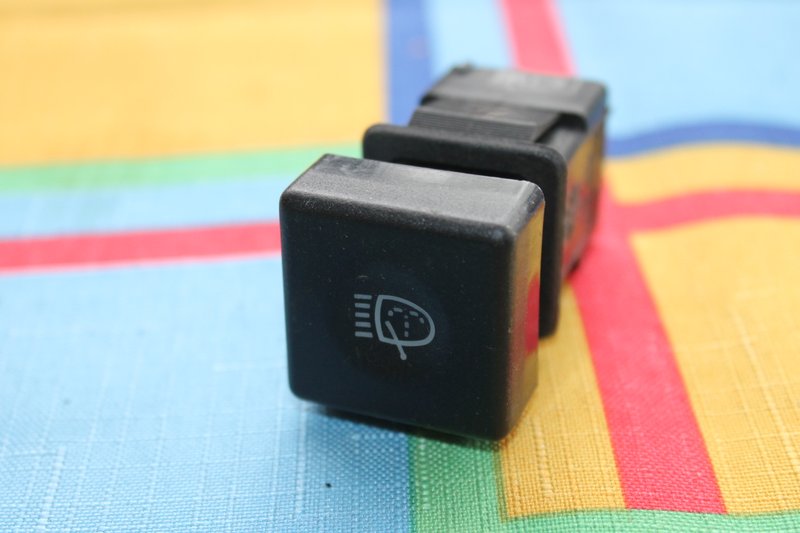

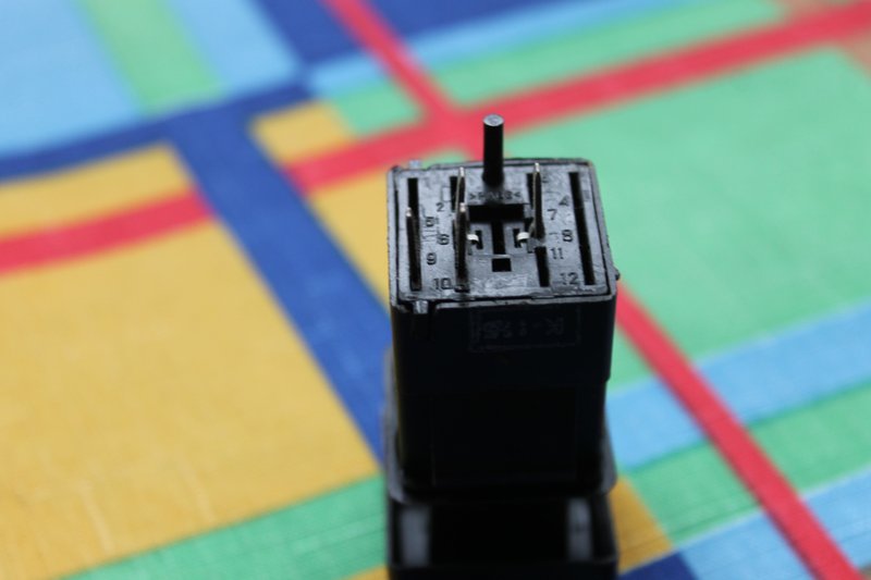

Откопал в запасниках, которые перевез в поместье, нужную кнопку на омыватель фар
Колодку только под нее другую надо будет сделать

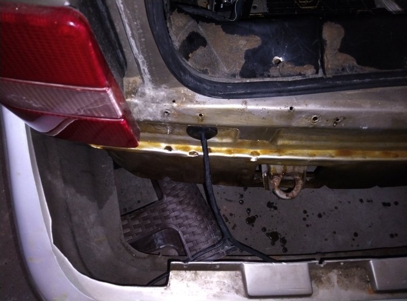

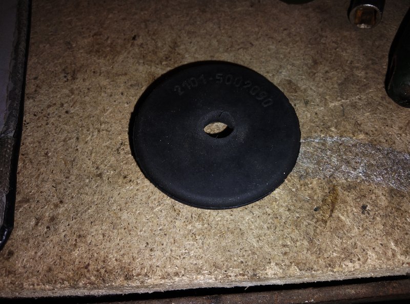

Резинка для входу жгута парктроника в кузов
Вместо заглушки опоры стойки 2110 взял загушку кузова 2101 - сходного диаметра, но гораздо более толстую
Технлогично пробил отверстие
И протащил через него жгут датчиков
Фартук за бампером еще раз залил антикором - текучим, скорее, чтобы во всякие щели забрался - до этого еще давно мастику наносили
И подтащил бампер
Картинка форума ВАЗ.ЕЕ[/url]
Видно как входит в кузов жгут
