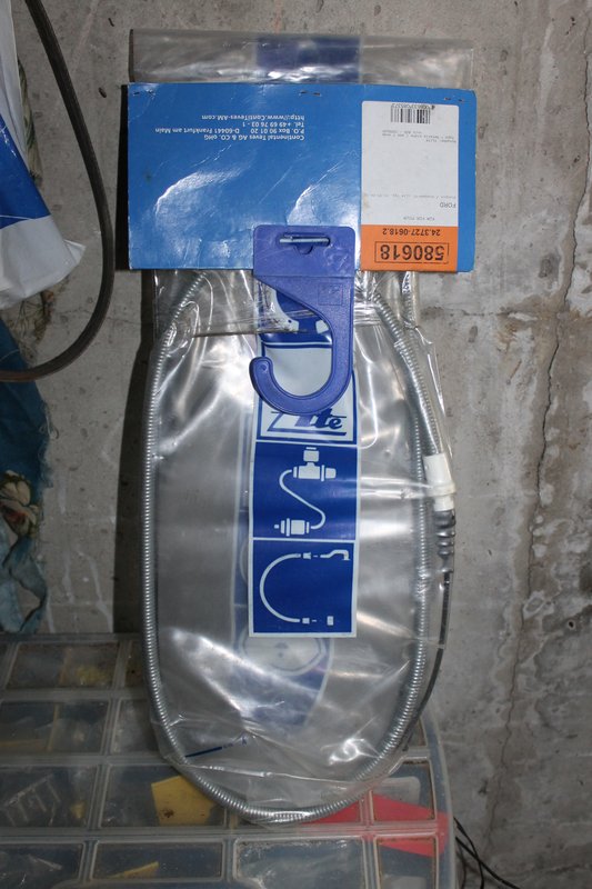

Так как задние суппорта применены от Ford Scorpio, то и трос ручника примерим от него же
Без переделок он точно не подойдет: у Скорпио один общий трос, а на 3105 два разных
Но попробовать что-нибудь накастомизировать ИМХО можно...
Как оказалось, уже нет того изобилия запчастей на ЕвроФорды 80-х, какое было, например, в бытность мою Сиерраводом
Тех же тросов вариантов мало, да и ценники не совсем прямо 3 копейки
И тут успех!
На авито нашел новый трос Ate в упаковке за совсем небольшую цену!!!
Вчера забрал в деревне Новогиреево:
Сделан в Италии
Весьма вероятно, что это последний новый трос Ate для Ford Scorpio в Москве...

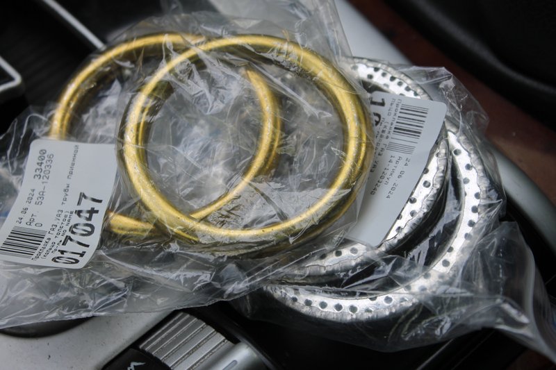

Зреет наконец-то качественный скачок в ездовых ощущениях - скоро займусь выхлопом!
Ну а пока, раз заказывал расходники для Оды, заказал ГАЗовские уплотнительные кольца выхлопа
Сами элементы, как уже говорил, хочется MG-Race
Посмотрим, не разочаруют ли меня официалы когда приеду заказать нужные компоненты...

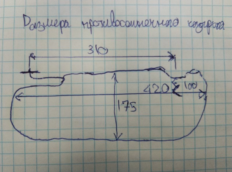

Пацантрэ, а кто вспомнит навскидку:
От какой модели можно посмотреть аптечный ящик - достаточно компактный, прямоугольный, чтобы можно было горизонтально вживить в заднюю полку?
Волговский от 3110 великоват немного...
#8557 Vityok
  • 31 061 cообщений
Сообщение добавлено 9.7.2024, 12:53
Снял размеры с козырька, будем смотреть, что есть похожее
Определяющий размер - наверное между креплениями

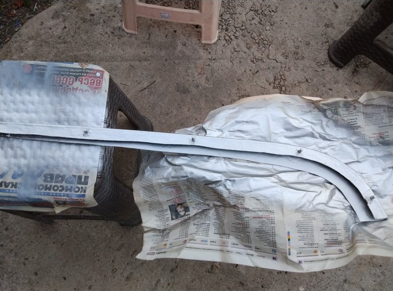

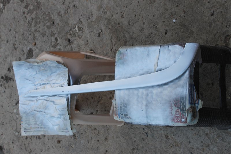

Так как Золотой Человек CowboyV8 очень занят, а до BumGaz'а я никак не доеду, то вопрос с молдингами заднего бампера остается открытым
Собственно, вариантов два:
- сделать новые
- найти новые родные (что, в принципе реально, тоже прорабатываю вопрос)
Ну а пока опять поэкспериментируем со старыми
Хочу их поставить больше для того, чтобы был повод сделать сопутствующие работы на корме (слово "корма" вполне уместно - напоминаю, что 3105 - это яхта smile.gif )
Думал затянуть пленкой под хром, но не нашел нормальной конторы поблизости
Так что попробуем дунуть краской с хром-эффектом
Я прекрасно понимаю, что эффекта реального хрома не будет в лучшем случае будет эффект хорошей серебрянки, но все равно руки чешутся smile.gif
Краска Certa
Другие продукты этого производителя пока нравятся весьма
Наносим на внутреннюю сторону
На внешнюю нанесем в следующий раз

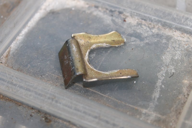

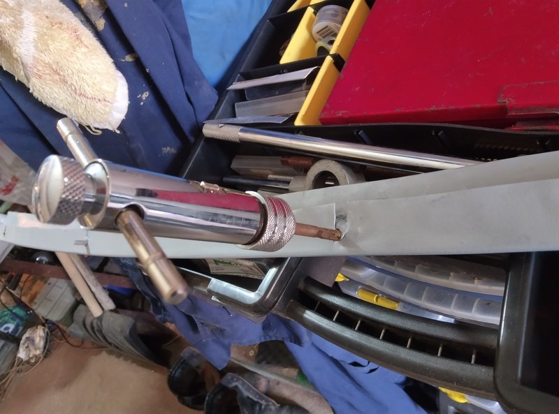

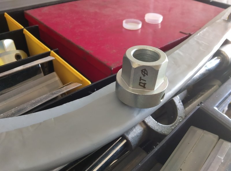

Вчера занялся демонтажом РЦС
Первым делом скинул стопор крепления шланга
Доступ затруднительный, но подобраться можно
Хотя мешает и левая приемная труба, и моторный shit, и сам двигатель и т.д.
В таком ограниченном пространстве смог накинуть ключ на 17 на шланг и специальный ключ на 10 на трубку и раскрутить их
Слава Богу, KIDJ затянул все соединения как положено, а не со всей дури
Параллельно отвлекался на покраску и залачивание внешней стороны молдингов
Залачивал, так как на баллоне с краской написано, что она не обладает высокой износостойкостью и что желательно нанести сверху лак
