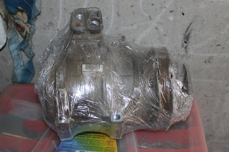

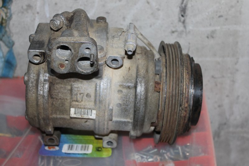

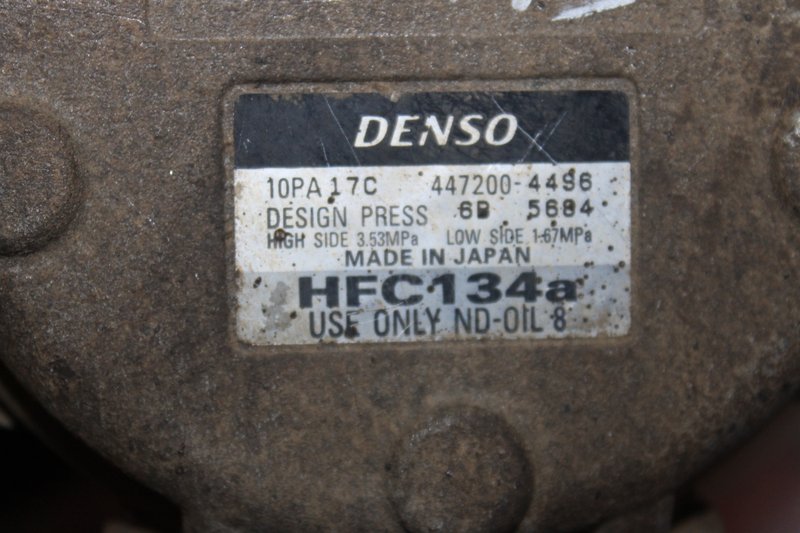

Не подошедший мне компрессор кондиционера случайно продал на Авито в 2.5 раза дороже, чем купил
И случайно попался недорого на Дроме такой, который, надеюсь, подойдет
Приехал из города, где давным-давно я даже жил немного - из Иркутска smile.gif
Интересно - зачем этот болт в крышке, где вход и выход?
Покрутил за вал - крутится плавно, без усилия и заеданий
Попробовал позатыкать пальцами отверстия - норм: к одному палец присасывает, второй пытается "сдуть" smile.gif
Shaurmen дал советы как его промыть и предварительно обслужить
Не буду даже примерять наверное - сразу промою, продую, залью масла, заткну отверстия
Если вдруг не подойдет - пусть таким нарядным достанется кому-нибудь другому smile.gif

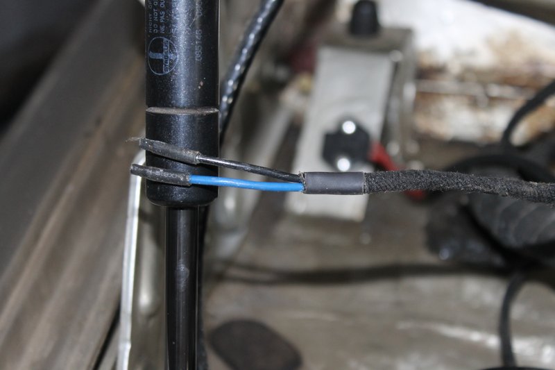

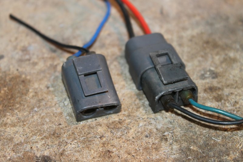

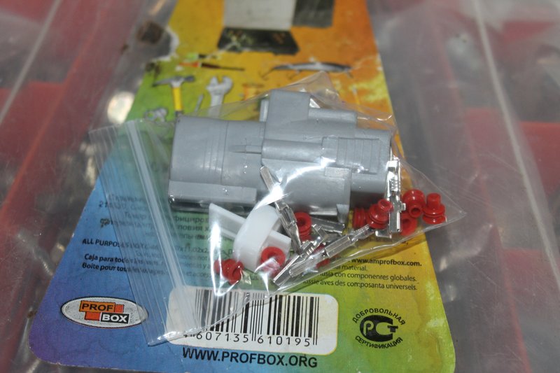

Еще, при снятии агрегата трансмиссии, KIDJ заметил, что изоляция проводов фишки, к которой подключается датчик кислорода, повреждена (прямо около фишки)
Отрежем до целого участка и зажмем новую фишку - на днях она пришла
Взял обе части

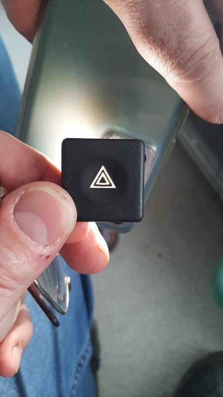

А Преподобный Sector тренируется выжигать символы на кнопке

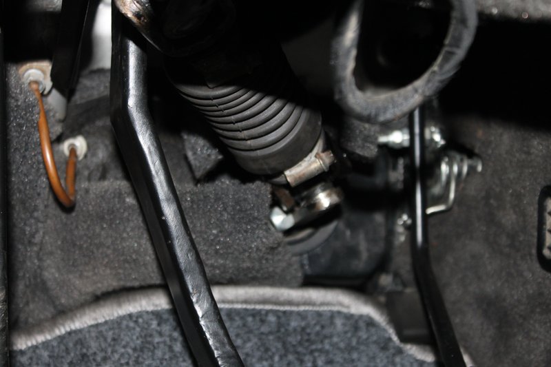

По наводке Сереги заподозрил, что скрип при рулении может идти от трения рулевого вала о резиновую манжету
Сидит плотно, с силиконом не подлезть, поэтому пшикнул проникающей смазкой и разок повернул руль туда-сюда
При выезде скрип услышал, а вот дальше, может и пропал - забыл проконтролировать, и вполне вероятно, что он больше не появлялся
Помониторю...

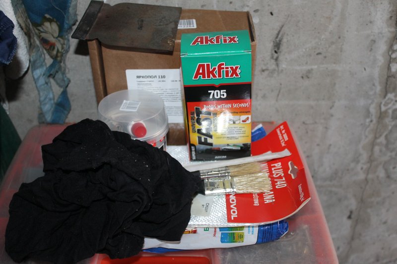

И вот все материалы для сращивания орнаментов в одной кучке
Ждут Серегу...

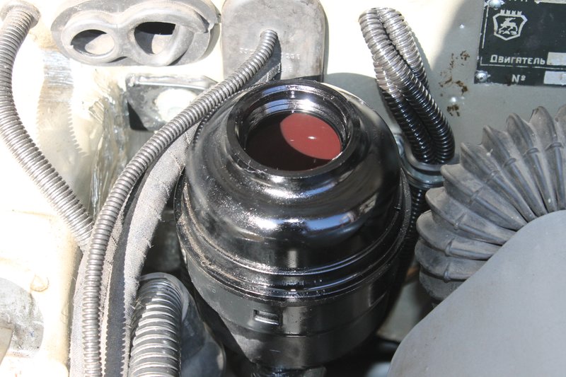

И в самом-самом конце поездки, уже когда загонял машину в Лабораторию, возникла нештатная ситуация ai.gif
Уже осталось сделать один маневр для корректировки положения, как из-под капота пошел пар, даже немного сразу из воздуховода появился!
Глушу, дергаю капот
Конечно, первая мысль - выброс антифриза, даже показалось, что слышу характерный сладковатый запах
Но нет - давануло жидкость из бачка ГУРа, а он как раз над правой приемной трубой, вот и испарялась жидкость, попадая на горячий металл
На самом деле это опасная тема - не были единичными случаи возгорания Мерседесов с гидравлической подвеской ABC, когда масло из одной из трубок этой подвески попадало на выхлоп
Но, похоже, здесь мой просчет - ранее тупо налил в бачок жикости гораздо выше максимума
Хотя еще в 4 года назад, когда планировали первые катания (не состоявшиеся из-за течи в радиаторе), KIDJ предупреждал, что уровень жидкости в бачке ГУРа превышать не стОит
Нагревшаяся жидкость почти под пробку
Но по мере остывания уровень начал уменьшаться
А в крышке есть канал (справа от центрального "столба")
И выход для излишков - отверстие на одном из ребер
Кстати между минимумом и максимумом - совсем небольшая разница
Завтра на холодную откачаю излишки
Ну и в будущем надо ИМХО вернуться к мысли об установке радиатора в обратную магистраль...

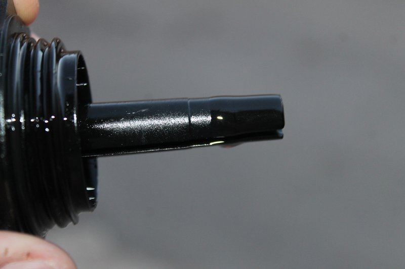

Вчера утром прихожу полный решимости убрать излишки жидкости
На холодную уровень явно поменьше
Наполняю шприц, начинаю сливать в пластиковый стакан и слышу щелчок
Кое-как вычерпал жидкость

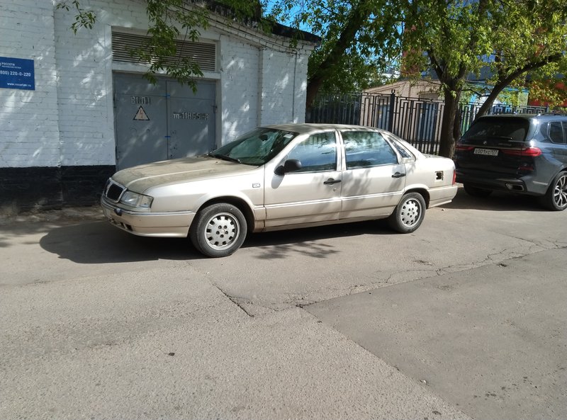

После тренировки заехал домой, постирал форму, сделал вкусный обед, подремал и потом поехал прокатиться!
Ловил от других водителей пальцы вверх и недоуменные взгляды ГАИшников из серии: "Что это???" ah.gif ah.gif ah.gif

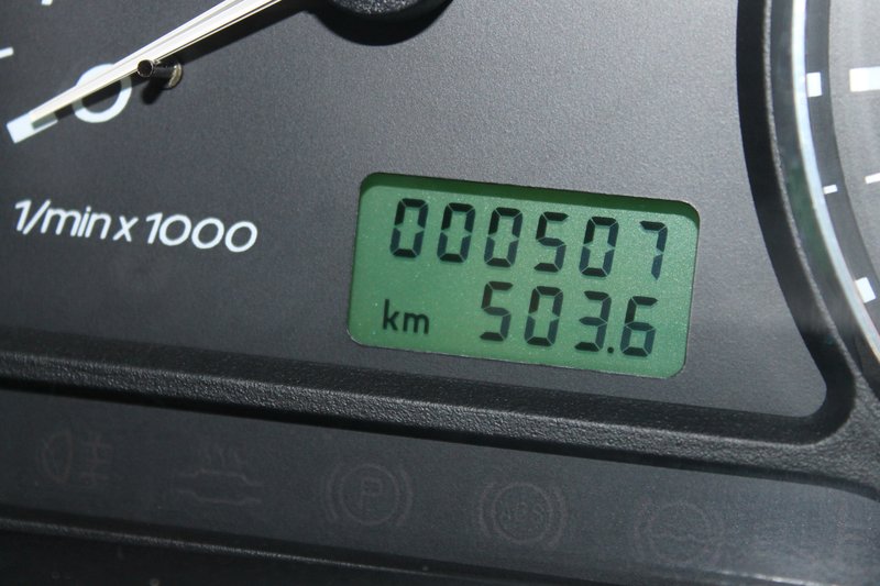

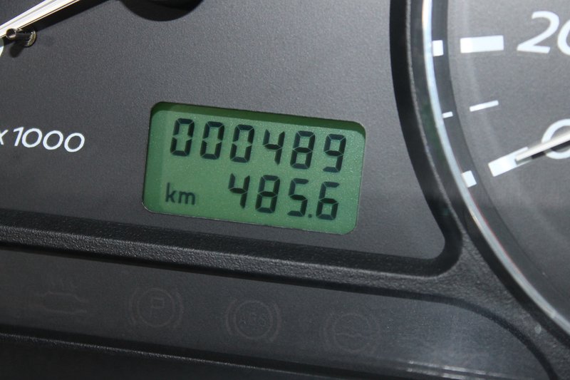

Увлекся и пропустил круглую цифру пробега

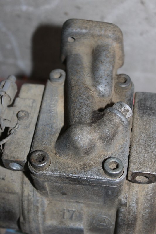

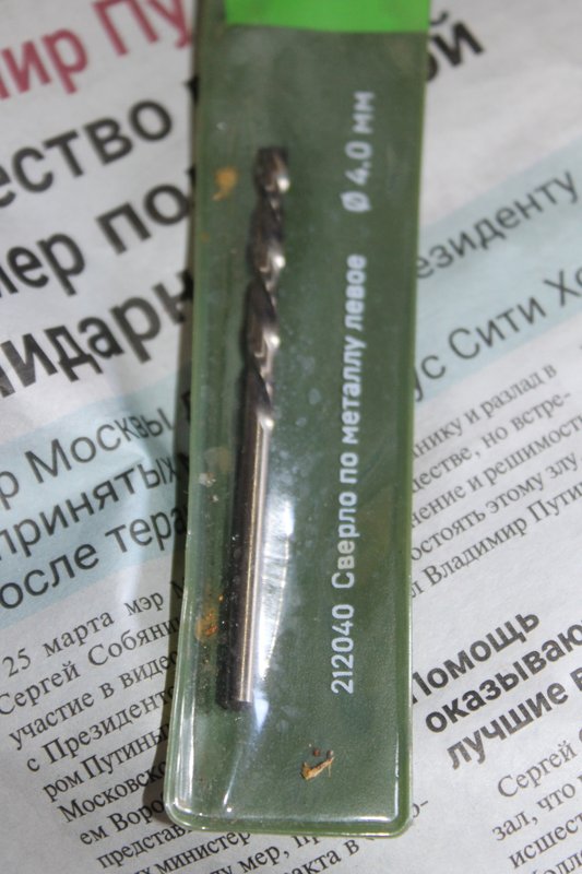

Посмотрел на выходы компрессора кондиционера
Похоже, слева внизу заломан болт
Вот и есть повод испытать специально купленные для таких случаев сверла левого вращения
Вообще не помогло, только небольшую лунку в стали сделало и потом даже немного на алюминий съехало (но это не критично)
Теперь проведу эксперимент с кислотой
До этого делал такое не сам (в корпусе ЭБУ заржавел стальной винт, вытравили), теперь сам попробую

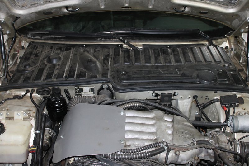

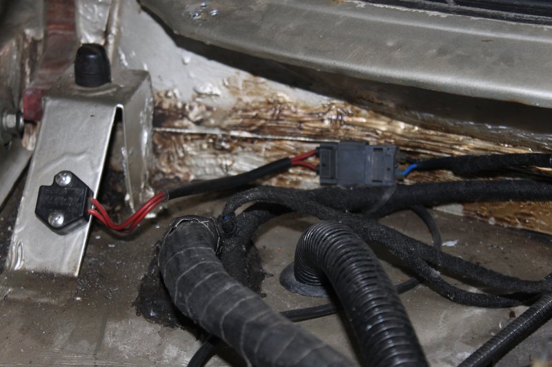

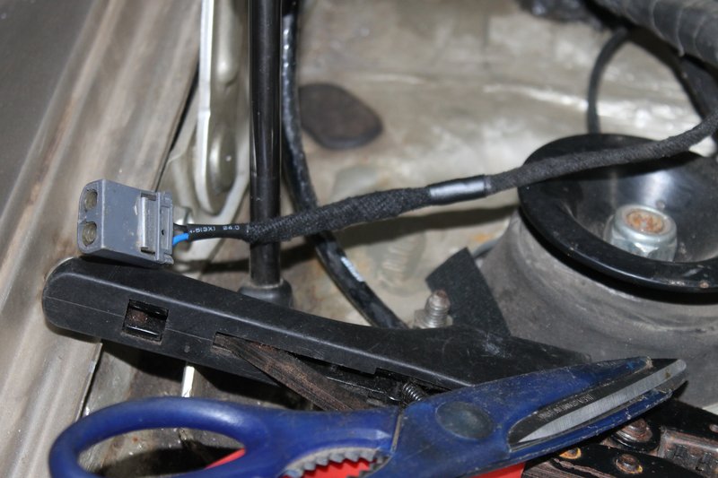

NezaL дал мне оригинальный разъем для подключения датчика уличной температуры для климатической системы и еще пару "пап"-"мама" про запас
Провода от блока управления уже готовы - и цвета совпадают!
Технологично соединил
Датчик подключен!
Можно ставить на место крышку, убирать инструмент и закрывать капот smile.gif

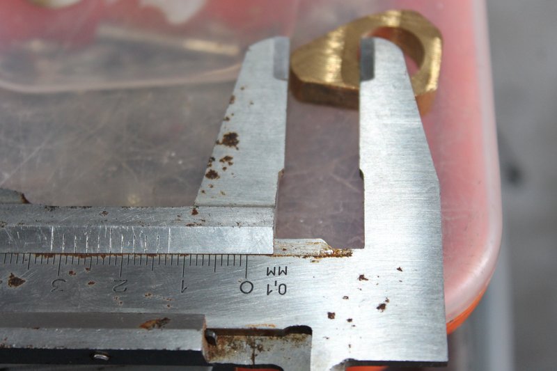

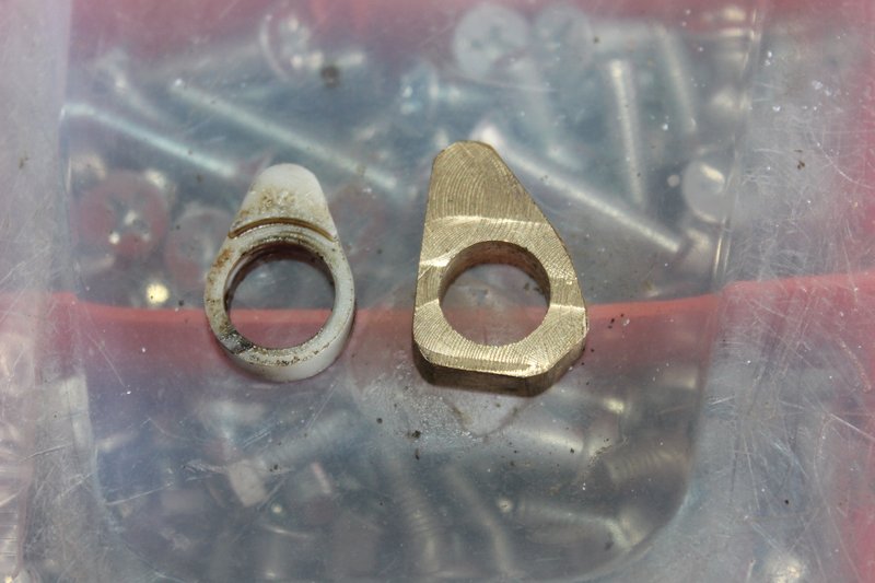

Сравнение сделанного Маэстро Sector'ом кулачка замка двери со стоковым и один важный размер
Есть кое-какие мысли по изменению конфигурации, чтобы лучше работал...

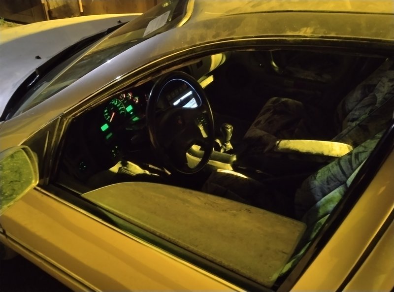

В пятницу вечером подремал и пошел в Лабораторию
Там как раз закончили снимать эпизоды очередного криминального сериала
https://www.kino-teatr.ru/kino/news/y2024/4-12/34084/
Но еще не убрали желтый софит, в свете которого машина выглядела необычно
Давление масла в норме - на многих Волгах с 5VZ такие значения указатель выдает
Катался, естественно. с огромным кайфом
Все очень нравится, машина дарит восторженные эмоции!

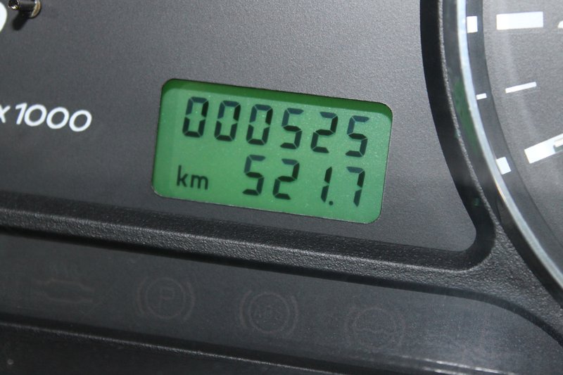

Пробег
Как видите, иногда стала загораться лампа АБС
Ее провод просто замкнут на массу - надо проверить, может, контакт отходит, хотя старался все обжимать и прикручивать надежно...

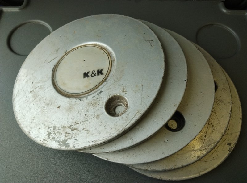

Напомню, что у меня есть второй комплект дисков - от ГАЗ 3111 (К&К "Элита")
После того, как отреставрирую комплект дисков 3105 (при необходимости правка, покраска, надевание новой летней резины), займусь и им, но скорее всего оставлю на имеющейся зимней резине
Но у них не было центральных колпаков
Как оказалось - не так просто их сейчас найти
Навстречу пошел Золотой Человек Eugene3111, предоставил 5 колпаков (у меня 5 таких колес)
Разумеется, ему большущий респект!
Причем он ничего не просил взамен, но обмолвился, что у него сломалось салонное зеркало на его 3111
А такое я купил еще в 2013-м году себе, но в итоге поставил, напомню, от BMW E39
Так что ответно порадовал владельца 3111!
