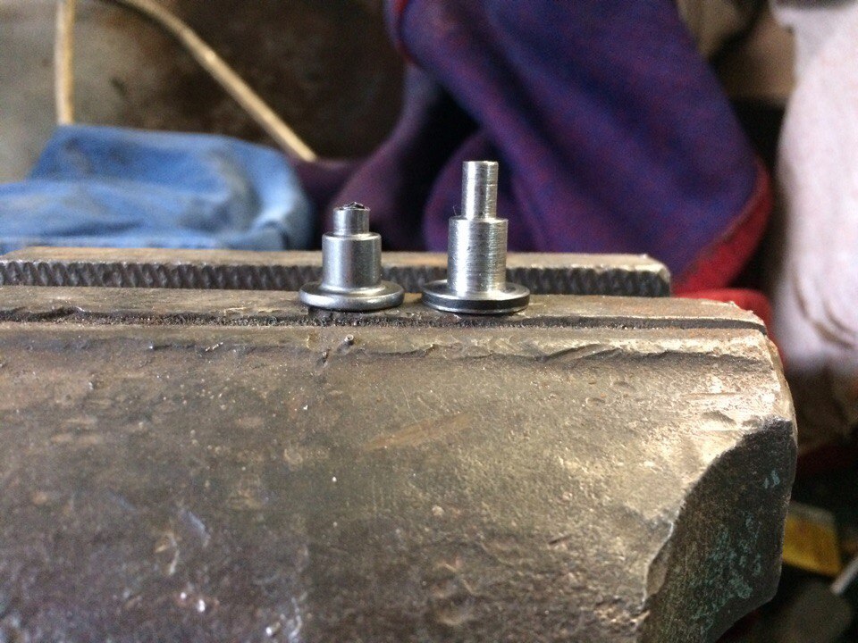

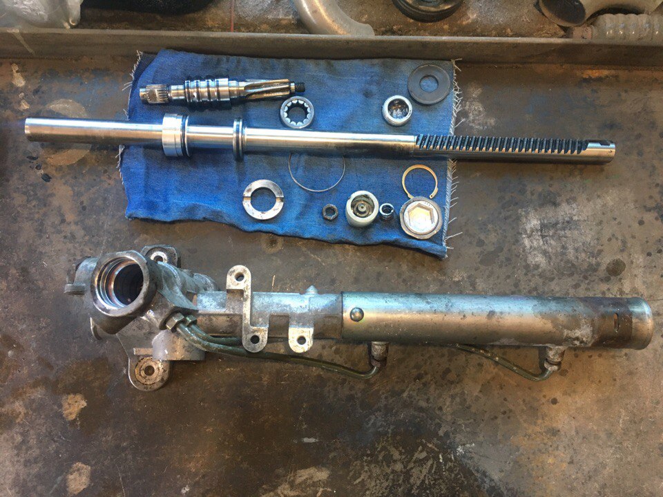

летом denis13 с форума http://vaz2101.com прислал свой не нужный не комплектный сломанный Приоровский ЭУР, он стоял на 2103 и перестал работать, поехал он на диагностику, сказали что сломался, ремонтировать не рентабельно, проще купить новый... если оставит ЭБУ ЭУРа им, то сделают скидку на новый, так он собственно и сделал, отдал блок управления и приобрел новый ЭУР, поставил и катается...
приехало мне вот такое вот чудо
перед покупкой ЭУРа я перечитал кучу всего, негативные его стороны узнал, так что решил разбирать и смотреть на этот усилитель, раз ЭБУ с него забрали, значит по логике вещей сломан был не он, а что то внутри! разобрал, то что обычно выходит из строя - тут целое...
собрал обратно и положил в дальний уголок до лучших времен, этот прислали бесплатно, пускай ждет своего часа, это еще август месяц был...
где то через недельку после приезда этого усилителя мне опять на том же http://vaz2101.com в личку сбрасывают информацию что в Виннице продается сломанный ЭУР не дорого на ОЛХ, я его не видел, не хватает времени на все, лезу туда, да, действительно еще в продаже... сразу же написал продавцу, на следующий день созваниваемся, он рассказывает мне что ЭУР работал исправно пока не начал рулевой вал стучать, где то миллиметра 2 люфтит руль и усилитель перестал работать, он ездил пытался отремонтировать, сказали что 1000 грн и неделя времени, у него этого времени не было, по этому он купил рабочий на разборке, а этот лежит без дела, решил продать... продавец высылал даже видео люфта, что и как... ну а так как ЭУР я разбирал, примерно понимал что могло сломаться и учитывая то что дома лежит рабочий по механике ЭУР, решил я его брать, цена в объявлении была 2200 кажется, но он сказал что 2000 что бы забрать, так что наложкой он приехал ко мне...
долго у меня не было времени к нему добраться, но все таки я его разобрал)

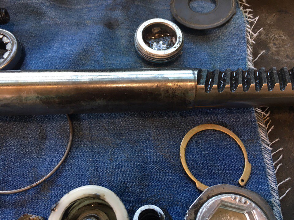

как я и думал, сломан торсион внутри ЭУРа! ведь что ГУР что ЭУР "срабатывают" одинаково, вал не цельный идет, вал состоят с двух частей и соединены через торсион, то есть у руля есть свободный ход, "выбрав" который валы жестко упираются друг в друга и усилие передается от вала к валу, а для центровки валов и есть торсион... одного правда я не учел - торсион, это ж цельный вал с якорем электро двигателя ЭУРа((( так как купленный ЭУР был по словам продавца полностью исправен по электронике, то я планировал в него просто вал всунуть свой, но выходит что просто заменить вал не выйдет, а по электронике - оба ЭУРа разных версий и НЕ взаимозаменяемы! у них даже фишки подключения мотора к ЭБУ разные, не получается подключить одно к другому... пересмотрев проводку понял что цвета на фишке которая не подходит сходятся, просто они по оттенкам разные, так что я просто взял срезал фишку и перепаял что не подходило, оба ЭУРа были разобраны полностью и в подаренный ЭУР я поставил полностью заднюю часть с датчиком положения ротора с купленного, проводку собрал, датчик момента оставил с подаренного, не менял, они там одинаковые и взаимозаменяемы! все собрал и дело дошло до проводки, для ЭУРа в продаже есть отдельная коса, только когда я посмотрел на ее цену, я сразу понял что это не вариант, цену в 500-600 грн я считаю не адекватной для проводки! я такое и сам могу собрать... силовой разйом можно не ставить, просто вставляем большие клеммы заизолированные термо усадкой, малый разйом на 8 пинов я срезал с купленного ЭУРа, обточил и он подошел для подключения как раз=)

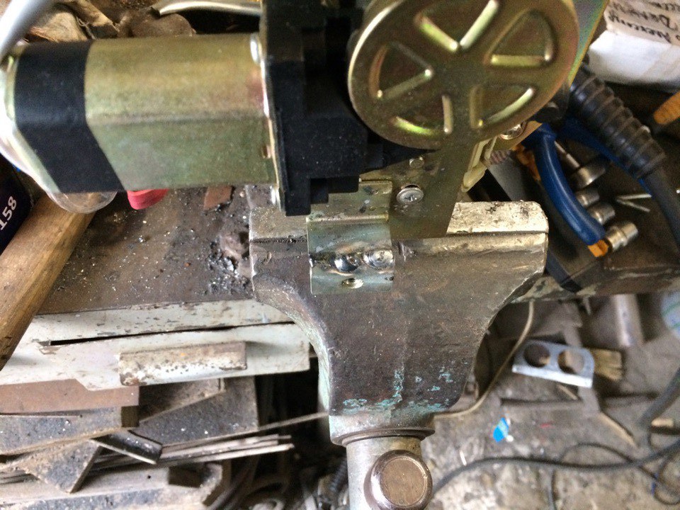

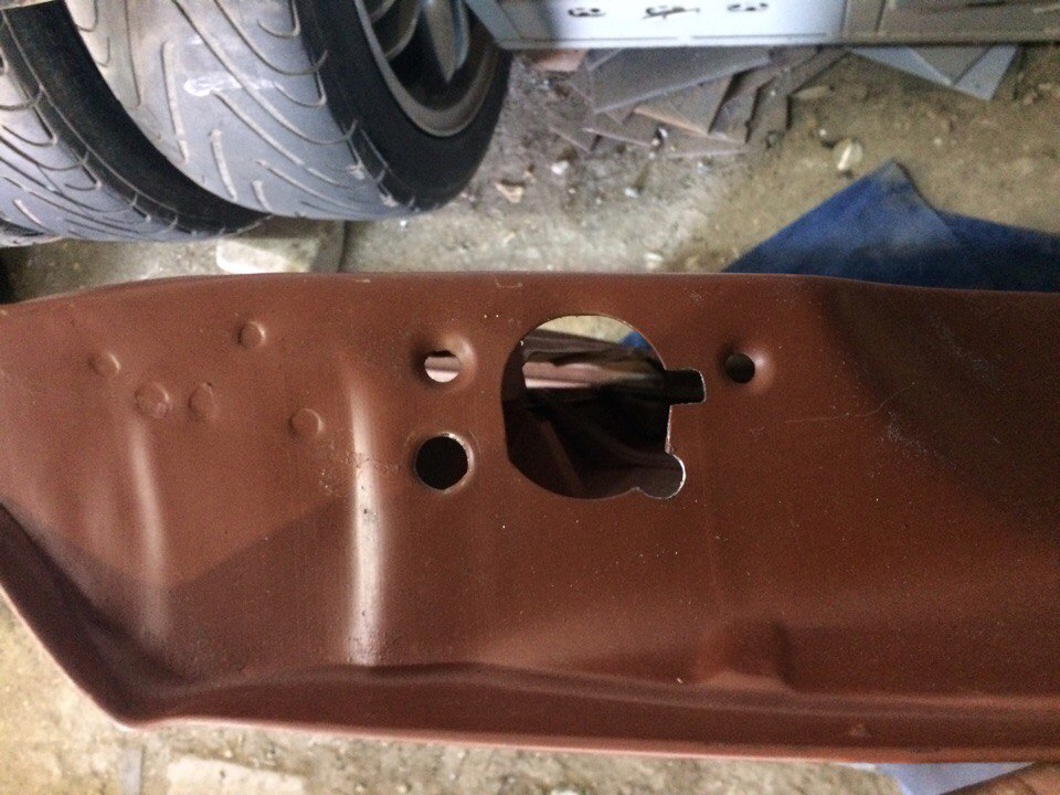

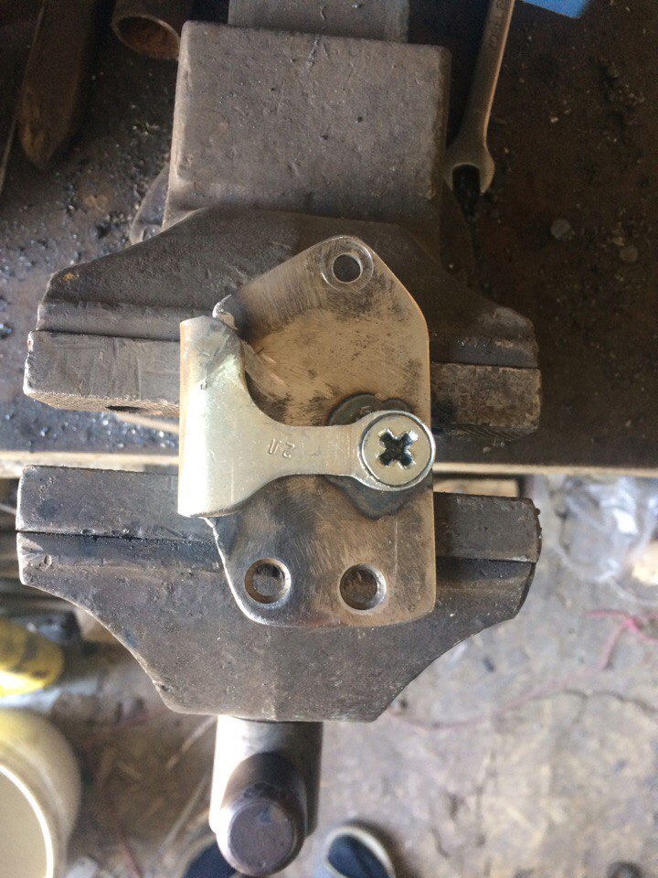

для этого я пересверлил отверстия в месте где ЭУР проворачивается при регулировке по высоте, на сколько сместил - видно по фото... ну и конечно же пришлось перегнуть ребра в которых фиксируется регулировка...
так как ЭУР поднят выше чем у других, блок управления ЭУРа уперся в торпеду, по этому срезаем его и привариваем ниже, так что бы влез
а теперь сравним что было и что стало...
что бы не выглядело сильно колхозно, задул весь кронштейн в черный=)
в черный - по тому что даже если он где то будет в будущем просвещаться, то черный не будет видно...
собираем все детали во едино!
на этой фотографии можно заметить на сколько выше стоит мотор ЭУРа относительно стока...

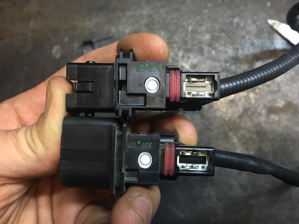

Внутри Калиновского датчика скорости как выяснилось, есть схема-делитель. Приоровская пара датчик-ротор выдает 11 импульсов за оборот колеса, по числу полюсов ротора. На калиновском роторе 32 полюса. Учитывая делитель, на выходе получается около 10,7 импульса за оборот колеса. Может, это поможет.

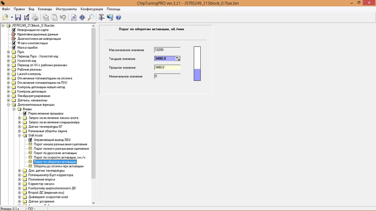

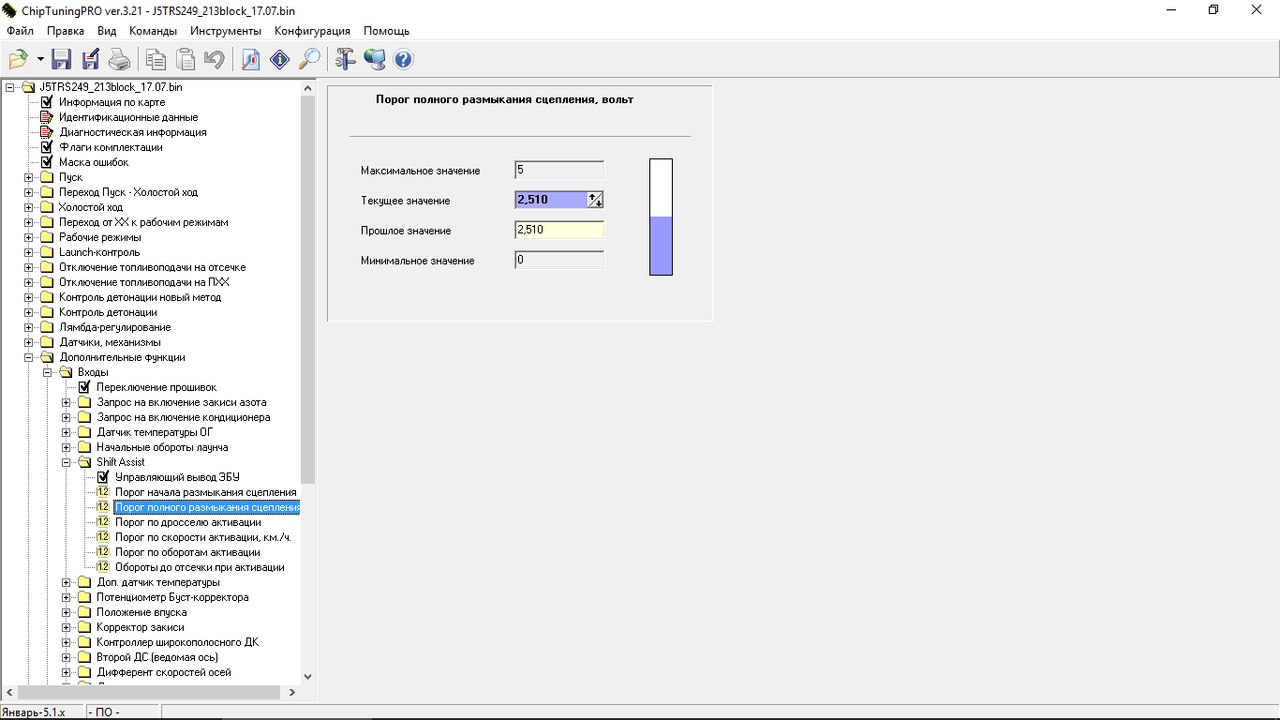

как обещал, расскажу про использование концевика на педали сцепления...
концевик на педали сцепления нужен для того что бы можно было реализовать функцию Shift Assist, эта опция позволяет переключать передачи без сброса газа, при этом на много меньше потери давления наддува, а после включения следующей передачи улитке приходится не раздуваться "с нуля", а уже есть избыток! из-за этого мы получаем уже больше доступной мощности после переключения на высшую передачу, а это улучшает разгонную динамику!
и так - есть два способа, установить резистивный датчик или же простейший концевик... по началу я планировал ставить ДПДЗ на педаль сцепления, но почитав отзывы, понял что обычный концевик работает не хуже, так зачем больше извращаться если на выходе будет то же самое?)
приобрел я обычный датчик тормоза 2101 и начал выдумывать как его прикрутить, думал сверлить чего то придется, прикручивать болтами, а в итоге все вышло куда проще - просто выгнул кронштейн под ограничитель педали, согнул полку благодаря которой кронштейн не проворачивается держась всего на одном болту, ну и все на месте примерно так выглядит
дальше нужно подключить концевик, а для того что бы знать как его подключить, нужно для начала определиться на какую ногу ЭБУ мы его будет подключать!
вот список доступных каналов (правда доступны не все, так как доп. опции уже висят на некоторых каналах у меня)
по началу я выбрал 42 контакт, и исходя из подтяжки +5В нужно концевик повесить на "землю", что бы он отрицательный сигнал подавал на ЭБУ, я все сделал как нужно, выехал тестить ииииииии тут меня ждал облом((
все работало в точности да наоборот - когда педаль сцепления отключена, Shift Assist срабатывает и включается отсечка на заданных в прошивке оборотах, когда же педаль сцепления выжимается - отсечка Assist-а убирается и остается работать только основная отсечка...
вышло так что для такого подключения нам нужен нормально замкнутый концевик, а у нас он нормально разомкнутый... почитав форум, почитав то что даже установив нормально замкнутый концевик, и все у нас будет работать, то в случае поломки концевика у нас будет постоянно включен Shift Assist и отсечка опуститься низко, по этому лучше использовать пин ЭБУ с подтяжкой на землю...
исходя из этого я перешел на 41 пин, как ближайший по размещению пин в колодке!на концевик подвел +12В и от него сигнал уже шел на 41 пин...

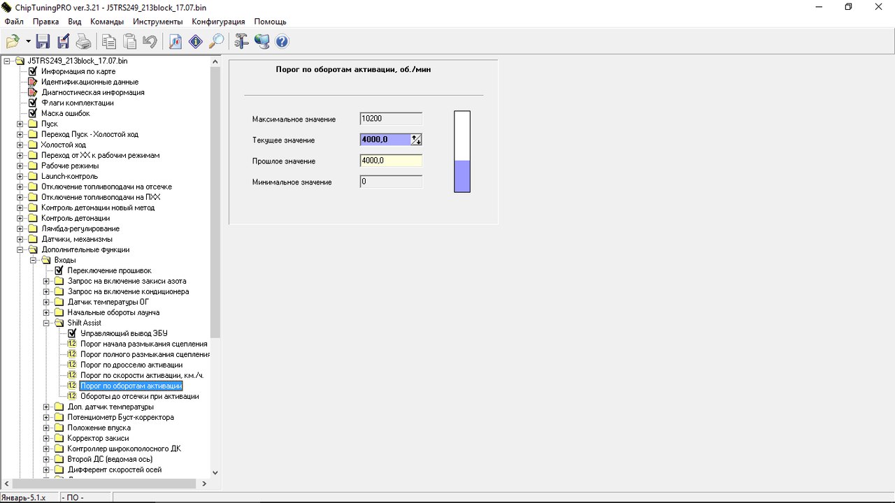

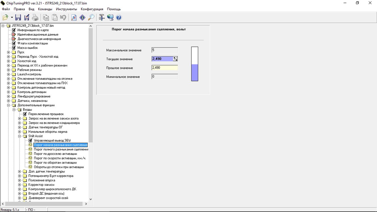

дальше нам нужно бы еще задать обороты выше которых будет срабатывать Shift Assist и до которых будут опускаться обороты двигателя в случае долго переключения передачи
нужно задать процент дросселя свыше которого будет срабатывать наш Assist
ну и скорость разрешения срабатывания
все эти пороги задавать можно кому как угодно, я для себя сделал так...)
выехал проехался - первые разы было ооооочень не удобно!) ну представьте, всю жизнь ездишь отпускаешь газ при переключении передач, а тут надо заставить себя идти против воли и держать правую ногу на педали при переключении=) хотя знаете, не удобно было раз до 10, дальше уже как будто бы это так и должно быть=)
когда задумывался об этой доработке, думал что переключения передач будут жесткими, после включения следующей передачи и отпускания сцепления будут удары и т.д., на деле же все оказалось оооочень классно! передачи включаются замечательно, коробка не возмущается, обороты в отсечку не улетают, а после отпускания педали сцепления все возвращается на свои места и машина едет дальше без каких либо ударов и рывков! просто обороты снизились по ощущениям и едем дальше=) переключение передачи происходит как идеальное переключение, бывает с отпусканием газа выходит куда хуже переключение чем с Shift Assist-ом
в общем передачи переключаются нормально и быстро, блоу офф не пшикает на переключениях и можно закосить под бодрую атмосферу=) но как же самое главное, то для чего это все делалось, потеря буста?
для этого просто достаточно записать лог и просмотреть что как происходит
мотор настроен на 1.2 бара избытка у меня (о настройке как то я так и не написал, никому не интересно все равно, а мне как то было влом тогда писать об этом), без Shift Assist-а у нас на переключении естественно в ресивере будет разряжение из-за закрытой дроссельной заслонки, а что же происходит если заслонку не закрывать?
а вот что
вот вырезка с лога в которой видны переключения без отпускания газа, так вот на переключении давление в рессивере проседало максимум с 1.2 бар до 0.6 бар! то есть в ресивере не разряжение, а избыток в 0.6 бар при включении следующей передачи! вот она и отдача=) естественно на переключениях потерь на много меньше и разгон более бодрый без увеличения мощности двигателя=)
Сообщение отредактировал sjmakar - 25.10.2017, 21:19
Спасибо сказали: 4
