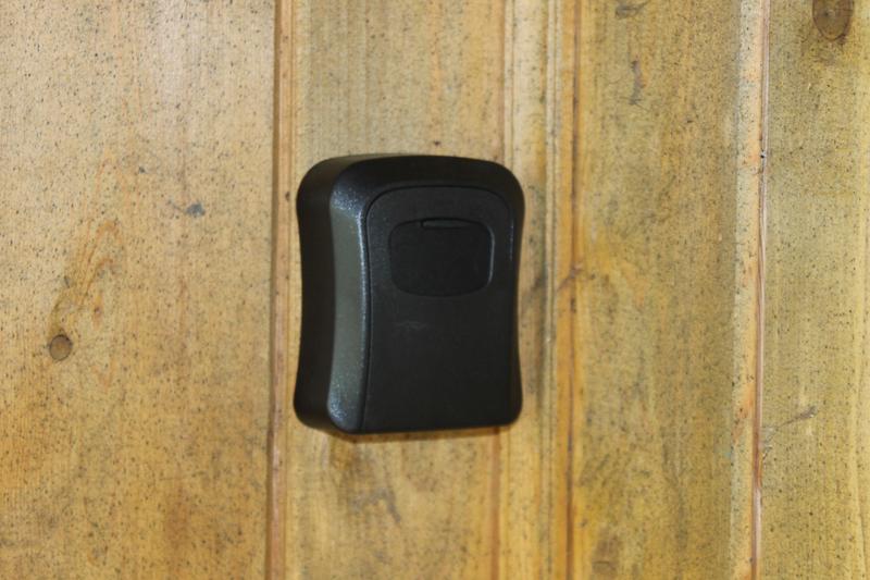

Раз забыв ключи, т.к. не было привычки отдельно их брать, собираясь за город, сменил все навесные замки на одинаковые (включая главный - на калитку для входа на территорию), также прицепил один ключ к ключам, которые всегда при себе, и установил вот такую штучку
Неприметная коробочка у входа в дом
Под крышкой кодовый замок
И внутри запасные ключи
