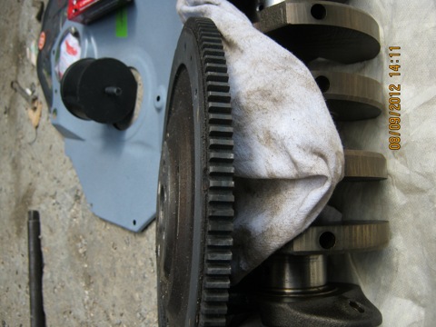

Сообщение добавлено 4.9.2012, 11:31

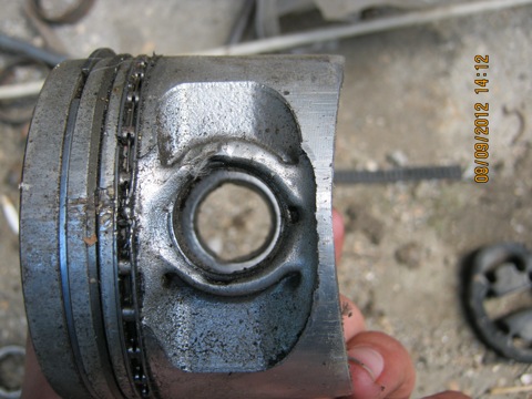

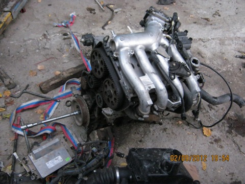

долгое время ничего не писал, и за это время накопилось много нового связанного с машинкой , с начала у меня умер двигатель- расплавился поршень в 4 цилиндре и вылез палец продрав цилиндр, за месяц все это добро было распроданно, и вот позавчера был куплен двигатель 2112 16кл 1.5л и сразу же снял колено с маховиком, и отвез токарю.. так же уже установил на свое место тросиковую пидаль и бензанасос с магистралью обратки.
и пара фоточек.Картинка форума ВАЗ.ЕЕ

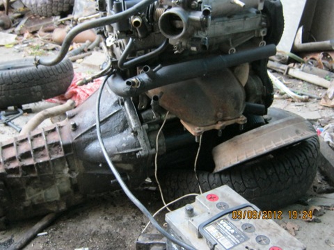

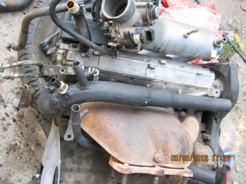

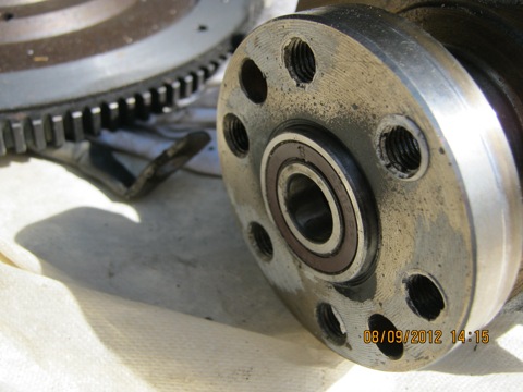

Сообщение добавлено 11.9.2012, 10:51

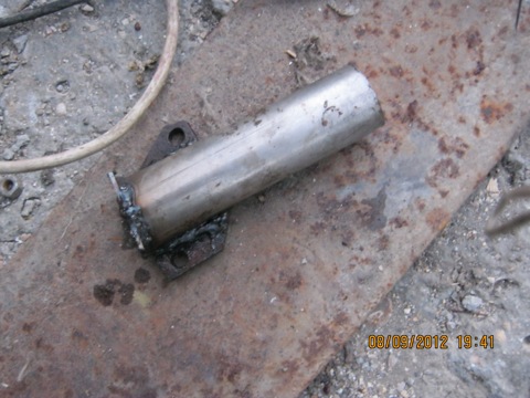

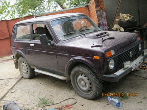

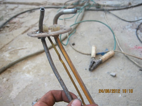

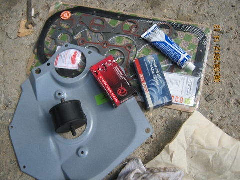

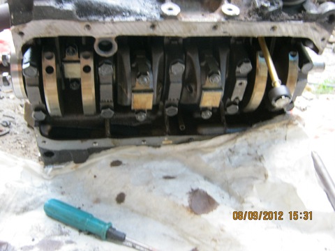

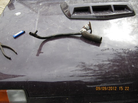

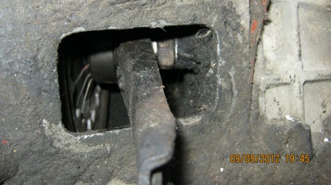

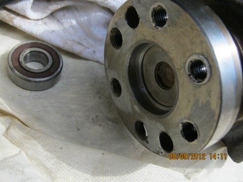

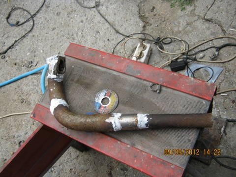

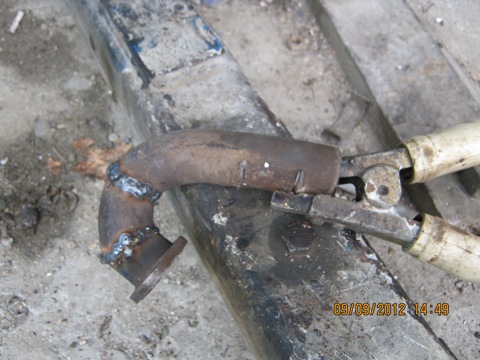

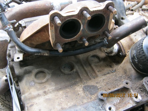

и так выкладываю фотки проделанной работы на выходных
забрал колено и маховик от токаря
заодно прикупил запчастюлек
запрессовал подшипник и собрал низ
дольше начал варить отводы на ОЖ(самое геморное дело)
готовый вариант
дальше прикинул фальш-коробку, прикрутил, стартер, попробовал покрутить, — все прекрасно крутится и работает!
также прикинул как будет работать корзина с выжиным, , обошелся всего лишь гайкой под штоком вилки, и это безусловно радует, переходник под выжимной пп не нужен
а это моя жоповозка

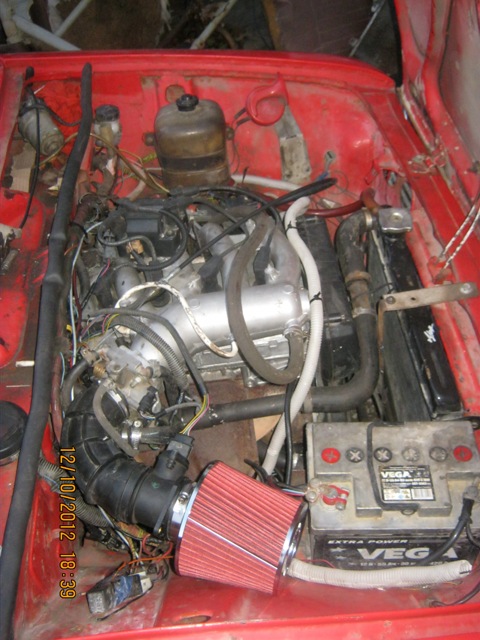

#75 шурик из снк
шурик из снк
  • 36 cообщений
Сообщение добавлено 12.10.2012, 23:37
итак сегодня сьездил до того до разборщика у которого брал двигатель и поменял ДМРВ, причем денег он с меня не взял, . Тут же поменял его и Ласточка просто полетела, разгон просто супер, если на первой едя на холостых вдавить газ то колеса мгновенно срываются в букс, так же и на второй передаче! после не больших тестов, заехал в магаз и купил себе фильтр нулевик, так как стоковый ну не как не влазит, без переноски аккума в богажник.
из минусов выявил то что сваренные мной штаны постукивают об балку- будем двигать двиг на подушках немного назад, и еще если пригруженна то при повороте влево задивает все теме же штанами об асфальт(прийдется поднимать немного машину)!
