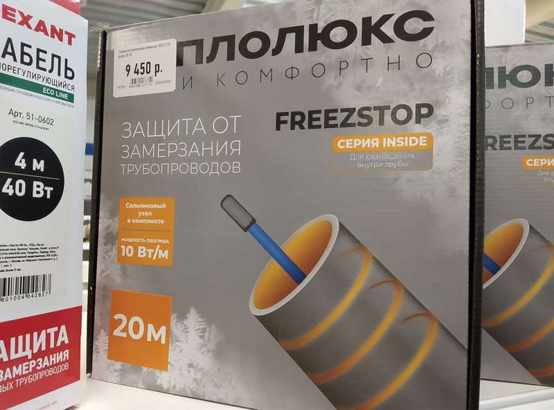

Сообщение добавлено 6.7.2025, 17:57
Sector (и все остальные az.gif az.gif az.gif ), что думается про вот эту членулю?

* Цитата (Vityok @ 6.7.2025, 18:57)
А много ли метров предлагается за сей ценник? Узрел. Чот дороговато.
Мое имхо, касаемо внутреннего обогрева труб - применимо только в одном случае, если нет доступа к самой трубе, например замурована в бетон и доступен только кончик её(членуля).
В остальных случаях проще и дешевле наружный обогрев, кабель которого приматывается к трубе перед оборачиванием её в утеплитель, на тех участках, где возможны минусовые температуры.

Vityok   Sector, то есть наружный обогрев предпочтительнее?...   6.7.2025, 22:35
Sector   Sector, то есть наружный обогрев предпочтительнее...   6.7.2025, 22:55
Vityok   Я про то, что там не в разы будет разница в энерг...   7.7.2025, 1:47
