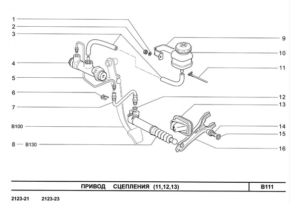

Сообщение добавлено 19.11.2014, 9:43
Я точно не помню, но разве установкой одного рабочего цилиндра ты что-то выиграешь?
Ога. Диаметр больше у него. 22мм вроде, а у классического - 19мм.
MeX, педаль вроде как легче.............. но бывают жалобы, что он тормозной(короче проверю)
Нормально все работает. Все как на Шниве ранней редакции:

#795 Vityok
  • 30 662 cообщений
Сообщение добавлено 19.11.2014, 9:47
Rampage, а у ШНивы крепления РЦС совпадают с Классическими?
#796 Rampage
Rampage
  • 1 662 cообщений
  •   6
Сообщение добавлено 19.11.2014, 9:56
Vityok, Усё там совпадаит )
TAVRIA 2000Ti || LADA 1600i AT Redbird || GetZ 1300 AT Green meadow
#797 Vityok
  • 30 662 cообщений
Сообщение добавлено 19.11.2014, 10:04
Дело в том, что на 3105 крепления РЦС как на Классике - вот и думаю - может заменить его хоть он и рабочий smile.gif smile.gif smile.gif
Кстати ремкомплект ГЦС 2101 тоже полностью подходит к ГЦС 3105
