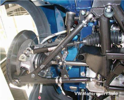

Денис, может тут, что полезное получится разглядеть:
По запросу «wrc suspension» в Google Images много всего интересного вылезает. Попробуй, может отыщется что-то и для передней подвески.
Вот еще кое-что:
http://www.vwmotorsport.com/vwpics/Images/...0suspension.jpg

Сообщение добавлено 20.1.2012, 14:01
suicideracer Спасибо большое.
Блин в который раз понимаю что надо учить англицкий smile.gif а руки не доходят...
