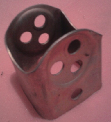

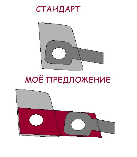

Сделать проставки (что-то похожее на это: Картинка форума ВАЗ.ЕЕ) между креплением рычага и самим рычагом таким образом: Картинка форума ВАЗ.ЕЕ

Sh@doW61, допустим сзади так, а спереди тогда как? и еще как с развалом быть?

Эт вариант раздвинуть нижние рычаги на 08-099 спереди. Развал выводить ток болтами регулировочными. А сзади банальные 55мм-е проставки ставить.
