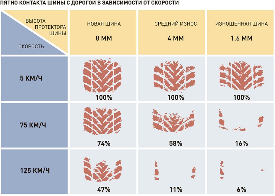

#17 Vityok
  • 31 759 cообщений
Сообщение добавлено 11.1.2016, 16:56
ОФФ:
Интересно - реально таковы цифры?
#18 s845
s845
  • 3 744 cообщений
  •   6
Сообщение добавлено 11.1.2016, 19:07
Vityok, т.е. машина по воздуху летит?))
АААА вот для чего в дреге клей, что бы лысую резину к асфальту приклеивать, а то пятна контакта вообще нет ag.gif ag.gif ag.gif ag.gif bm.gif bm.gif bm.gif
Сообщение отредактировал s845 - 11.1.2016, 19:09
#19 Vityok
  • 31 759 cообщений
Сообщение добавлено 11.1.2016, 19:09
