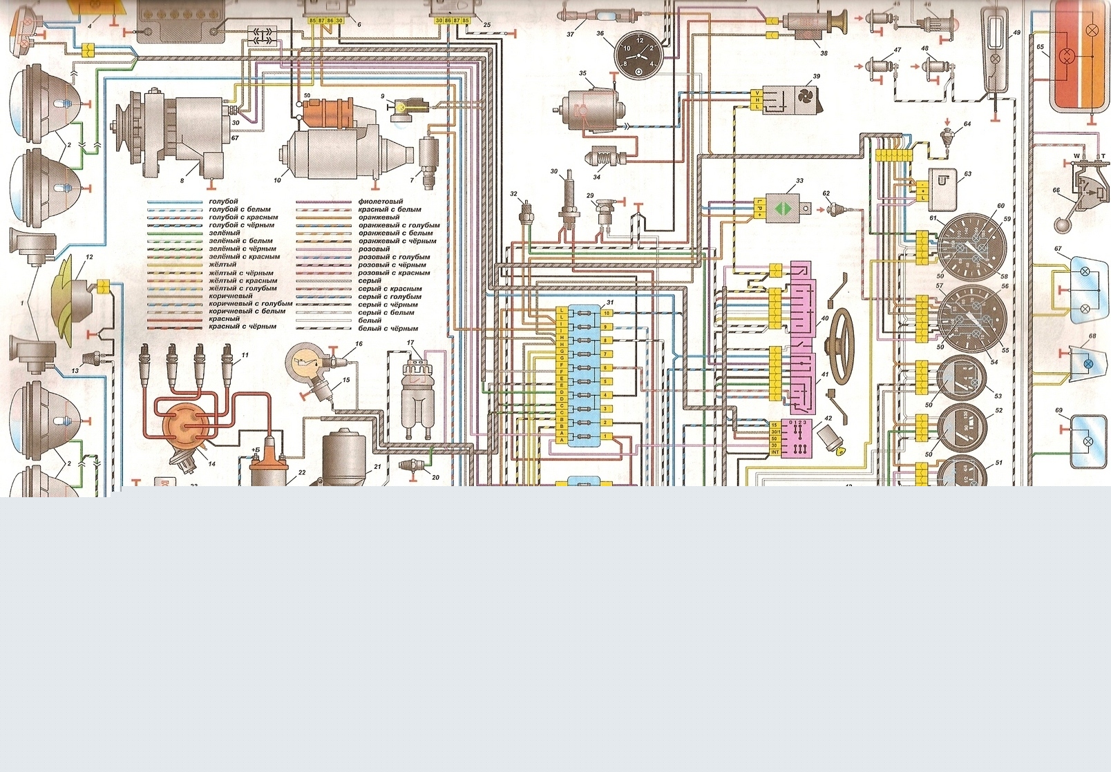

Извините что влез в чужую тему,но новую админы не дают создать... помгоите с подключением датчиков температуры и топлива в ваз 2106 .. Где и какие провоа искать? к чему подключать.. Заранее благодарен...

maxik, почитай электрическую схему в камасутре и все станет ясно

maxik, я хоть и работаю в автосервисе, но наизусть непомню электрической схемы, еслибы у меня под рукой была книга я бы написал какой провод за что отвечает
зы: если ссылку на схему кинеш я объясню

maxik , схема троечная, но там всё-то же самое..разобраться труда не составит..
Пользуйся на здоровье
#173 DoG2105
DoG2105
  • 369 cообщений
Сообщение добавлено 7.4.2007, 20:25
maxik , схема хоть и троечная, но разобраться по ней труда не составит..там всё в цвете и понятно..
Я когда в 10-м классе учился на свою пятёрку по этой схемке тахометр и дополнительные приборы от шахидки устанавливал-вода, бенз, масло..
А потом и саму трёшку практически с нуля по этой схемке собирал..
З.Ы. смотреть нижний пост, при размещении верхнего инет отрубился и картинка не загрузилась..
