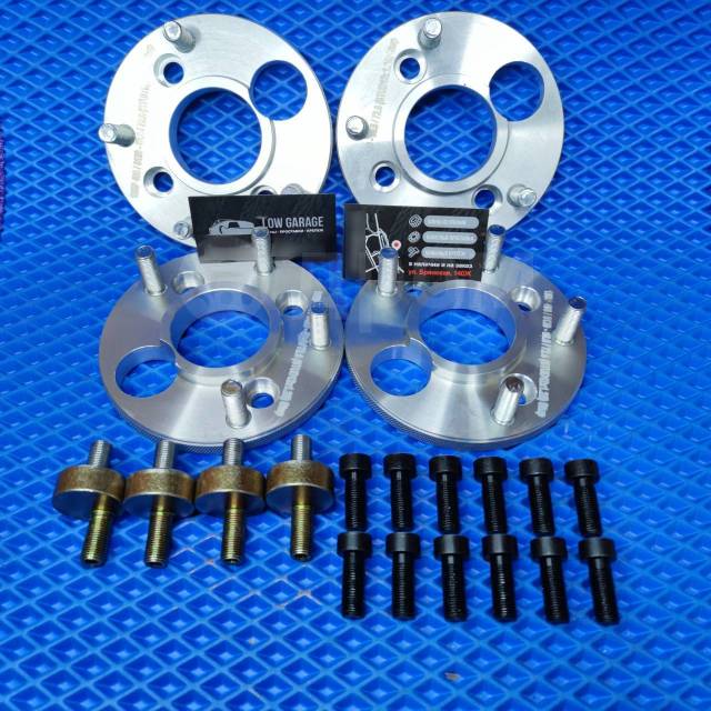

у Он-до вылет дисков 35мм, тут как понимаю 47. Итого толщина проставки - 12мм.
далее у тебя сверловка на 5 болтов, диаметр сверловки скорее всего 120. У твоей ступицв - 4*98
ЦО у дисков оно вероятно - 72.6, у таза - 58.6 мм , такой переход при такой толщине проставки будет проблемой
Итого надо искать проставку переходник с 5*120 на 4*98 толщиной 12мм. с переходом центрального отверстия на 58.6мм
Один болт у тебя скорее всего наложится и у проставки будет какой то хитрый колхоз. При разном количестве болтов такое получается всегда.
https://static.baza.drom.ru/drom/1701217006499_bulletin
15" на гранты шло в стоке, но шли 6"шириной. На твои 7" допускается поставить штатные 195мм, но это рл низу допуска.
Но ещё вопрос в профиле резины. Если ты хочешь ту что на фото - судя по фото профиль высокий и тут уже надо смотреть влезут ли они.
Вообще может проще будет продать от бэхи и купить литьё на таз
