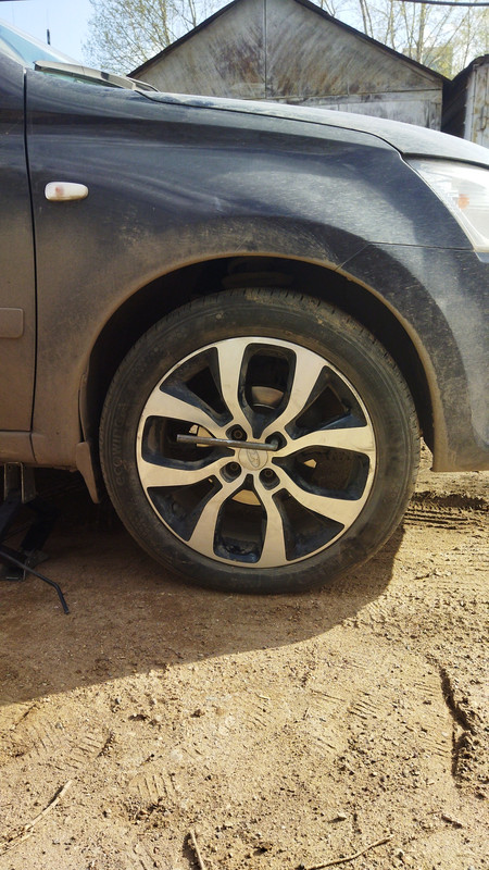

#263 BoPoH682
BoPoH682
  • 5 cообщений
Сообщение добавлено 20.4.2024, 17:27
* Цитата (igorich-33 @ 8.4.2024, 14:50)
уообще может проще будет продать от бэхи и купить литьё на таз
Спасибо, от то идеи отказался, подогнали диски и шины от хрея 205/60 р17 с переди встало нормально, но вот сзади на шину ложится пружина. Вот думаю поможет ли проставка
Раскрывающийся текст
Мб амортизаторы с калины кросс спасут положение?
#264 igorich-33
  • 4 934 cообщений
Сообщение добавлено 22.4.2024, 8:30
ты параметры дисков смотрел?
#265 BoPoH682
BoPoH682
  • 5 cообщений
Сообщение добавлено 15.5.2024, 19:01
* Цитата (igorich-33 @ 22.4.2024, 8:30)
Нет, знаю, только что с хрея, взял проставку универсальную 10мм, всё равно об чашку трет
Сообщение отредактировал BoPoH682 - 15.5.2024, 19:03
#266 igorich-33
  • 4 934 cообщений
Сообщение добавлено 16.5.2024, 7:00
параметры диска выбиты где то на диске. чем экспериментировать - лучше собрать цифры и посчитать
#267 BoPoH682
BoPoH682
  • 5 cообщений
Сообщение добавлено 16.5.2024, 12:16
* Цитата (igorich-33 @ 16.5.2024, 7:00)
— "разболтовка" 4*100
— ширина 6,5J
— вылет ET 41
— Ц\О 60,1
резина стоит 205/50 17
взял из статьи в дроме, но по виду идентичны
Сообщение отредактировал BoPoH682 - 16.5.2024, 12:18
