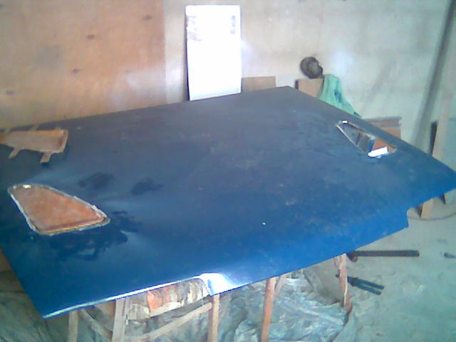

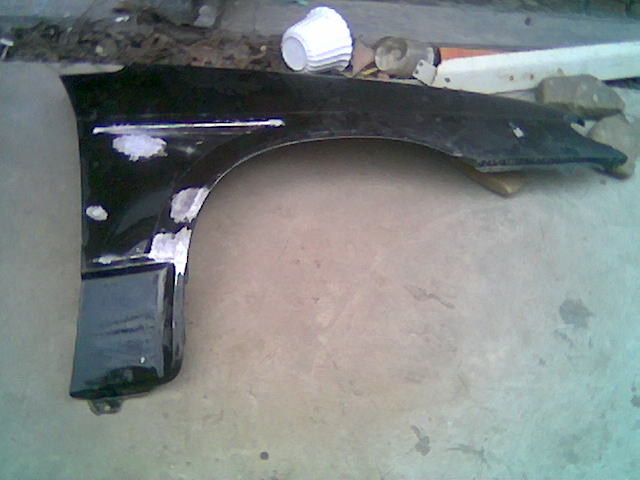

А ещё вот фотки нашел, прошлым летом была ещё вот такая. Только этот мотор сюда поставил, чтоб морду не резать и замки спорт. не ставить (ну не нравятся они мне) решил ресивер сток 1,6 поставить-глупец... Что с ней было... Вообще не ехала мягко говоря. Пришлось наместо ставить нормальный ресивер. Что получилось в итоге вы видели.
Капот делал. Сделал, снял матрицу, сделал из стеклоплпастика (в 2-а раза легче получается), продал (жалко, но думал себе успею ведь). А себе сделать руки не доходили, а сейчас уже и не дойдут sad.gif
А вот в крыльях жабры брату на 8-ку делал. Осталось вывести под покраску и покрасить.

oleg_gubarev   Значит так Все работы по кузову-сам: снимал матриц...   26.8.2008, 12:12

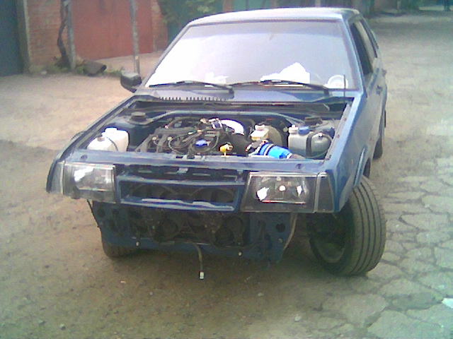

oleg_gubarev   Фото под капотом как обещал Ещё фото здесь: [ur...   27.8.2008, 9:29
MazaFaka   Ну отлично :) все красиво и ничего лишнего под кап...   27.8.2008, 9:38
oleg_gubarev   Уже да. Стоял GM - работал нормально, а потом вдр...   27.8.2008, 9:47
MazaFaka   Уже да. Стоял GM - работал нормально, а потом вд...   27.8.2008, 10:42

oleg_gubarev   Ну просто как жабра неглубокая, на фото вроде видн...   1.9.2008, 22:09
oleg_gubarev   К сожалению фотки готового пластикого капота нет. ...   1.9.2008, 22:20
