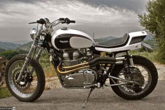

мне кажется в корпусе фильтра атмосферное давление wink.gif , а чтоб заслонки не скакали обычно вакуумные камеры соединяют между собой. бензин выдувает при газе в пол тоесть и заслонки доконца открыты, и дрожания заслонок я думаю тут вообще не причем
http://www.motocafe.ru/images/stories/news...onneville-1.jpg
Сообщение отредактировал KAYFOLOMOFF - 5.2.2012, 16:17
когда кажется кристится надо wink.gif фото соединенных между собой камер. Карбы от gsx r 750 не показывай там они соеденины с ЭМ клапаном чтоб опускать заслонки для поднятия момента, причем каждый карб с отдельным клапаном, что бы не соединялись между собой камеры.
