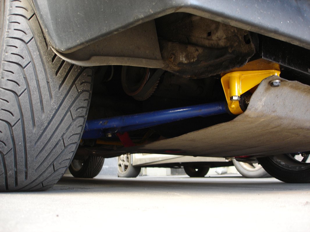

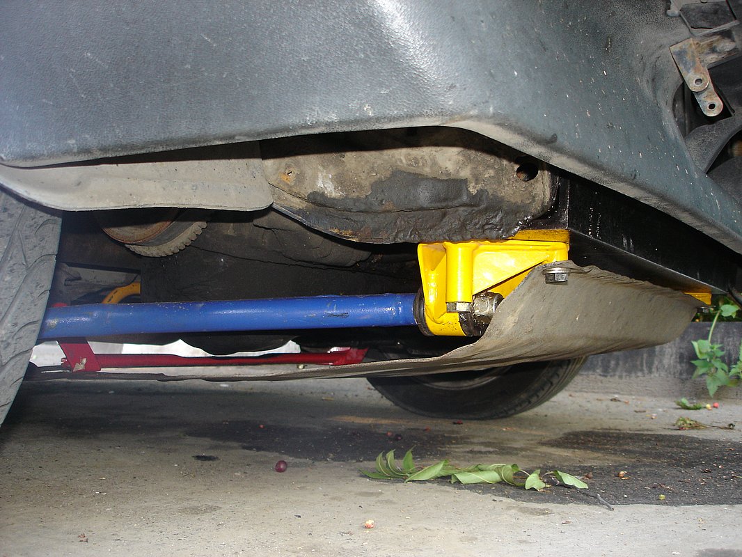

#39 StreetGlow
StreetGlow
  • 3 590 cообщений
  •   21
Сообщение добавлено 16.9.2008, 9:20
Севка, мне кажется у тебя рычаг утянул краб, возможно надо подложить еще шайбу... у меня по 4 шайбы с каждой стороны, но крабы у меня техномастеровские, и сами шайбы сайлентблоков я поставил маленькие, со старых рычагов снял, там же в стальном крабе сайленблок такой же как в стандартном рычаге, ну так я и шайбы те поставил, у меня сидит мертво и ровно...
Ааа! да точно! тебе надо ж крабы вниз сместить! вот их так и выгибает, у меня то такого нету потому что у меня стоит угол 5мм толщиной как усиление))) так они у меня и сместились ниже на 5мм, и нет такого сильного изгиба, во смари:
http://www.odintsovo.info/white/photo/Stre...er/DSC08756.jpg
http://www.odintsovo.info/white/photo/Stre...er/DSC08761.jpg
возможно ты когда вниз сместишь даж шайб поубрать придется... главное болты подлиньше найди!
#40 Севка
Севка
  • 2 757 cообщений
  •   20
Сообщение добавлено 16.9.2008, 9:25
StreetGlow Точняк! я у вазовода видел пластины под краб, думал еще зачем они нужны biggrin.gif, а шайб сейчас по 6 штук стоит smile.gif
