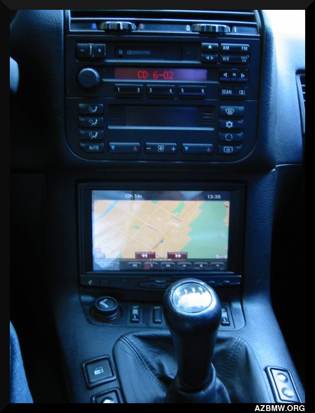

Сообщение добавлено 26.2.2009, 10:54
У Е36 стилистически подходящая кнопка (слева у рычага КПП).
Open in new window
Но я еще не смотрел электросхему, не знаю, как там ток идет...
