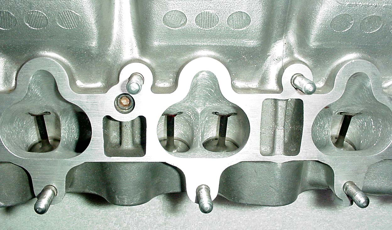

vovin2004, с миру по нитке - нищему рубашка. в РФ не единтвенные спецы в мире по доработке ГБЦ.
Honda F22C - лучший в мире по литровой мощности атмомотор. и по моему мнению - последний лучший японский мотор. больше таких не будет. Посмотри на направляйки. Это не спиленые - они не колхозники. у них уже продаются укороченные.
Open in new window
P72
http://www.theoldone.com/articles/xmas/Big...take_port_2.jpg
