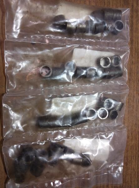

Сообщение добавлено 14.11.2025, 23:24
Вот кстати купил редкость про запас для НТЦ - втулки болтов ремней безопасности
Было в каталоге два типоразмера, но в наличии только один оказался
