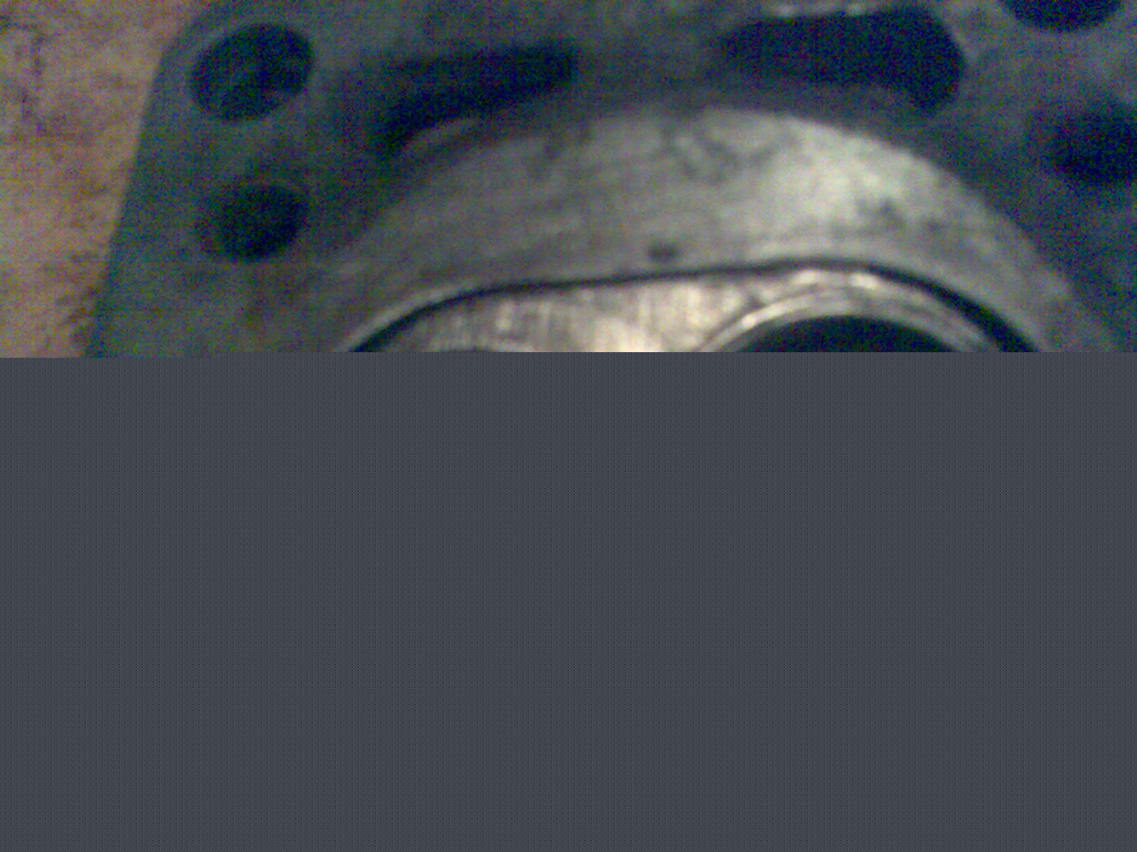

Уважаемые, а не подскажите,- у всех класик расстояние между клапанами(сёдлами) одинаковое, или нет???

А то есть две головки для практики, и на вид расстояние между сёдлами разное!!!! blink.gif
Вот есчё:
И есчё:
Качество не очень, т.к. фоткалось телефоном!
На обоих выбито: 21011-1003015-10, только немного по разхному
Есчё из различий только приливы в передней части, больше не нашёл dry.gif !!!
По ходу должны быть одинаковые sad.gif , но смущает расстояние между ссёдлами! wink.gif

#946 Samael
Samael
  • 3 527 cообщений
Сообщение добавлено 20.12.2006, 2:09
Допустим сёдла неровно посадили или клапан в направляющие смещён в сторону (кривая направляющая, кривое отверстие под направляющую)
думаю проще всего взять штангенциркуль и все промерить, чтоб не говорить потом что на вид вроде разное, а на самом деле хз. если у одной расстояния ровные, а у другой гуляют значит просто последнюю собирали после праздников wink.gif

Сообщение добавлено 20.12.2006, 2:40
Прикинул линейкой, штангеля нету: на одной между внутренними диаметрами сёдел 1см, а на другой плавает гдето 0.9-0,95 sad.gif Но между наружными диаметрами на одной 4мм, а на другой-2мм, на фотках как раз видно!!!!!! Чё это такое?!

#950 Pugnator
    /b/rony
  • 13 418 cообщений
  •   45
Сообщение добавлено 20.12.2006, 2:50
Кто знает, где и кто переседловывал эту голову, какие у него были седлозаготовки, как правили седла, если правили, сколько сотен раз меняли втулки и как от этого изменился угол наклона клапана, да и вообще
#951 Sita0
Sita0
  • 250 cообщений
Сообщение добавлено 20.12.2006, 3:43
