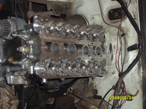

ВАЗ-210612
Здорово мужики ! вот фото моего аппарата. я мо...
22.8.2008, 17:54
miller_pilot
все популярней и популярней это становится по ходу...
22.8.2008, 19:03
Speed
ВАЗ-210612, выложи фотки большего размера...
22.8.2008, 20:43
AGRESSOR
тоесть голова с 2112 подходит на классику без проб...
23.8.2008, 19:29
miller_pilot
AGRESSOR, тут такого и не говорили. почитай внимат...
23.8.2008, 19:34

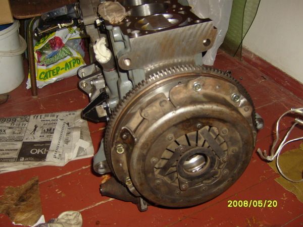

а вопрос - если не сток ресивер, а например типа б...
28.8.2008, 18:08
А че сцепление-то жигулевское?...
28.8.2008, 18:26

Orangeleo
Pugnator, А у тебя стандратный кожух не стоит пере...
28.8.2008, 23:16
Maxi(RPD)
Cтранно что никто так и не догадался изменить сист...
29.8.2008, 1:58
Maxi(RPD), Так и сделал на своем, другое дело, что...
29.8.2008, 7:47
Orangeleo
Pugnator, А, всё понял :)
29.8.2008, 10:25|
