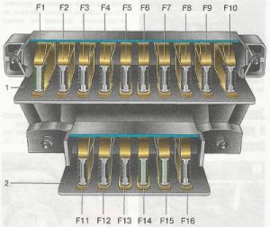

Подскажите плиз ссылку или дайте подробный мануал по замене нашёл только ЭТО , а так как в электрике особо не разбираюсь толком там ничего не понял .
Тк на вазовском блоке предохранитей контакты идут в 3 линии а на волговском в 2 , немогу разобраться какие контакты перемыкать перемычками

#50 aka rus
aka rus
    Дмитрий Сергеевич
  • 2 966 cообщений
Сообщение добавлено 14.11.2008, 14:00
Open in new window

было бы это ввиде схемы какойнибудь нарисованой что и где там перемыкать и куда что вставлять , а так чёто не понятно sad.gif
зы: знаю надо сделать 6 перемычек , 4 с "мамами" на обоих концах , 1 с "мамой" на одном конце , и 1 просто кусок провода голый с обоих сторон , а вот к каким контактам на блоке и подсединять - я хз , смотрел схему нех непонял sad.gif

А нужно просто открутить родной блок предов , повернуть его проводами к себе и разглядеть там перемычки ( там просто пластина контактная сразу на 2 преда идет). А на новом блоке их просто повторить куском провода или другим методом.
ф1 и ф2 независимые, а
ф3+ф4
ф5+ф6
ф7+ф8
ф9+ф10, просто нужно разглядеть хорошо старый блок
обведенное это один контакт wink.gif просто так блок сделан
зы: я просто расположил рядом два блока и перетыкал из старого в новый по одному проводу, попутно изолируя

Так как я до сих пор ничё не пойму , обьясни плизн на картинке (нарисовал для примера , не смейся) пометь как нибудь на нижнем рисунке какие именно контакты перемкнуть biggrin.gif

SucKeR112, так вон выше aka rus уже вывесил фотографию блока 3110 с установленными перемычками...
Да и не доходило то что на новом блоке 4 контакта а на старом по 3 и немог понять как их совместить пока не посмотрел на них в живую =)
Вот тока не пойму почему в Этом мануале чел указал 3 типа перемычек ? (4 с мамами на концах , 1 c 1мамой и 1 просто кусок провода) там придётся не просто тупоклеммы вставлять но ещё и к проводам чёто приматывать? Я лично обошолся 5 перемычками с мамами на концах (4 пошло замену основного блока и 1 на замену малого блока), у меня там было задействовано всего 2 лини ,хз почему , может потомучто обогрева задн стекла нету?
