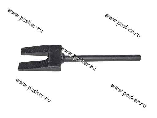

Yesh, тебе нужен вот такой съемник, он и для шаровых и для рулевых:Изображение
Простой и надежный. Ставишь его под резинку наконечника и лупишь по его ручке молотком. Пара ударов и наконечник на воле.

Yesh   Проблема следующая, при установке выпуска с талкну...   25.6.2007, 12:24
metrolog   А какой съемник? Самый лучший вариант это "в...   25.6.2007, 17:34
Yesh   metrolog, Вилка клиновидной формы, которая ставить...   25.6.2007, 18:21
Макар   А зачем тяги-то снимать? Если потом обратно эти же...   26.6.2007, 2:22
Yesh   metrolog, у меня такой же только без ручки и с бол...   26.6.2007, 9:29
metrolog   Yesh, твоим съемником воспользоваться как вилкой н...   26.6.2007, 22:23
Yesh   metrolog, Т.е. лучше все же вилка... понятно... об...   27.6.2007, 9:27
Yesh   Вобщем съемник сдох... буду снимать сошку......   28.6.2007, 9:11
Макар   Сошку с маятника снять еще можно, лучше вместе с ...   29.6.2007, 10:41
Yesh   Макар, Спасибо... но я проблему решил... ... прост...   3.7.2007, 9:14
metrolog   Вот видишь, "все гениальное - просто". ...   3.7.2007, 17:20
