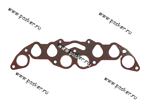

Помогите пожалста рес Фор маш поставить на классику ХD
Кто нибуть ставил его на обычную (21011) ГБЦ?
Такое чувство что он подсасывает воздух через углубления в прокладке (для форсунок), либо в посадочных местах для форсунок
Раньше стоял сток рес, с такой же прокладкой на этой гбц, всё было нормально.
Вот если закрыть рукой дроссель, чтобы машина заглохла, сколько в ресивере должно продержаться разряжение? Двиг 2103 1500 сток, дроссель 46, рампа с обраткой, вакуум тормозов и два штуцера на дросселе заглушены на момент расбирательств)))
