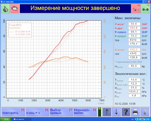

Но вот сегодняшний результат: часто используемый прямоугольный рес на стоковом 16в. Сток показал 86лс. Начинаем удлиннять бегуны: на 10 см и на 20 см. С тюн ресом лучше, 10см еще лучше, 20 см самый лучший Жирным выделено то что на графиках. При долнейшем удлиннении хуже. По логам воздуха видно, что на 20 см удлиннении еще лошадей 5-7 добавится, В принципе с таким ресом и громким выхлопом 120 лс в районе 7000 при доводке.
