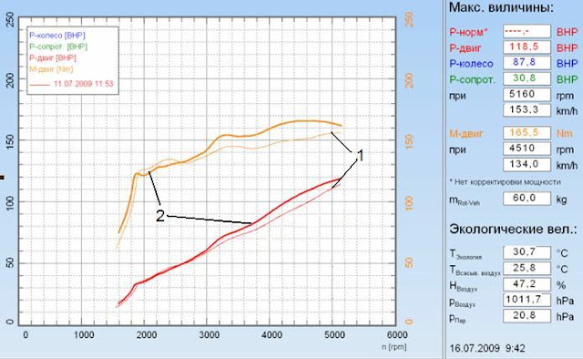

Если кто эксперементировал с различной конусностью подскажите пожалуйста на сколько можно сдвинуть наполнение цилиндров в низ по оборотам только за счет ее больше ничего не меняя?
Десятка, 16 кл., коллектор с переменной длинной впуска. Длинну (короткую) изменять гиморойно, а после 6 ткм еще один приход по воздуху ,который там мне не нужен.
1. Длинный впускной коллектор
2. Впускной коллектор переменной длины с переключением на 3000 об/мин
