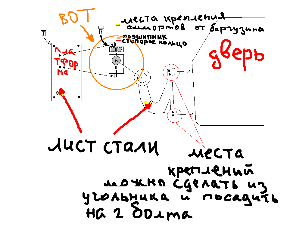

Начинаю разработку схемы крепления дверей "восмерки" в спорткаровском стиле "Ламборджини". Хочу свои дверки открывать с отводами вверх (дверь выщелкивается из замка, а затем "ползет" вверх). Нарисовал пару рисунков, но вдруг у кого есть уже эта тема? Подкиньте пожалуйста.

на картинке черный вертикальный пунктир-это горзонтальная ось а серый кружок - подшипник вертикльной оси смещенияПрикрепленное изображение
