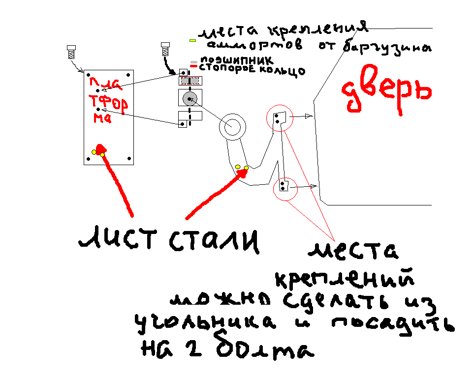

Вот зацените мои делетантские наброски...
А размеры подогнать с помощью макетов из картона прям на машине
Вот и все может я щас изобрел велосипед,но на мой взгляд единственное что то дельное Прикрепленное изображение

BAD RACER   karachaevets, а где у тебя механизм приоткрывания ...   20.5.2009, 7:03
karachaevets   на картинке черный вертикальный пунктир-это горзон...   20.5.2009, 14:06
