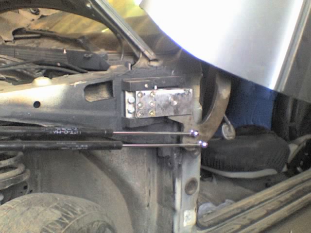

Skliff   Вот вам всем.... :-) И не надо нигде крылья резать...   25.5.2008, 17:27

Skliff   Velial Петли с установкой встали в 600 зеленых туг...   25.5.2008, 22:38

Skliff   Orangeleo Все делали сами...От начала и до коца......   26.5.2008, 20:56
Skliff   Vol4e Насчет газа-обходится в 3 мин... Берете 2 ам...   26.5.2008, 21:32

Skliff   Все, кому интерестно, как у мя сделано и кому нада...   28.5.2008, 14:41
