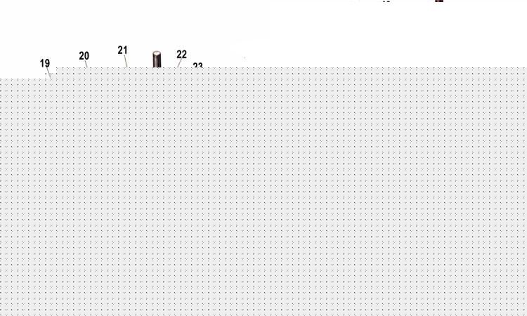

Цитата(Sokol @ 4.4.2007, 20:26) *
Люди скажите пожалуйста как убрать пружинку а то я не осилю прочитать все страници
Красной стрелочкой обозначена пружина, а жёлтым кружком винты, которые надо будет открутить, чтобы вытащить её!
